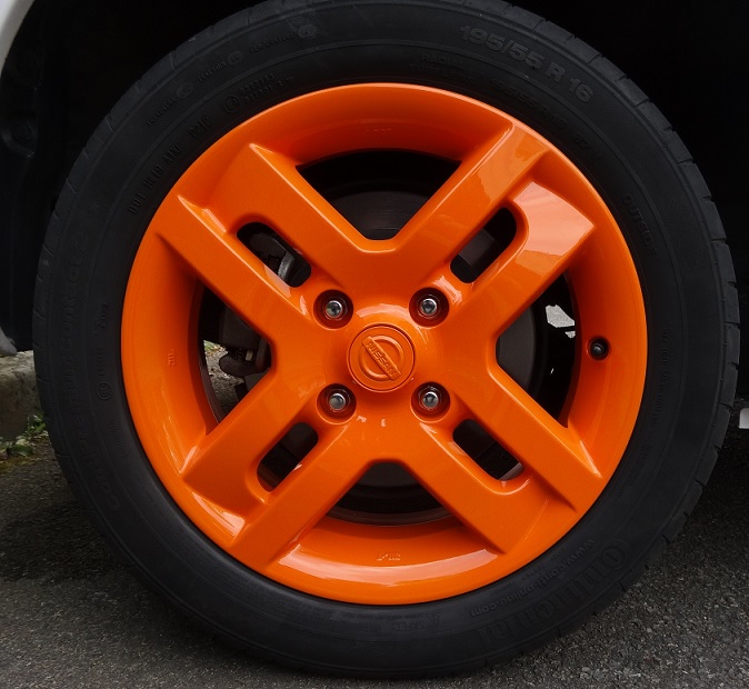

Qu'en est-il des jantes, du coup ?
A ce sujet, vu que je compte en restaurer moi aussi, et que j'ai vu que tu te posais des questions entre peinture normale et epoxy, qu'as-tu choisi ?

Pour la restauration je vais refaire une peinture normal + vernis.
J'ai hésité longtemps pour l'epoxy. J'ai des amis qui ont eu leur jantes fissurer après le passage au four. Alors cuisson trop longue ou trop forte, je sais pas trop, mais vu la rareté de mes jantes j'ai pas envie de tenter.

fissurées au four :o ça doit foutre les boules, surtout qu'il doit y avoir aucun dédommagement dans ce cas... moi qui m'était enfin décidé à faire les miennes en epoxy, ça me fait hésiter :non:
sais-tu si ça a été fait par un professionnel reconnu ? (dans mon coin, j'ai trouvé quelqu'un qui fait ça depuis peu, de façon 'artisanale' apparemment, c'est pas très rassurant...)
je me demande si ça peut arriver pour n'importe quel type de jante ou sur des jantes à rayons ou branches fines ?

Elles avaient fissurées quelques jours après le four.
Apparemment pour gagner du temps certain utilise une température trop élevé pour réduire le temps de cuisson ou pour les faire cuire en même que des pièces en acier.
J'aurai moins tendance à faire confiance à un gars qui fait 4 jantes tout les 6 moins entre des portails et autre tables de jardin...
Il y avait aussi le choix des couleurs qui est moins large que sur les peintures classiques.

Je suis passé par deux sociétés différentes pour faire un sablage/epoxy sur deux jeux de jantes distincts.
A chaque fois le résultat n'était pas top. Grosse prudence sur des jantes rares et chères. :sic:

J'avais fait faire mes jantes du cube par un carrossier. Peinture epoxy, très bon rendu mais pas donné ! 580€ les 4.
Elles auront 2 ans en avril, RAS.

Par contre niveau tenue dans le temps c'est bien mieux qu'une peinture classique.
