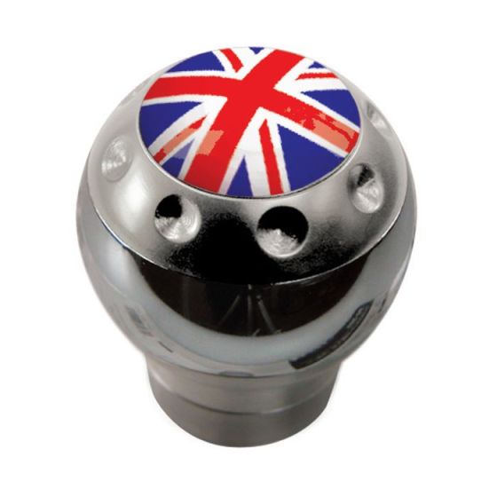

Non Chantou, je clame haut et fort mon bon gout! :aie:
