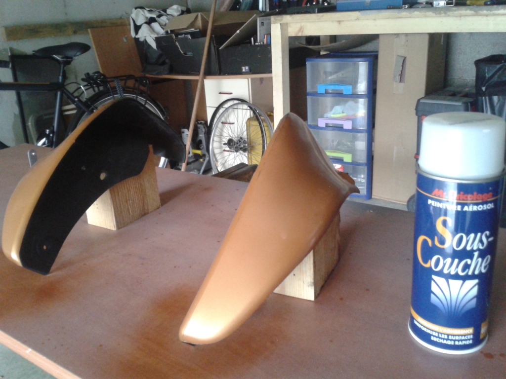

hier mise en peinture des bavettes avant.
ponçage+ apprêt translucide
Peinture référence teinte mazda et le vernie brillant qui va bien!!
Une fois bien sec (env. 2h) ponçage a l'eau et une derniere couche de vernie pour finir.

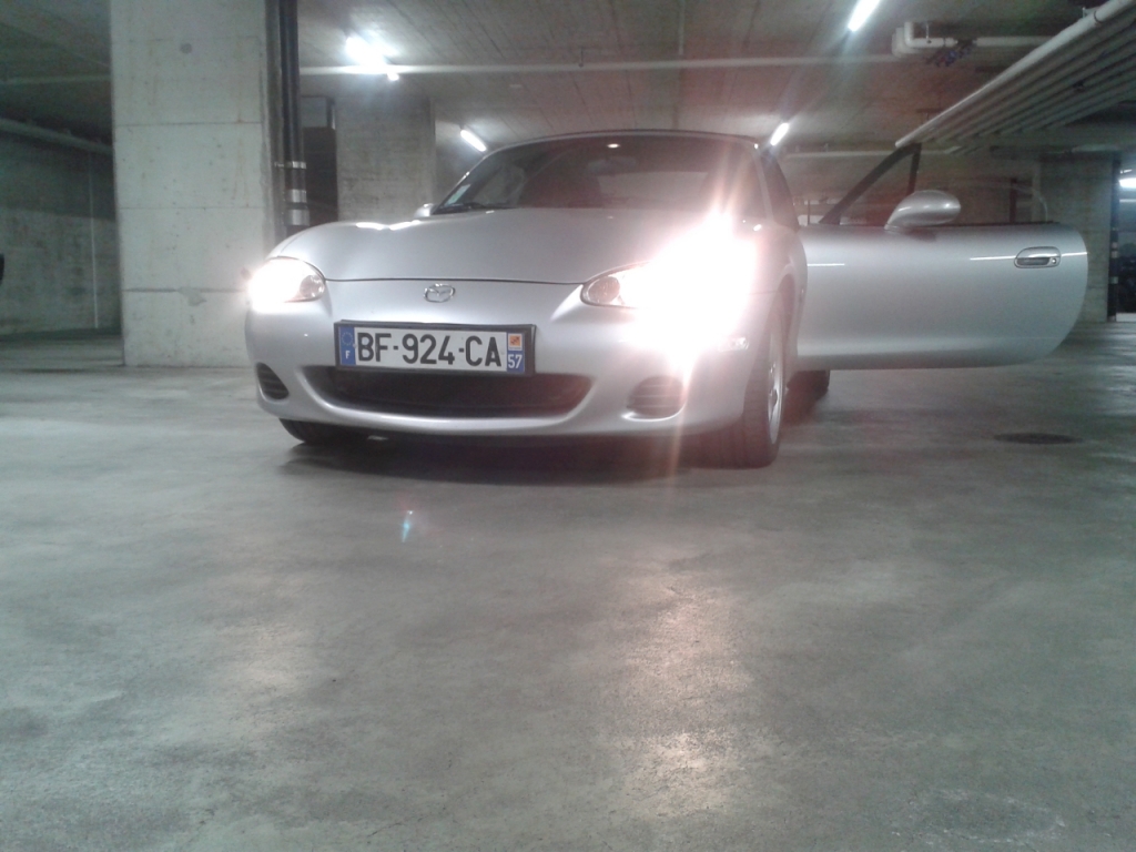

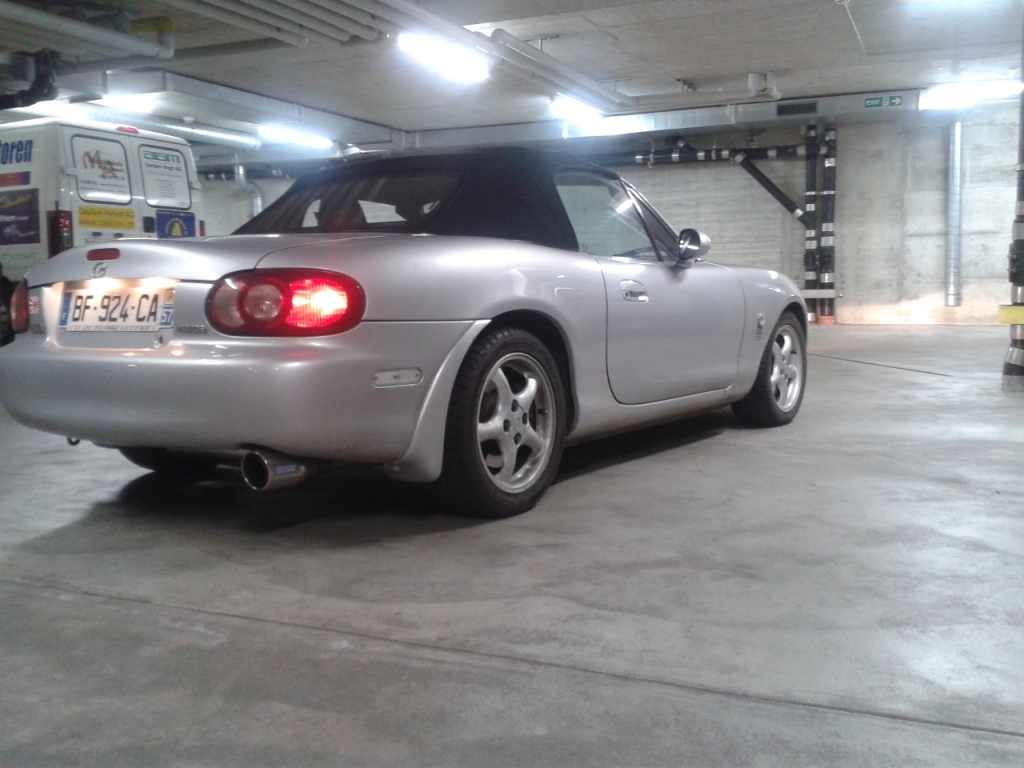

amortisseurs d'origine!!
et là avec 4 cm de moins
J'attend toujours ma BAR de chez "Piko" et je dois encore monter les bavettes avant et ensuite elle sera prête pour les beaux jours.

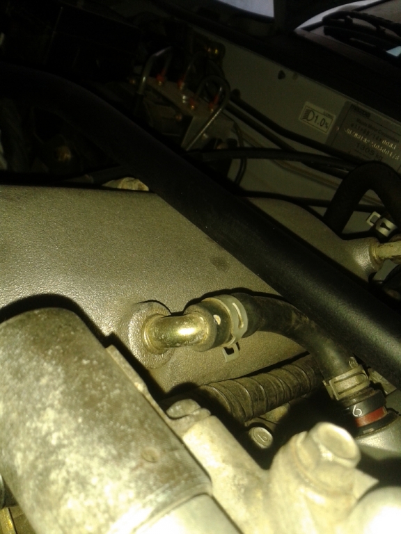

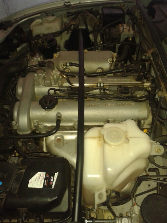

quelques photos dans le parking souterrain du boulot!!

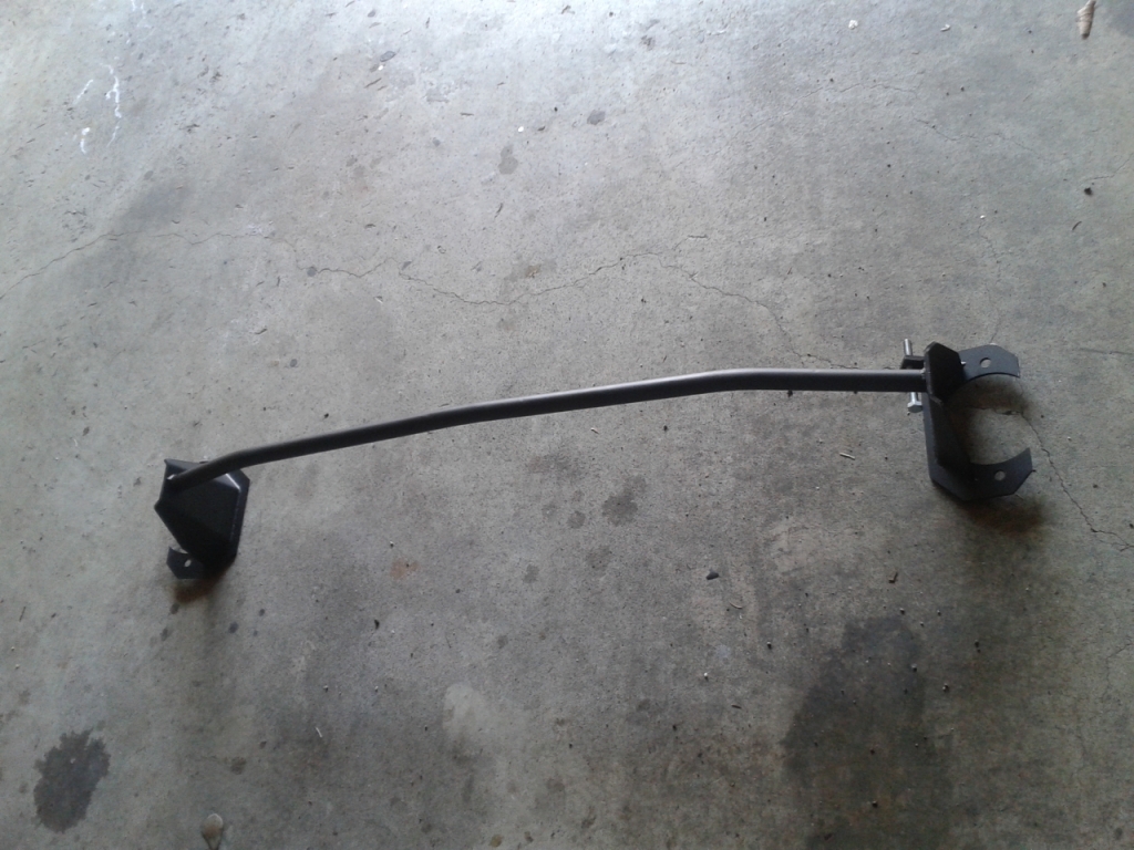

La barre anti rapprochement avant made "by piko" est arrivé!!
le soucis elle touche apparemment au niveau du collecteur d’admission!!!
Es ce que quelqu'un a déjà eu ce soucis et comment y remédier ??
En esperant trouver une solution mon problème.
a+

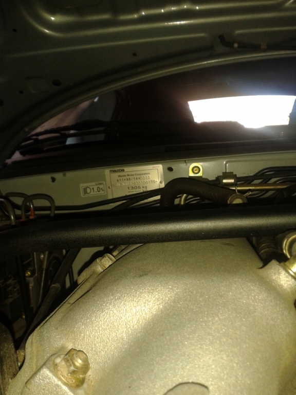

Ce qui m’embête le plus c'est cette barre anti rapprochement ,de plus kevin "Piko" est vraiment difficile a joindre.
Ci joint des photos du montage de cette fameuse barre!!!
sur les 2 photos suivante, la barre est en contacte avec l'admission!!
Qui a encore monté une barre identique sur une NBFL ??
a+

Tu as essayé de mettre la barre dans l'autre sens ?

J'ai l'impression que ton admission est plus haute que sur des mx5 sans VVT.
