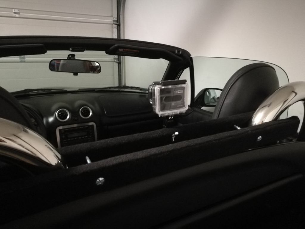

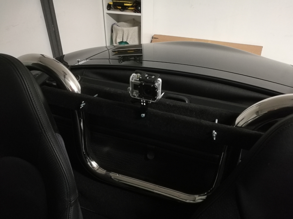

Pour fixer la Gopro entre les sièges sur le style bar, j'ai fabriqué un petit accessoire avec 2 liteaux recouverts de moquette noire. J'ai essayé de faire un système adaptable, la fixation est assurée par le pincement entre les 2 barres et tout est démontable.
Je suis plutôt content du résultat, à voir à l'utilisation.

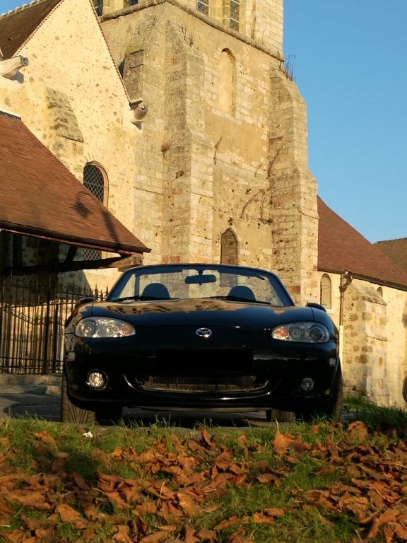

Message Publié : Sam 17 Nov 2018, 21:27
Message(s) : 1142
Localisation : IDF - 91
Aujourd'hui, petite balade en vallée de Chevreuse, j'essaie de profiter des derniers week-ends ensoleillés.
Il n'y avait pas grand monde sur la route, je pense que les gens ont limité leurs déplacements avec les blocages des gilets jaunes.
Top down avec bonnet et chauffage.
Petite séance photo:
Message Publié : Dim 18 Nov 2018, 01:21
Message(s) : 1754
Sympa ces clichés

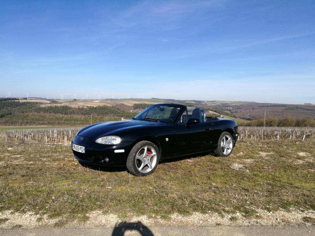

Message Publié : Sam 23 Fév 2019, 20:33
Message(s) : 1142
Après 2 mois de repos au chaud dans un garage en bourgogne, content de retrouver ma NBFL.
Un petit tour de clé et hop ça démarre.
Petite sortie dans les vignes, c'était top.
Hâte d'être au 30 Mars pour la balade dans le Morvan (en espérant le beau temps).
Quelques photos:

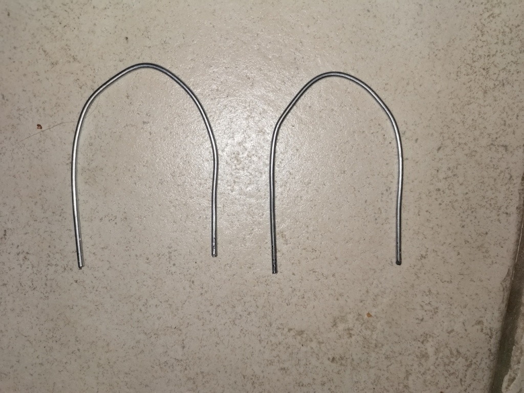

Ce week-end j'ai fait une amélioration sur la Nbfl que j'avais prévu depuis longtemps: montage d'un Kit Xcarlink afin de pouvoir écouter de la musique. En effet, le week-end dernier dans le Morvan, impossible de capter une station Fm et le lecteur CD est quasi impossible à utiliser (sur les petites routes, il saute en permanence).
J'ai donc commandé sur ebay un kit USB Xcarlink avec l'option Bluetooth.
Le montage est super simple, le module se branche à l'arrière de l'autoradio d'origine.

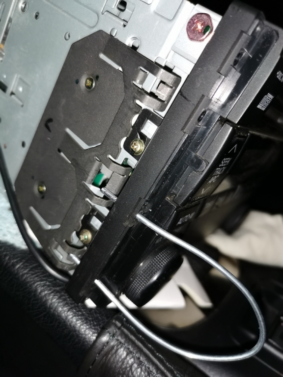

Fabrication des outils pour extraire l'autoradio à base d'un cintre
On enlève les caches plastiques sur les côtés de l'autoradio, on enfiche les morceaux de cintre dans les 2 trous les plus bas. On écarte et on tire et l'autoradio sort.
Une petite photo pour explication:
