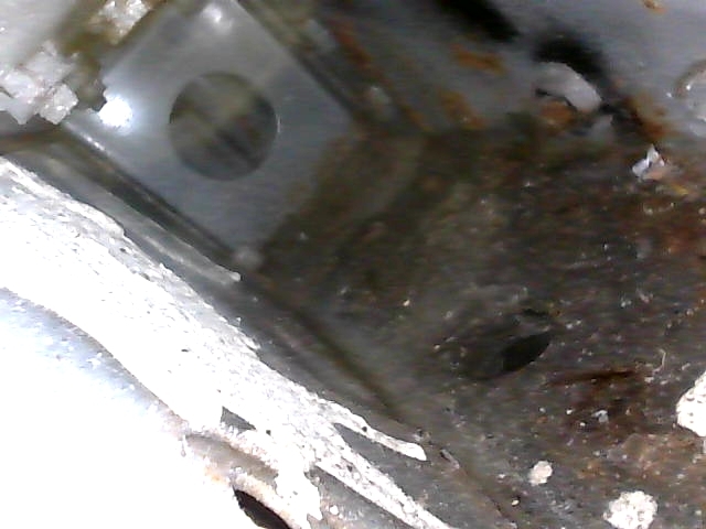

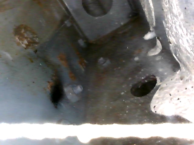

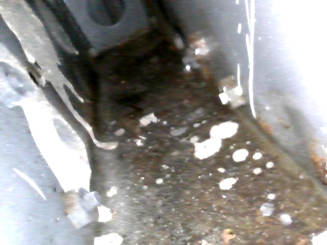

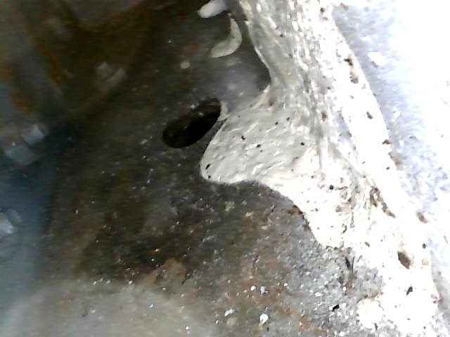

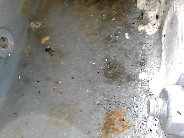

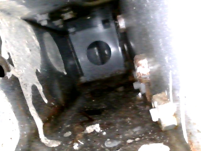

J'y verrai plus clair une fois les pare-chocs démontés mais bon, faut pas rêver, même si on est tres loin de ce que j'ai vu sur le forum, le processus me semble bien engagé. Je pense faire une traitement au dinitrol dans un premier temps et surveiller l'évolution (elle verra jamais la pluie ni l'humidité) mais un jour au l'autre, faudra amputer ...

ohhhhhh des longerons tout pourrites ! :aie:

Notez bien que je crois être le seul qui a eu droit, dans ses longerons, à la fois à rouille et à la chiure de pigeons :D

Tu peux encore les faire vivre quelques années en mettant du destructeur de rouille mais à terme en effet il faudra amputer.

mes longerons étaient peu ou prou dans le meme état, il y'a 8 ans; traitement par pulvérisation
de destructeur de rouille par l'extérieur. depuis ça n'a pas bougé, et elle passe le ct sans probleme.
