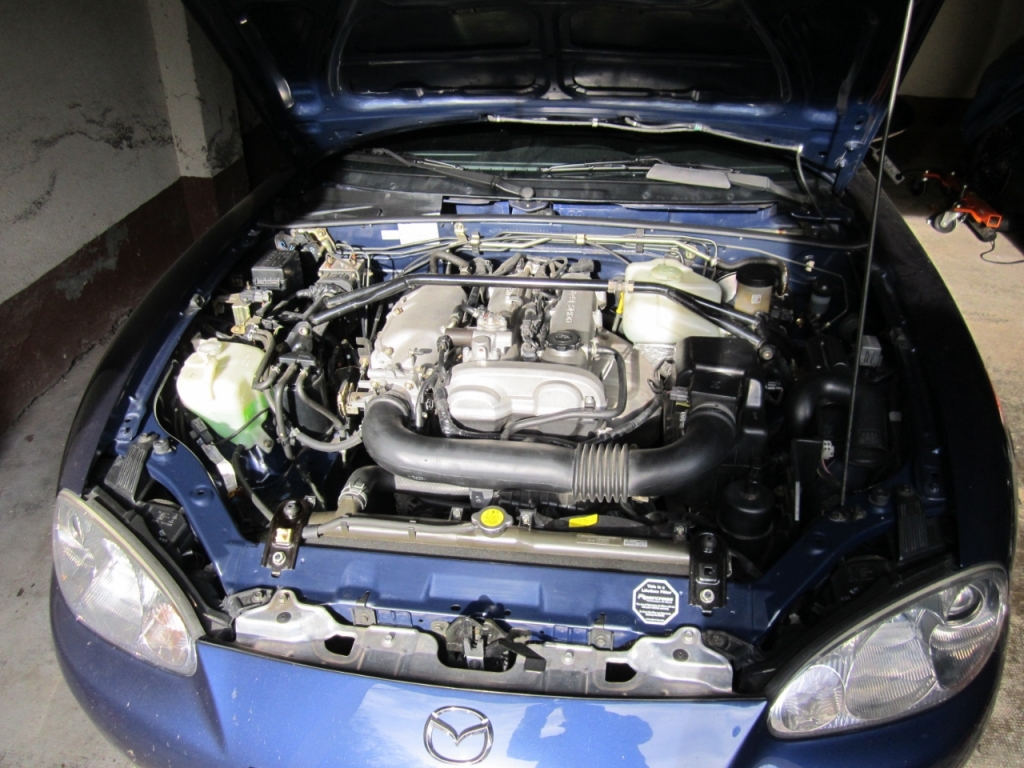

lapunto a écrit :
J'ai l'impression que ton admission est plus haute que sur des mx5 sans VVT.
et voici ma baie moteur
ben oui dans le cul la balayette!!!
L'admission est plus grosse voila pourquoi ça merdouille!!
Par contre c'est quoi le VVT ???
bon ben je vais la mettre en vente!!!
au pire je l’échange!!!
a+
Fred

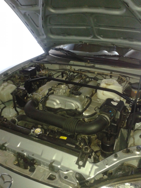

Salut Fred,
Moi j'ai monté une barre de NB 10h anniversaire et c'est nickel. Le tout est d'en trouver une !

salut Eric
j'ai effectivement aussi regardé pour une 10 AE mais même en Allemagne pour le moment y a rien!

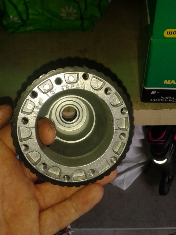

quelques news
la BAR made in Piko est montée!!
et le moyeu
LE moyeu sera monté quand j'aurai un volant plat, sans tulipage et en 33 et 30 cm de diametre.
Lundi changement des disques et plaquettes avant!!

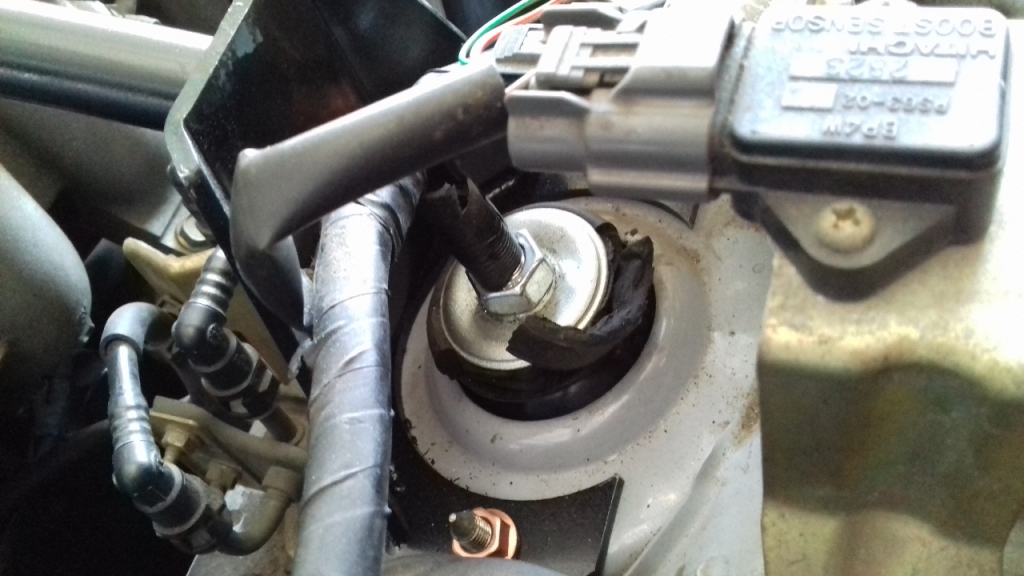

voila ce que je viens de voir, en nettoyant la voiture cet apres midi!!
Pensez vous que je peu juste dévisser l’écrou qui bloque le morceau de caoutchouc défectueux ou il est préférable de démonter l'amorto complet???
les 3 autres sont nickel, juste celui de l'avant gauche qui est raide.
A savoir les 4 sont neuf!!
refabrication pas toujours fiable!!

Salut Fred,
Je pense que tu peux dévisser l'écrou parce que l'ensemble sera sous contrainte du poids du véhicule.
Cependant, lorsque tu vas démonter la vis, le risque est que la tige d'amortisseur puisse redescendre naturellement. Il te faudra donc trouver une astuce pour pouvoir la remonter.
Après, le silentbloc en tête d'amortisseur est-il démontable en l'état ? J'ai l'impression qu'il est "bridé" sous la tôle. Si tel est le cas, alors il te faudra tout démonter...

salut Eric
alors le caoutchouc est simplement coincé par la coupelle metalique que l'ont peu voir.
Je test demain.
merci pour le retour!!
