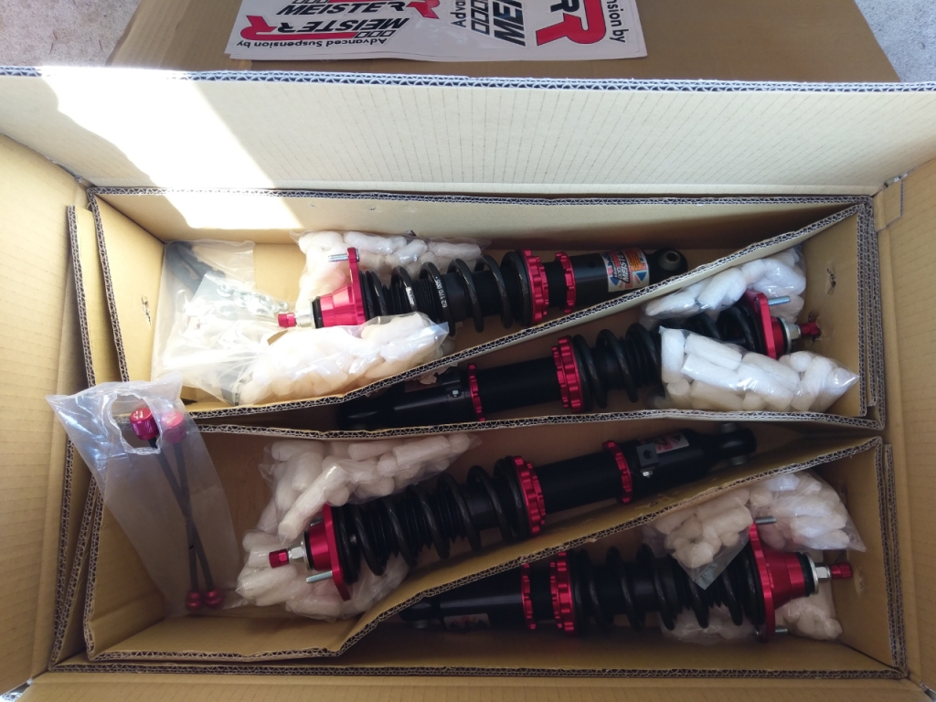

Donc après moult hésitations je me suis décidé pour des MeisterR CRD, les normaux et pas les + car je vais quand même utiliser la voiture majoritairement sur route et seulement 2 à 3 fois par an sur circuit.
Commande reçue en 2 jours, ça brille :love: montée durant cette semaine de congés qui tombe à pic.

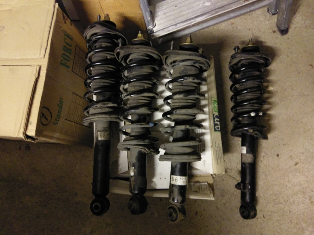

J'ai bien galéré à sortir les autres amortisseurs, surtout au niveau des biellettes de barre stab' puisque je n'ai réussi à en démonter qu'une en 6h réparties sur 2 jours, dégrippant, brosse, on attend, et on recommence :aie: .
J'ai donc démonté les supports des barres stab et après donc pas loin de 6h de boulot supplémentaires, j'ai enfin pu sortir les amortos (avec l'aide de compresseurs de ressort pour l'avant). Merci la rouille :boxe:
Le remontage a été rapide, 3h pour monter les 4, les régler, reposer la voiture et tout serrer au couple.
Résultat, la voiture est environ 40 mm plus basse devant, et 35 derrière.
C'est bas, ça a de la gueule mais je racle toutes les branches mortes dans mon allée sous les marronniers. Je verrai à l'usage si je remonte.
Je suis allé faire un tour de 50 bornes pour voir ce que ça donnait et je suis revenu bluffé : réglé au plus soft, c'est super doux on ne sent même plus les plaques d'égout ni les trous jusqu'à genre 3 cm. Au plus dur par contre ça rebondit un peu sur les enchainements de défauts.
A ajuster au fur et à mesure du roulage pour trouver un bon compromis mais ça me plait :bien:

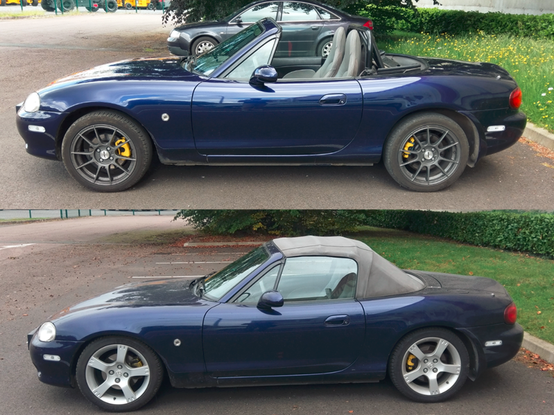

Avant / après. Ca change.

Message Publié : Mar 6 Nov 2018, 13:20
Message(s) : 1726
Localisation : Saint Quentin
Ca change en bien :jaime:

Un peu bas devant... je ramasse les marrons en sortant de chez moi :cyp:

Message Publié : Mar 6 Nov 2018, 18:07
Message(s) : 2587
Un poil trop bas pour moi, j'aurai préféré juste au milieu du avant/après :D
Un rabaissement pareil sur la mienne et j'y laisse mon pare-choc sur le machin à terre au milieu du portail :aie:

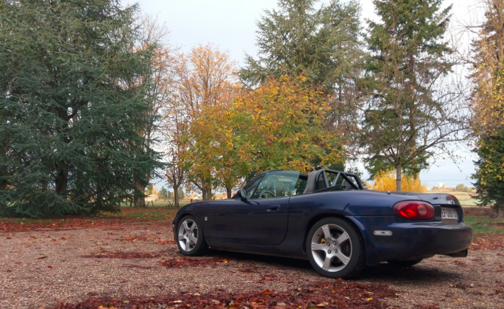

Et voilà la voiture avec l'avant un peu remonté. C'est mieux, je ne frotte plus en partant de chez moi.
Je cherche toujours pour les réglages, j'ai trouvé un compromis correct sportivité / confort qui absorbe bien les petites irrégularités (haute fréquence de travail des suspensions) même en conduite dynamique.
Mais il reste un truc pour gérer les déformations de la route plus importantes (travail des suspensions à plus basse fréquence).
Je sais pas trop comment exprimer ce sentiment... Je vais essayer de durcir un peu l'arrière mais j'ai l'impression que les ressorts sont trop mous.

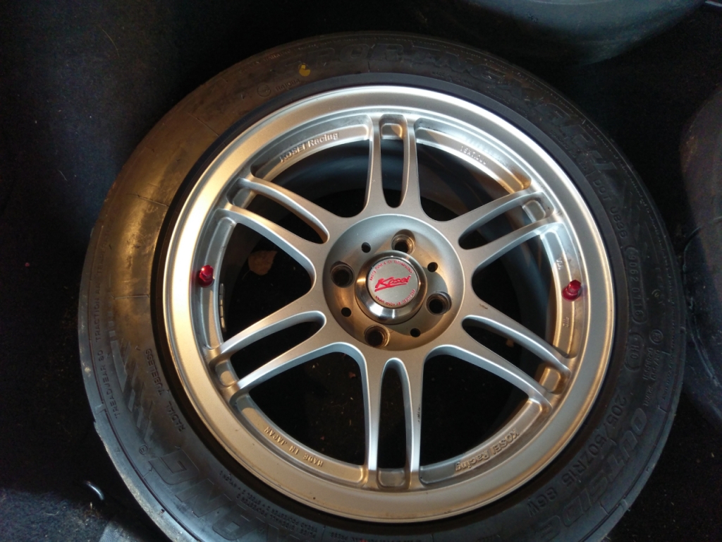

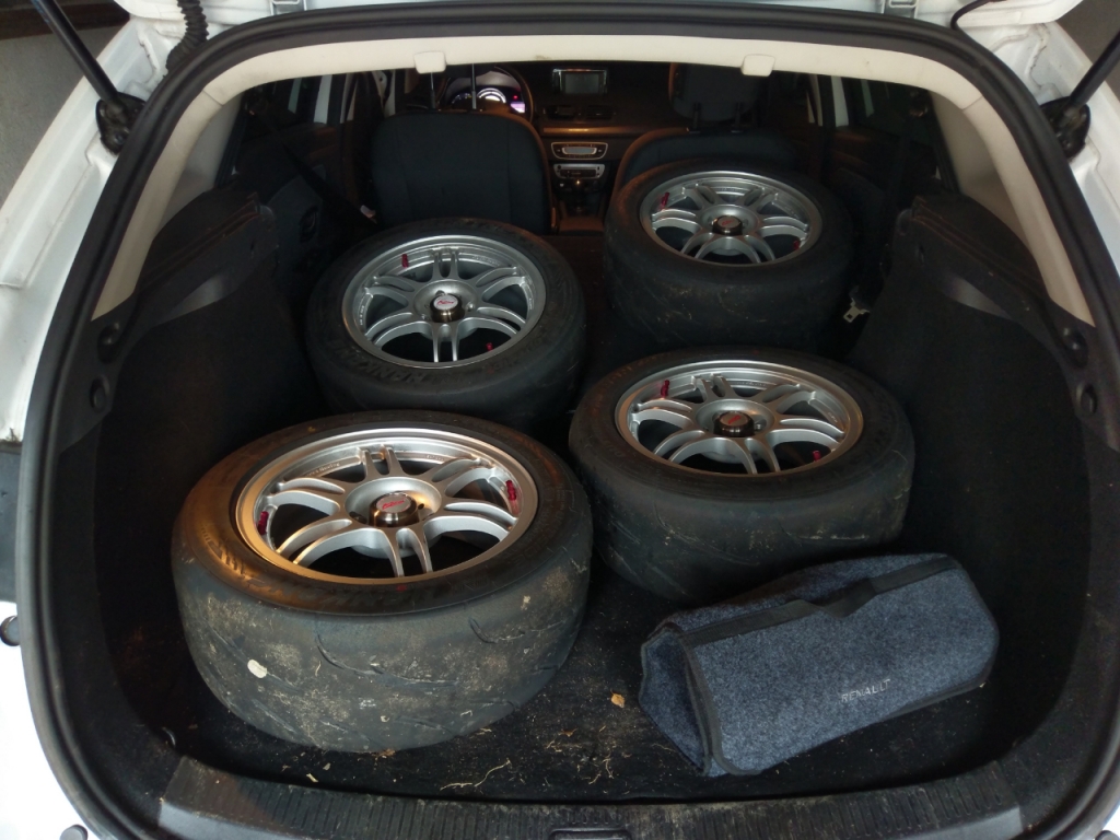

Nouveauté pour le printemps :faim:
Merci herduge :beer:
