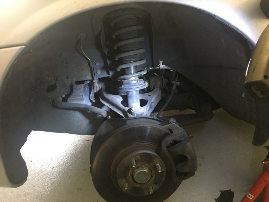

Dimanche en route vers le Luxembourg, et le démontage commence, pour faire un état des lieux plus poussé :oui:

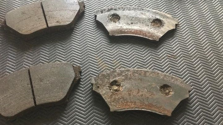

Mauvaise surprise : les plaquettes de frein avant :o y'a eu de la négligence :x

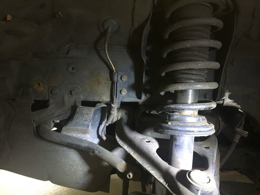

Les longerons, relativement sains pour une voiture de 15 ans, comme le dessous et tout le reste 8-)

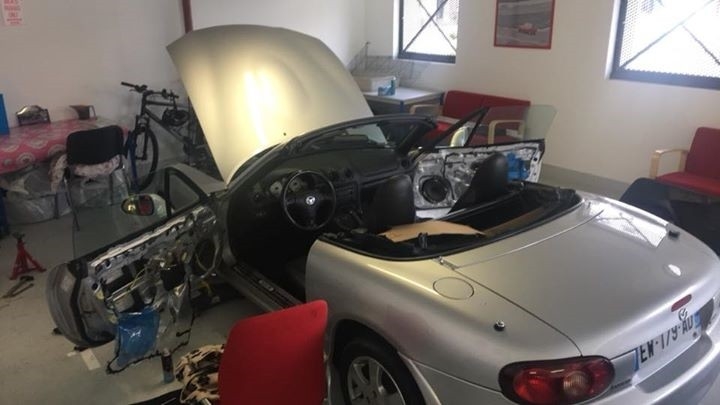

Autres petits soucis à régler : la vitre conducteur qui ne descend plus entièrement et la veilleuse avant droit ainsi que le feu stop arrière qui ne fonctionnent plus :cyp: capricieuse la demoiselle, car pour son CT tout allait très bien :D

les longerons, c'est effectivement pas tip top.. la rouille semble déjà bien présente non? :non: je ne sais pas si ça peut se traiter en l'état, afin d'éviter que ça progresse trop vite... vous avez essayé de gratter au tournevis ?

Mea culpa, les plaquettes c'est ma faute, j'avais serré le frein à main avant de remiser la MX (putain... comme si c'était ma première MX :aie: ) le temps de faire les démarches d'immat et hier matin et démarrant les plaquettes étaient collées aux disques... du coup le reste de garniture à giclé :aie:

Là le truc qui le casse les pieds c'est la vitre conducteur qui ne descend que d'un tier, j'ai graissé les rails mais rien n'y fait... si quelqu'un à une idée ça serait cool :bien:
Ah nan mais c'est super au contraire ! elle n'a quasiment rien :bien: et rien de perforant, le peu est en surface :) ça me change de ma précédente, la Krousti :lol:
Celle ci est SUPER saine, j'insiste vraiment :oui: en dessous c'est incroyablement propre donc le peu qu'il y a de rouille, grattage à la brosse métallique et férose :P
