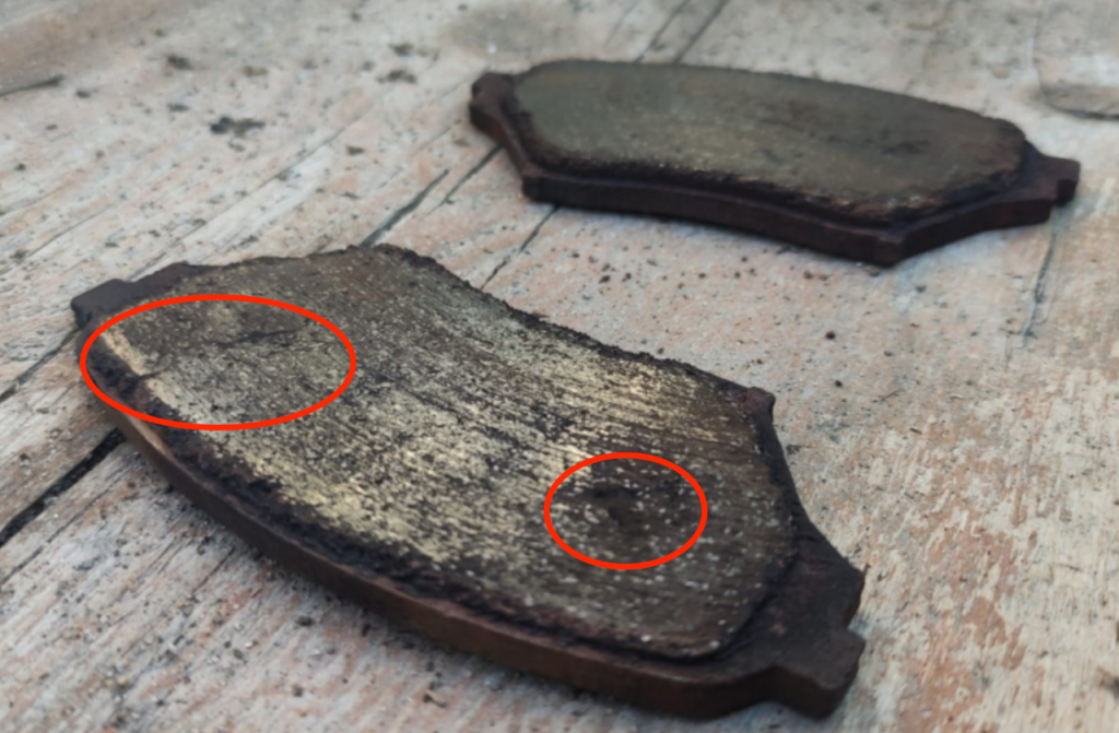

Bon je crois qu'il était vraiment temps de changer les plaquettes
j'ai pas encore changé les arrières mais la ref brembo avant c'est bien : P 49 029 pour les big brakes :beer:

Sur une plaquette moto, on considère qu'il reste 40% de garniture quand il reste cette épaisseur. Ca aide à relativiser.
Quand mes plaquettes arrivent à ce stade, je commande les suivantes pour être sûr de ne pas être pris au dépourvu par un problème d'approvisionnement et/ou de livraison.
Puis je surveille de près, tous les weekends ...

En vrai vu la différence de freinage, je dois appuyer sur la pédale 60-70% de la force d'avant pour déclencher l'abs... Elles étaient vraiment à la fin

Pour moi ces plaquettes sont en très mauvais état, glaçage de la garniture, morceau arraché, garniture fêlée, on a l'impression qu'elles ont surchauffé, le risque avec ce genre de plaquettes c'est que la garniture s'arrache complètement et qu'il n'y ai plus de freinage, accident, voir casse mécanique majeure.
Il faut se poser la question si les plaquettes sont adaptées à l'utilisation du véhicule ou au style de conduite.

C'est des plaquettes dont je connais pas la provenance qui ont fait deux journées circuit, elle ne freinaient plus. Et oui il était grand temps de les changer.

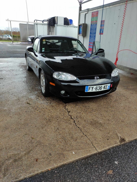

Mais la fatigue après + de 2h m'a fait faire une belle erreur de positionnement et j'ai pris la flaque au virage de la ferme (qui fallait pas toucher) qui m'a envoyé dans les pneus en face.
Résultat :
Mais ce vendredi elle est sortie de carrosserie :
Et ça fait plaisir de retrouver une auto propre.
Les feux sont bien des RHD je sais, j'ai l'ampoule rouge pour l'antibrouillard à gauche et à droite je vais l'ouvrir pour enlever le cache rouge.
Et je m'en sors pour moins de 1000e l'ensemble (il faut quand même que je change les plaquettes arrières qui ont fondu et une vidange). Une bonne leçon sur une limite que j'ai découverte sur moi. :beer: (ça m'empêchera pas d'y retourner j'attend d'ailleurs que ça)
