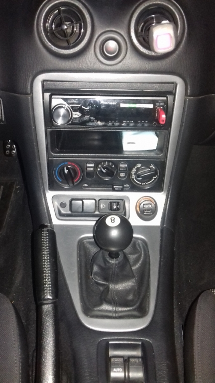

embrayage changé!!
plus d’ac coup, plus de levier de vitesse qui tremble et les vitesses passent a merveille.
Tarif 460 euros TTC
et un boulot bien fait.
en prime un peu de couleur pour la console centrale, merci a Compte_Anonyme_1

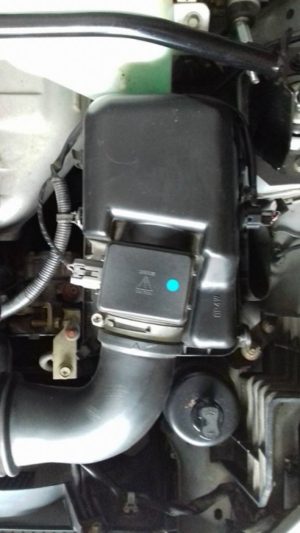

faisceau monté!!

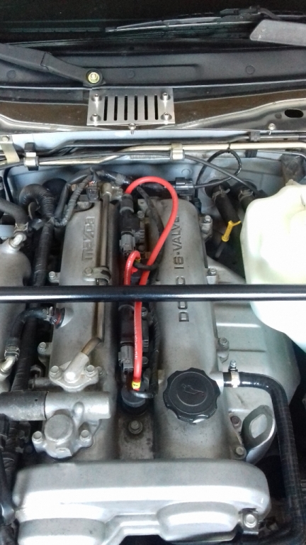

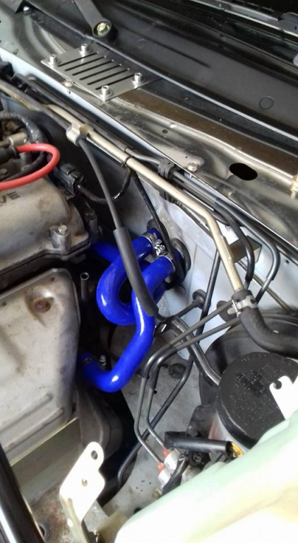

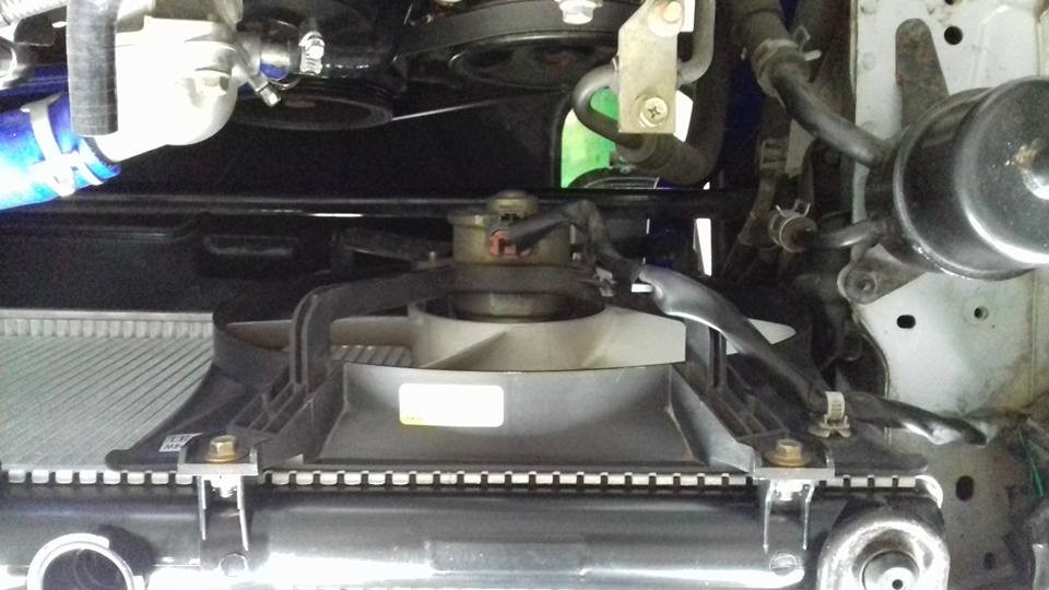

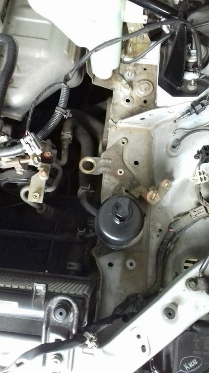

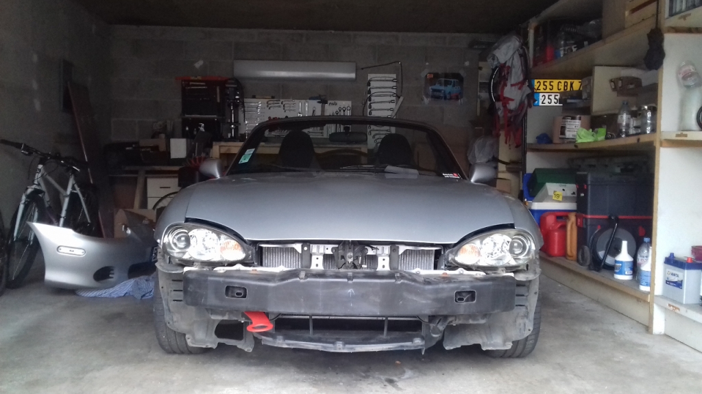

Message Publié : Mar 11 Oct 2016, 17:43
Message(s) : 1793
Localisation : Alsace Frei

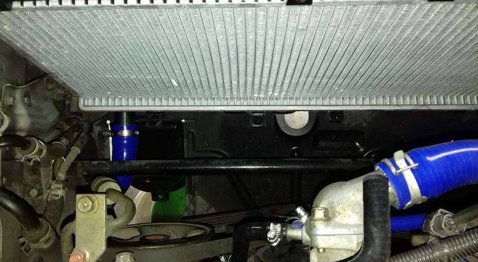

voila l'avancement des travaux
sous les divers eleme,ts demonté, on y trouve enormement de sable.
Je pense avoir une NBFL unique, c'est une auto qui a fait des rallyes Raid en Afrique
:ptdr: :ptdr:
le vase d'expansion est bien crade aussi!!
Remontage !!
Pour la petite durite ,non fournis dans le kit "Carbon Miata" j'ai pioché dans le kit "Vaccum Hose" de chez CM et le tour est joué.
les clips de fixation étaient pourris et la durite fendillé en bas
la suite demain!!

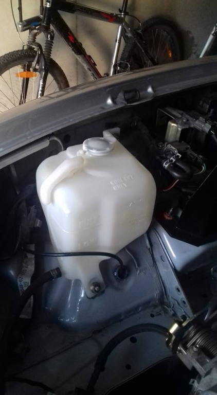

Message Publié : Mer 12 Oct 2016, 19:40
Message(s) : 1793
pas grand chose aujourdhui

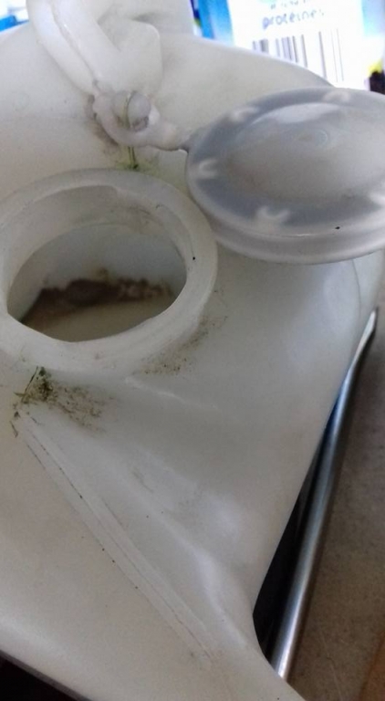

Le vase d'expansion nettoyé et en place.(antikal et eau chaud) :bien:
Montage définitif du vase d'expansion et de la durite
a+

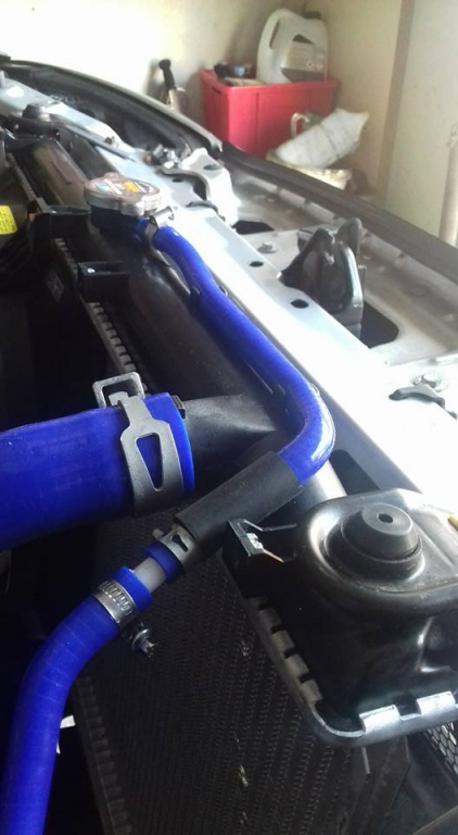

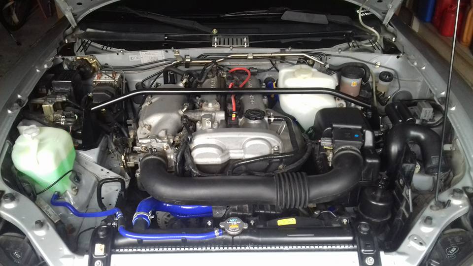

Message Publié : Ven 14 Oct 2016, 09:32
Message(s) : 1793
bon j'espere finir ce matin!!!
j'ai une fuite au niveau du couvercle du calorstat!!!
Joint neuf!!! mais fuite!!!
:cry: :cry: :cry: :x :x
Du coup j'ai remonté un autre joint plus large et j'ai fait un joint en pâte loctite.
j'espere que sa va tenir!
a+
Fred
Mx5 France N°588 -Fred-
Balade franco suisse16-17-18
Message Publié : Ven 14 Oct 2016, 09:37
Message(s) : 8972
Tu l'avais mis dans le bon sens le joint ?
Message Publié : Ven 14 Oct 2016, 21:43
Message(s) : 1793
:hello: Stan
alors le joint etait trop petit!!
:P :P
et quand j'ai serré l'arrondie a été bouffé et déchiré par la vis et du coup ,ça pissai .
Problème réglé, il y avait plusieurs joints avec le calorstat et du coup j'ai pris celui a la bonne taille.
Par contre sa a mis une plombe pour que le niveau baisse et que le niveau remonte!!!
Me voila tranquille pour un petit moment.
et après un nettoyage complet la voila prête pour la sortie de Dimanche.

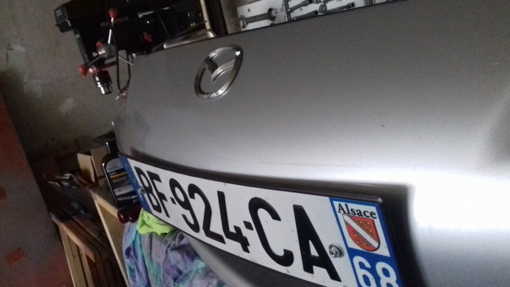

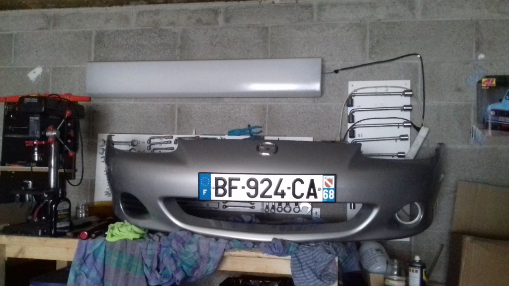

Message Publié : Ven 21 Oct 2016, 17:48
Message(s) : 1793

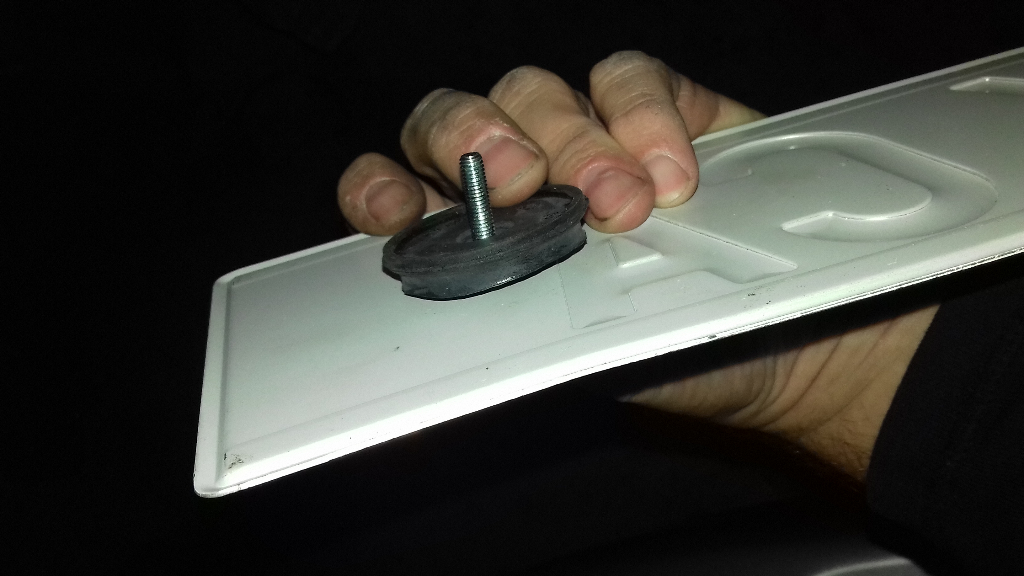

pare choc remonté et support de plaque d'origine allemand supprimé.
en mode mad max!!
Silent bloc maison pour eviter de rayé encore plus. :-(
et voila le travail!!
pour cet hiver c'est parfait!!
au printemps un peinture du pare choc s'impose.
