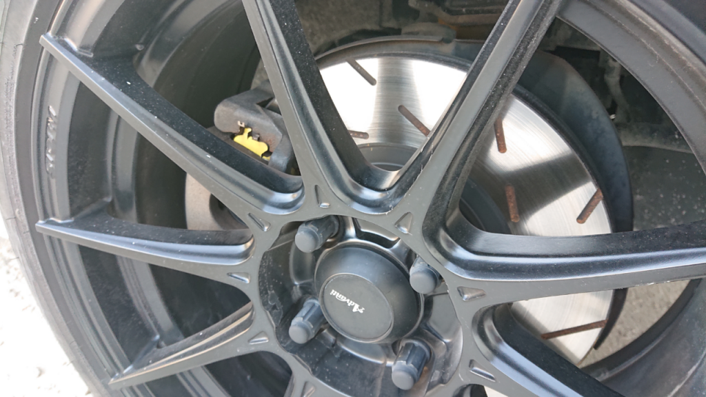

- Remplacement disques plaquettes avant pour du EBC USR & Yellowstuff (pas de remarques des anti ebc merci ;) )

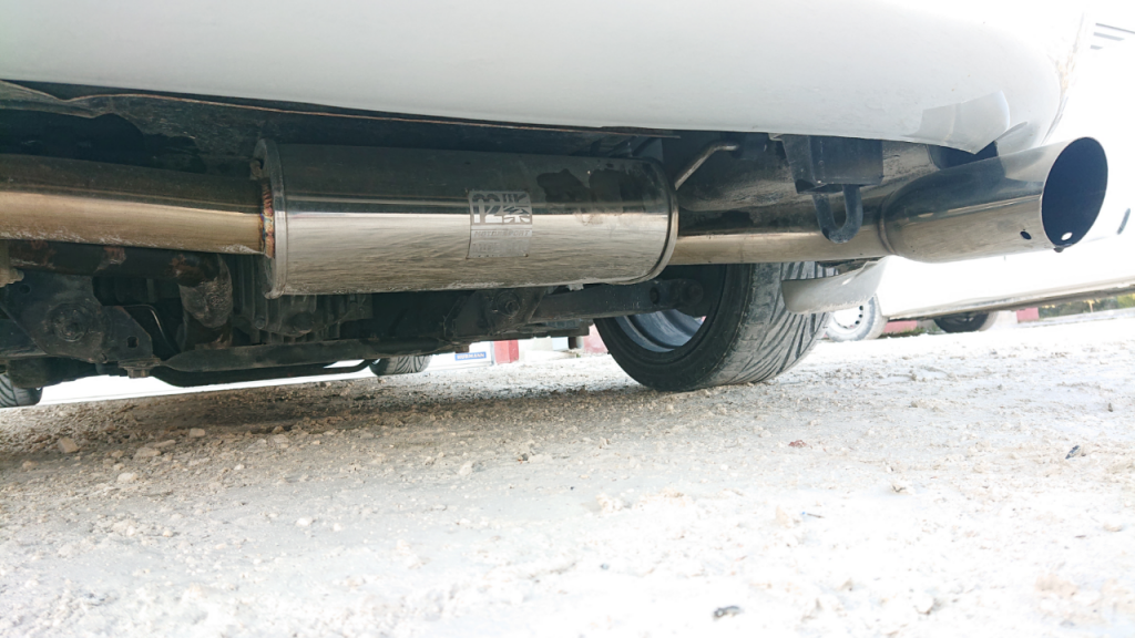

- Silencieux arrière M2 Motorsport, d'ailleurs bonne découverte de la marque :love: qualité vraiment top, rien à voir avec mon ancien mx5 parts, les soudures sont folles, l'inox a l'air de bien meilleur facture et en plus livré avec un DB Killer qui fait bien sont travail voir trop bien, j'ai juste roulé 15km avec ce dernier avant de l'enlever ça ne faisait plus suffisamment de bruit :cubitus:

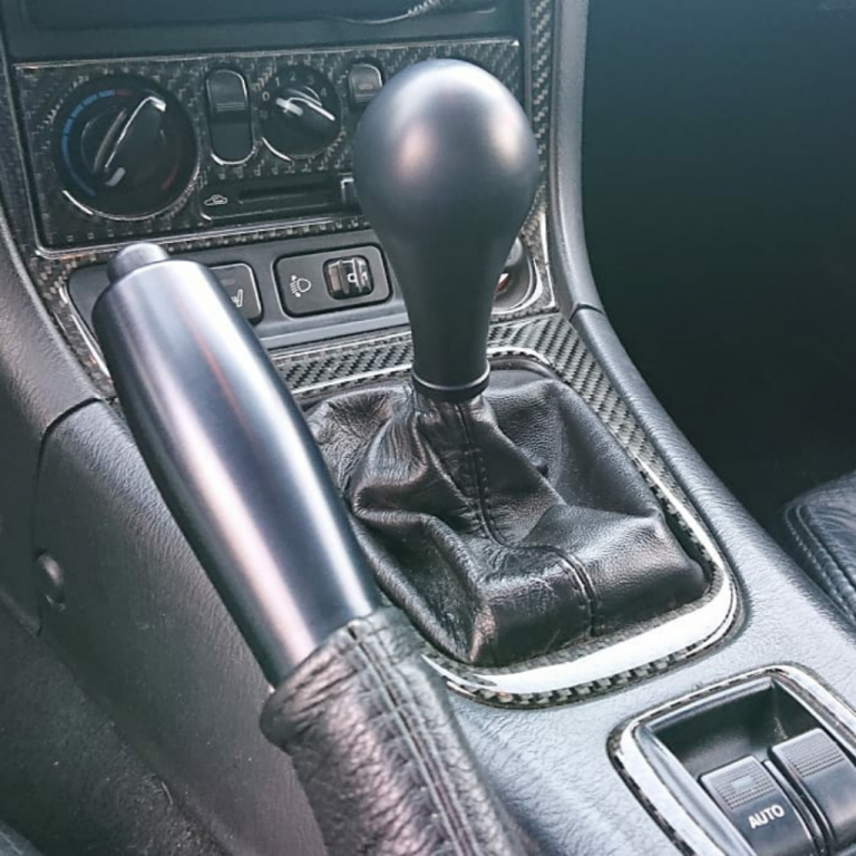

- Et enfin pommeau de vitesse sport style de chez Jass pour remplacer mon type R qui est trop court à mon gout et peu adapter à ma conduite

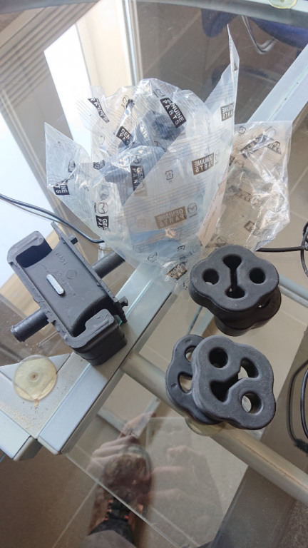

Support moteur reçu, modèle mazdaspeed 40% plus rigide que l'origine, il était grand temps de les changer, les anciens étaient presque coupé en deux et sb échappement x4 enfin la ligne ne touche plus l'intermédiaire :woo:

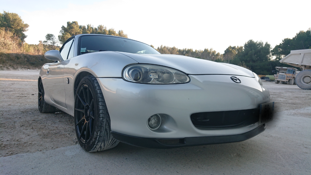

Bref place au photo comme promis
NBFL Sportive 1.8 BV6

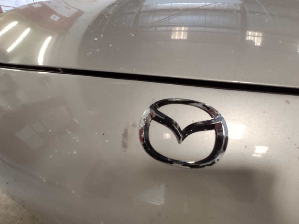

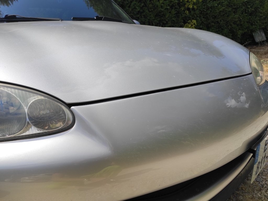

Petit soucis de carrosserie j'ai dû me recevoir de la sève ou une autre substance acide sur le pare choc se qui m'a bouffé vernis plus la peinture sans parler du logo... Du coup go chez le carrossier la semaine dernière pour rattraper ça et virer au passage l'insigne (je mettrai un autocollant si je veux avoir de nouveau le logo un jour) et reprise de l'aile arrière suite à un accroc de peinture qui commençait à s'agrandir méchamment.
Ça ne rend pas bien en photo gris sur gris mais ça se voyait énormément à l'oeil nu

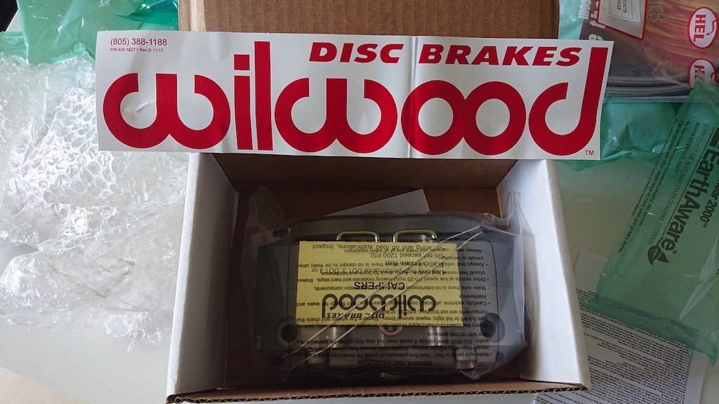

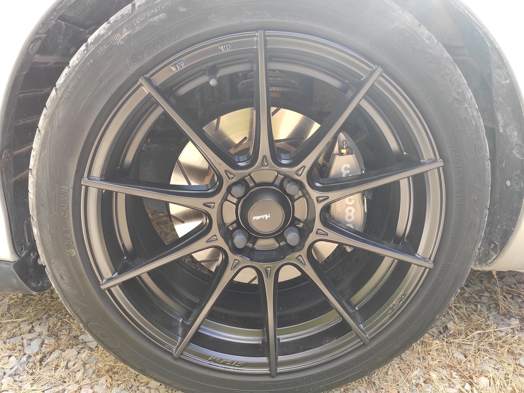

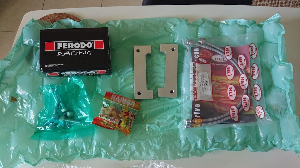

Et gros upgrade pour les freins avant, suite au conseil de régis je voulais passé sur clbrakes mais à 215€ les plaquettes :aie: j'ai essayé de trouver une autre alternative et j'ai craqué psychologiquement :cubitus: du coup kit wilwood powerlite 4 pistons sur disque d'origine, avec durites avia encore mais cette fois des HEL, supports en aluminium taillé dans la masse et plaquettes ferrodo ds 2500 à 75€ la paire et un paquet de haribo :ricane: ; Au passage j'ai revendu mes anciens étriers en très peu de temps, du coup l'opération m'a couté 300€ pour avoir mieux et ça me reviendra moins cher dans le temps.

Ah sympa la vraie RS factory. C'est pas trop cher en FDP ?
Pour les willwood, t'es content du feeling ?
J'aimerai bien ce genre de pièces mais bon peu de chances que ça passe avec mes jantes.

Pour les wilwood c'est vraiment etrange, la pédale est plus molle, donc un dosage vraiment different, un peu de mal à m'habituer mais là ça va mieux, par contre ça freine vraiment fort, j'ai déclenché l'ABS plusieurs fois sans faire exprès et les plaquettes, plus c'est chaud, plus ça freine.
Ça doit pouvoir passé avec un petit deport, on essaiera d'en parler la prochaine fois qu'on se vois :beer:

Par contre, normal que ta pédal de frein doit môle, il y a plus de liquide à déplacer.
Si tu veux remédier à ça faut mettre un mastervac plus gros.

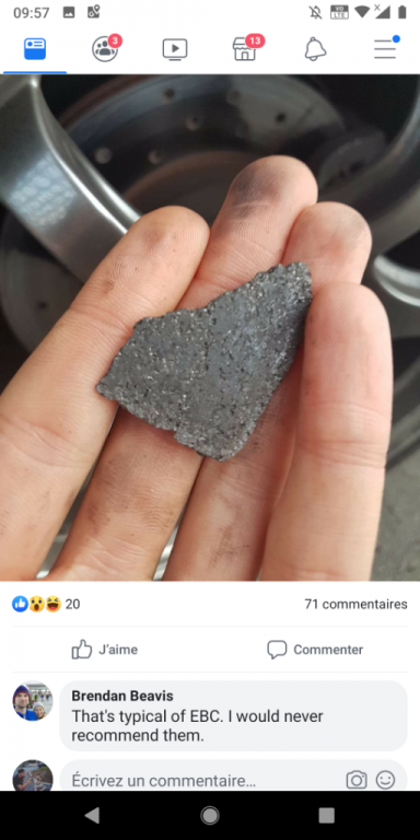

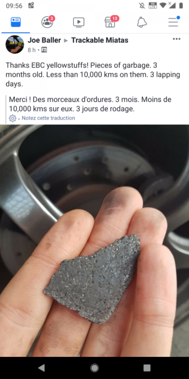

Pour argumenter l'anti EBC :aie:
