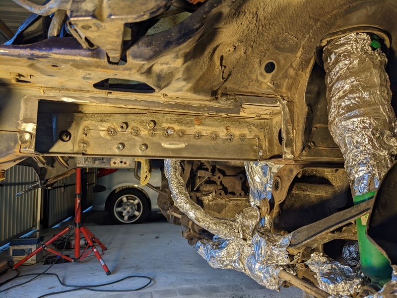

Le mois dernier j'ai mis en chantier mon pot de yaourt italien. C'est ce moment là que la Mx a choisi pour gripper un étrier avant alors que je l'utilisait quotidiennement :roll:
Bon, maintenant elle a 4 étriers neufs :)
C'est maintenant à son tour de se faire soulever :cubitus:
J'ai enfin une belle dalle dans tous les garages, ça change la vie pour bricoler! :!:
Je vais attaquer la restauration des 'longerons' avants
Light is right
 Sujet du message : Re: Silver blues 1,6l poussive
Message Publié : Sam 8 Jan 2022, 18:09
Message(s) : 2330

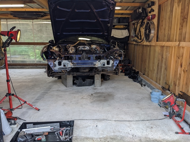

On commence par déshabiller l'avant
Quand on en est là, on se dit que c'est le moment de commander les pièces pour changer la distribution :geek:
Il parait que les ailes avants rouillent, ah?
:cyp:

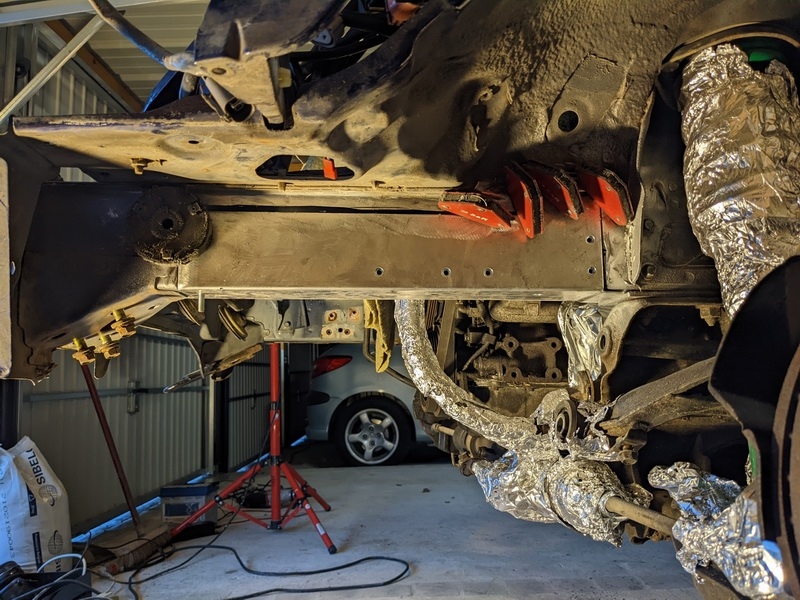

Travail du jour, facile non? :aie:

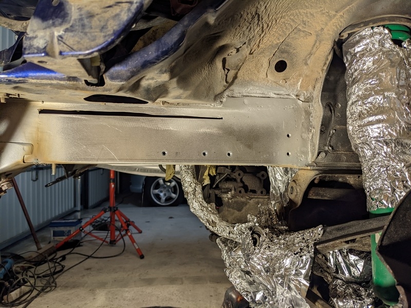

On trace, on peut voir les dégâts sur celui-ci
C'est le plus atteint

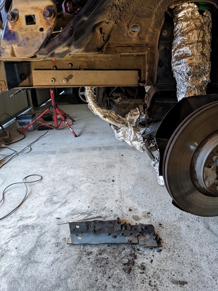

Découpe suivant les pointillés. Ce coté nécessite de changer également la partie coté moteur

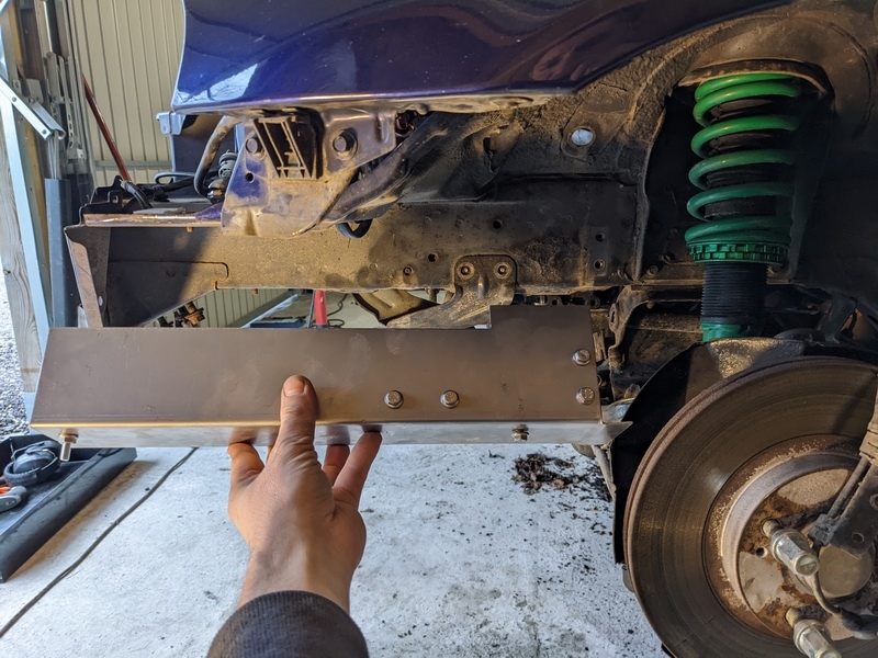

le kit vendu par Mx5restorer est bien foutu
Mise en place

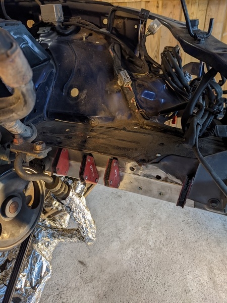

On pointe, puis chainette, meulage, galva à froid
Seconde pièce
Et voilà où j'en suis ce soir.
Je vais devoir remettre un morceau d'acier, j'ai été un peu généreux sur la découpe :oops:

Beau boulot, et oui dommage pour la découpe.
C'est toi qui soude et avec quoi?
Effectivement le kit Mx5 Restore a l'air bien foutu.
Message Publié : Sam 8 Jan 2022, 18:21
Message(s) : 2330
Oui la photo du kit est quelques posts au dessus ;)
J'ai un poste à souder à fil fourré de chez Lidl. Ça change la vie par rapport à un poste à l'arc :vomi:
