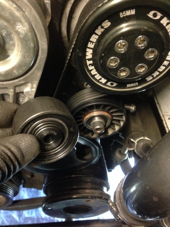

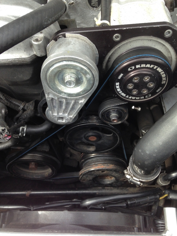

tu peux me faire une photo en plan plus large de tes poulies tendeurs ?
J'ai moi aussi modifié les poulies d'origine par des SKF... c'est mieux, mais ça patine encore un peu et l'angle était trop important, donc j'ai mixé... mais je regarde quand même à améliorer la chose ;)

C'était la seule photo prise avec la nouvelle poulie.
Elle fait 50mm de diametre, référence SKF VKM33069
Celle qui a été remplacée n'est pas celle du kit d'origine (2 pouces), elle manquait à la livraison comme d'autres pièces donc mon préparateur a mis une poulie VW de 65.6mm qui ne me permettait pas de régler correctement la tension vu la taille.
Par contre elle était en plastique dur et la nouvelle en acier bien lourd, du coup au début je me suis dis "tout bénèf!" ... Il y a juste un petit hic mais qui ne semble pas trop grave : l'acier + une tension enfin normale font que le dos de la courroie chauffe et il apparaît quelques signes de caoutchouc fondu, très léger mais avant Spa ça m'a inquiété. Résultat, zéro soucis, pas de nouveau signe d'usure. ;)
Voici une photo de la nouvelle poulie près de l'ancienne avant montage :
Si ça patine, ce n'est pas à cause d'une mauvaise tension ? J'ai une courroie de 1313mm avec airco et DA et je respecte ces deux consignes :
1) espace d'au moins 1.3cm entre la poulie de DA et la courroie qui passe sur le tendeur
2) 4 à 6mm d'écart entre la position sans tension (pas de courroie) du tendeur et la position tendue après une accélération

Voici de nouvelles photos des poulies :

tu as de belles poulies tu sais , surtout la kraftwerks !

haaa bah je comprends mieux : avec le tendeur automatique, ça aide énormément !
J'en cherchais un mais c'est quasi introuvable ...
Coté poulie, je suis passé à une métallique.. et aucun souci de chauffe.
J'ai également mixé avec une plastique pour réduire la courbure car j'ai l'impression que ça accentuait l'usure de la poulie...

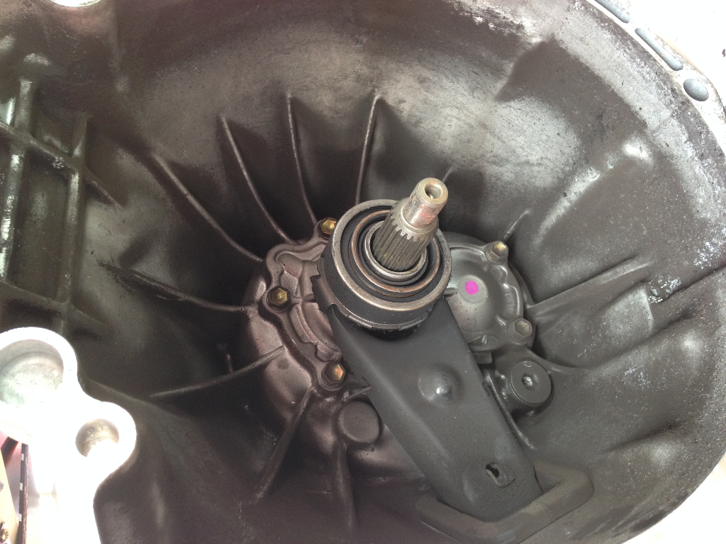

Dernier "petit" achat de ce matin :D
15.000KM :love:
Montage dans la semaine.

tu l'as fais quand meme réviser au final?

Non pour 3 raisons :
1) je perds la garantie si elle est ouverte.
2) elle est en parfait état, ses 15.000km annoncés sont crédibles : pas de jeux, les boulons sont tous encore brillants, les boulons de vidange n'ont pas de trace, tous les rapports passent bien, pas de signe de fuite et la partie crantée qui va au volant moteur/embrayage et qui normalement se ramasse un coup à chaque rapport (photo 3) est indemne. Vraiment, une très bonne boîte (mais non encore testée).
3) je paie un peu moins cher le montage.
J'attends son prix/marque pour de l'huile de boîte utilisée en rallye sinon je remets de l'huile Ford.
PS: Je précise que ma boîte 6 actuelle ne s'est pas plus abîmée ces derniers temps, elle est juste aussi récalcitrante que depuis des années au rétrogradage vers la 3ème et parfois la marche arrière. Et surtout j'ai trouvé une boîte d'occase en parfait état. Elle sera donc bientôt en vente ;)
