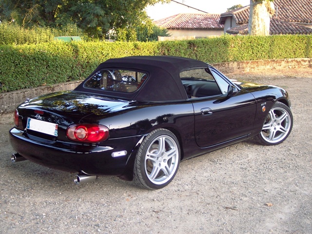

Bonjour à tous
Une ptite info pour vous présenter ma Mx5 1.8L 146 cv NBFL, arrivant d'Allemagne, en pays Foie gras!!!
Toutes options sauf clim
Equipée d'amortisseur Koni -30mm hauteur et sensibilité réglable
Roue en 17" 205/ 40/ 17
Plaquette Green stuff AV & AR
Auto radio Pioner double Din à télécommande
HP kit Focal AV 16,5" & kit focal AR 13.5"
Silencieux double sortie d'origine
Volant & pommeau sport

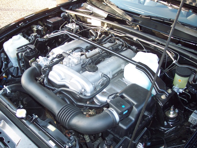

Modif faites
Volant moteur allégé à 6.5 kg
Equilibrage Villbrequin complet: Volant M, Mécanisme d'embrayage, poulie damper
Conduit culasse poli
Tulipe et tête soupape polies
Pistons & Bielles Mis au même poids
Modif piston origine Tête de piston polies allégement -20gr
bielle allégée -30 gr & polies
Collecteur d'échappement ébavuré & poli
Polissage interne collecteur d'admission
Suppression du petit silencieux sur tube intermédiaire
Changement disque & mécanisme d'embrayage Marque Sachs
Bougie à aiguille platine
Huile Motul 300V 10w40 = Mécacyl
Résultat:
Un son échappement superbe, un moteur qui feule, et aime prendre les tours, les gens se retournent pour voir ce qu'ils entendent arriver...
Un moteur qui pousse plus en bas 3500 t/min à 5500 ça pousse beaucoup +
une conso de 8L en cycle normal, et 12L à 150 km/h sur autoroute ça n'a pas changer grand chose
Prochaine étape
Objectif 173 cv! Atmo !!!
Modif Carto allumage & injection, augmentation des perfs et baisse de la conso en cycle normal -0.5 L
Appauvrissement courbe d'injection (haut régime)
augmentation de l'avance à l'allumage
Montage radiateur d'huile
Changement volant moteur pour un de 4kg (Ilm)
Trouver si possible 2 AC levée à 10 ou 11 mm 252° Objectif remplir + trouver 10cv

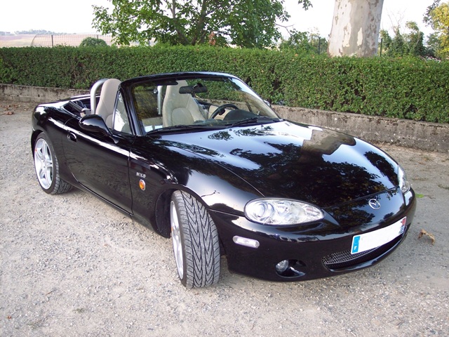

tout ce travail a été fait avant ou après l'achat en Allemagne ?? une idée du budget pour tout l'équilibrage/polissage ?!
les jantes aussi sont sympa, assez proche des 16" Passion II, quelle est la marque ?? et pour les pneus ?

A part le volant et le pommeau de levier de vitesse, elle est superbe cette petite FL ! félicitations ! :beer:
J'aurais adoré tomber sur cette occasion !
Il me semble qu'il y avait ce style de jantes en option chez Mazda, en 17p.
J'ai déjà vu deux black passion avec des jantes similaires et le logo Mazda au centre.

C'est pas plutôt une black Passion? T'es sièges ont l'air très clair.

Harry : je pense que tu as une Memories 1 : http://www.mx-5.net/mx5germany/www.mx5- ... ories.html , entourage d'autoradio noir/pas d'antibrouillards/15", tandis que la il s'agit d'une Memories 2 : http://www.mx-5.net/mx5germany/www.mx5- ... ies_2.html qui a l'entourage en "bois" ainsi que les antibrouillards et les 16" ;)
Ah oui tu as raison :oui: J'avais zappé la Memories 2.
Mais du coup, à mon avis, la SPP "Memories 2" Allemande correspond à la SPP "Passion" Française.

Tres belle auto, mais meme en Allemagne, on a pas du te la donner, car cette serie cote encore tres chere...
Combien tu l'as achetee ? Elle a l'air vraiment tres belle en tous les cas :oui:
Sinon la memories 2 correspond bien a la Passion francaise.
