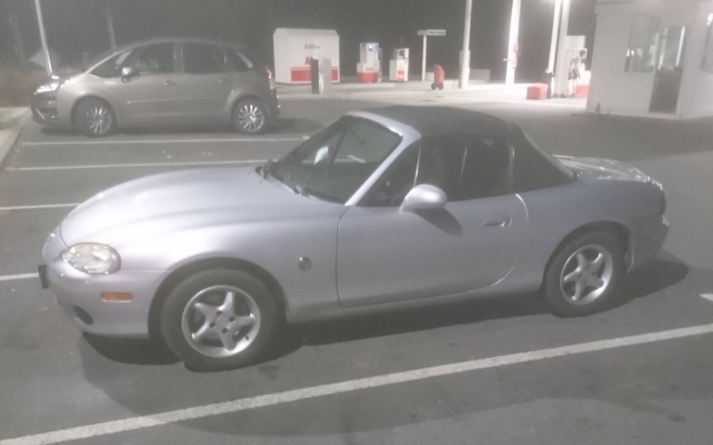

Bref, après de nombreuses visites et beaucoup de kilomètres je me suis décidé pour une mx5 nbfl 1.6 grise de 2003, sans doute la mx5 la plus banale qui soit, pour autant qu'une mx5 puisse être banale. C'était le meilleur rapport qualité / prix / rouille, la seule dont j'étais à peu près certain qu'elle passerait le prochain CT sans encombres : pas de modification majeure, pas de rouille visible, ~150kkm et un CT vierge ou presque (ne mentionnant qu'une détérioration des phares et pas de corrosion). J'ai bien voulu débourser 6k€ en échange de cette certitude.
Et la voici, alors que je repars avec juste après l'achat, un large sourire d'une oreille à l'autre après l'avoir conduite une vingtaine de minutes:

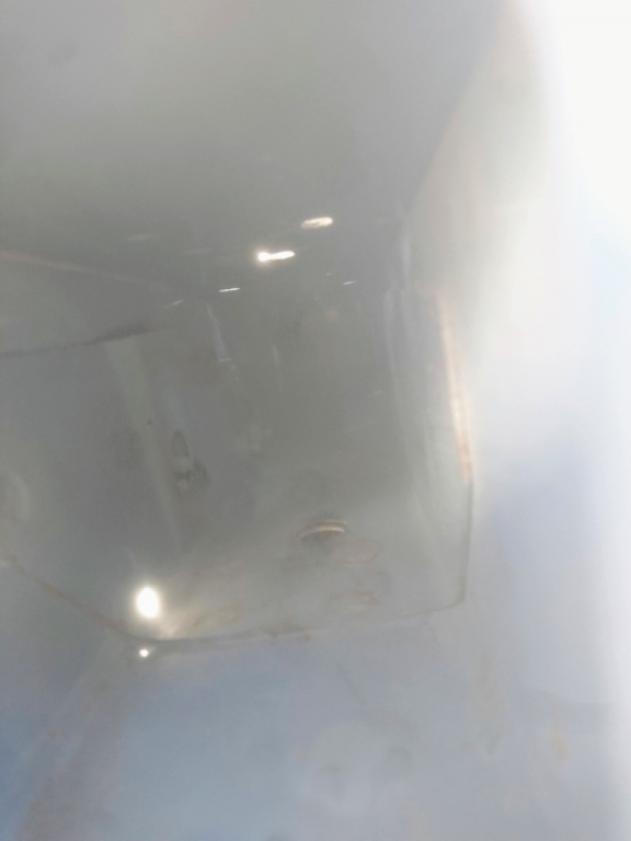

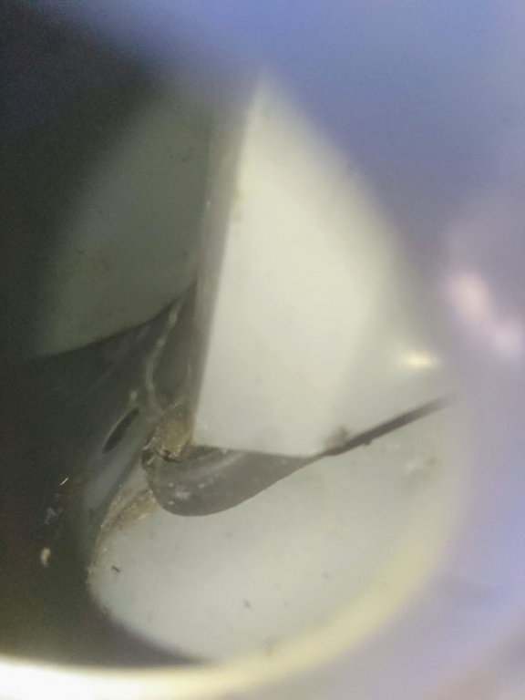

Aussi regardé dans les bas de caisse par le petit bouchon présent derrière les pares-boues arrières et pris des photos:
Plutôt propre non ?
J'ai brossé un peu l'intérieur des longerons, vaporisé du rustol, attendu deux jours que ça sèche et puis vaporisé de la cire de protection corps creux dans les longerons et les bas de caisse. Par certain que ça gène vraiment le développement de la rouille, vu la difficulté d'accès, mais j'aurais fait ce que je pouvais.

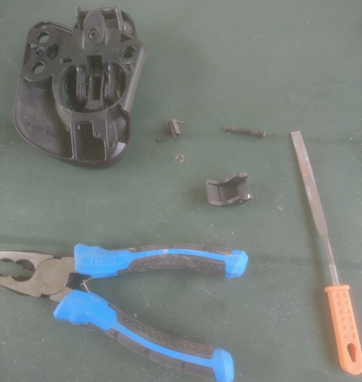

Ca matin réparation des verrous des fermetures de capote, tous les deux tellement usés qu'il ne frottaient même plus contre la poignée.
En fait, de toutes les mx5 que j'ai vu, chacune dotée de deux poignées de capote, je n'ai rencontré qu'un seul verrou qui semblait encore vaguement utile.
J'ai vu deux techniques sur youtube: l'une consistant à ajouter une vis pour remplacer la partie du verrou érodée et une autre consistant à limer les crans du verrou pour que sa position d'arrêt soit plus avancée. J'ai opté pour cette seconde qui m'a semblé plus respectueuse du design d'origine.
Matériel nécessaire: essentiellement une petite lime
Limer le cran est étonnamment facile. Pas étonnant que le verrou s'use si couramment. Je pense que c'est le même métal avec lequel ils fabriquent les barreaux de prison dans les films ;)
On peut surement toujours forcer l'ouverture sans lever le verrou, mais il faut considérablement plus d'effort qu'avant.
Après un coup de bombe de peinture noire, les voilà comme neuf ou presque:
Lien vers le tuto d'origine: https://youtu.be/t2vgjoRIGXM
