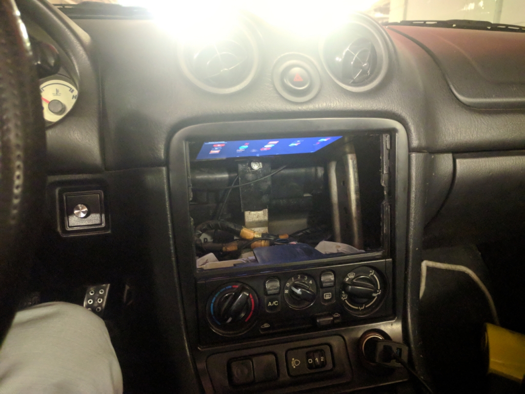

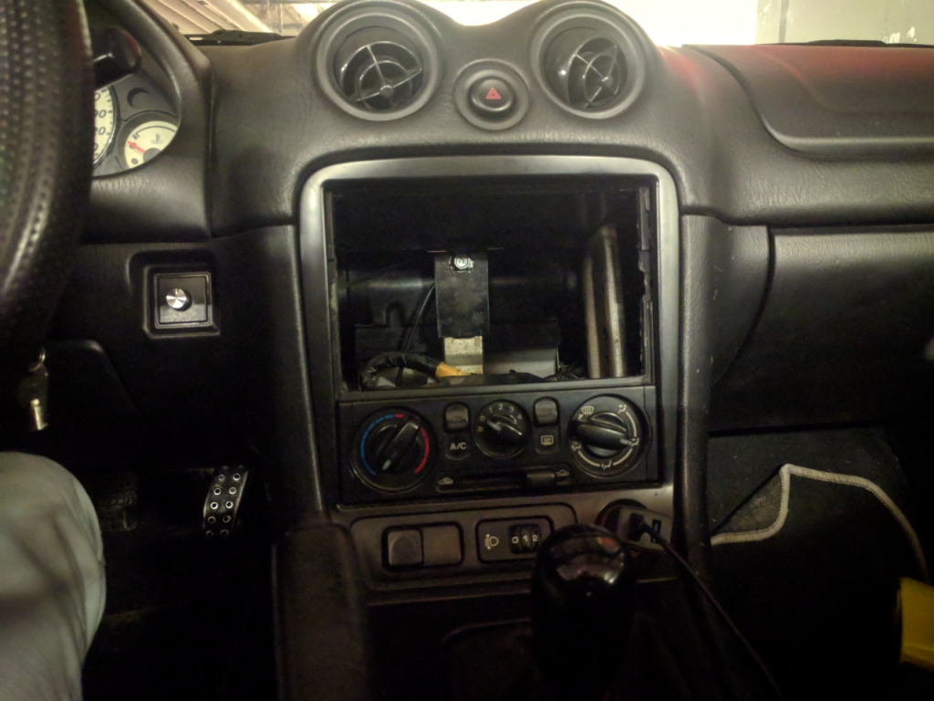

Tablette à la place de la radio
Ça c'est le gros projet!
La radio d'origine lisait plus les CD et captait mal la radio malgré la taille de l'antenne (et elle pèse une tonne).
J'ai choisi la Nexus 7 (2012), qui trainait sur une étagère, elle fait parfaitement la taille de la double DIN et est largement modifiable.

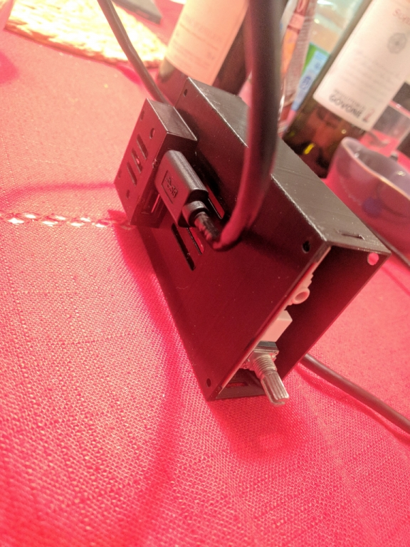

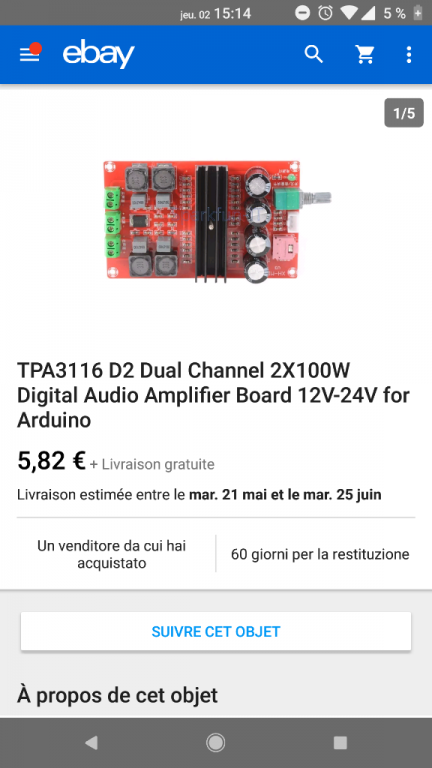

L'ampli j'ai pris l'option économique, ne sachant pas si j'allais réussir à finir le projet, c'est une copie chinoise d'un Texas Instruments TPA3116 2x100W, ça coûte rien et ça marche bien.
Couplé avec une carte 12V=>5V USB pour la charge, j'ai dessiné et imprimé une boîte en 3D (PLA) pour les accueillir.
La carte est placée derrière le cache du réglage de rétros, qui avait déjà été troué pour un bouton d'antenne par le précédent proprio :non: avec un support, laissant sortir le bouton du potentiomètre pour l'allumage et le réglage du volume.
Ma voiture dormant dehors dans la rue il me fallait une installation discrète, très discrète. Du coup j'ai mis la tablette sur un support fait DIY avec des tôles en acier qui traînent, avec une charnière pour la basculer vers le haut. On dirait qu'on m'a piqué la radio, même de dedans faut vraiment chercher pour la voir.
(Je vous met les photos du montage final dans un autre post, faut encore que je les fasse, mais ça marche impec!)

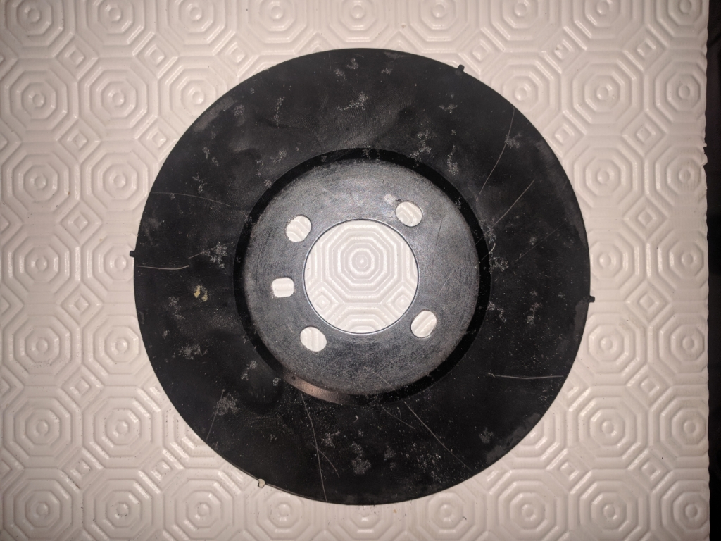

Changement de jantes
Les responsables des vibrations sur autoroute étaient apparemment les jantes, j'en ai profité pour prendre des jantes de NB à pas cher, elles ont un peu plus de déport ce qui est mieux mais sont pas en super état, un jour si je me lance elles auront leur voile de peinture!

Y'a encore quelques modifs à faire, esthétiques et techniques mais voilà le montage final :
Une fois rangé
Écran éteint (comme quand la voiture est garée)

Sympa le montage ! Du coup tu fais comment pour récupérer le son de la tablette vers les hauts-parleurs de l'auto ?
 Sujet du message : Re: Nouveau en NBFL dans le 06!
Message Publié : Ven 3 Mai 2019, 10:52
Message(s) : 1468
Avec un jack 3.5 qui se branche dans l'ampli, ensuite en sortie ampli j'ai pris une prise Radio Mazda (trouvée sur eBay ≈8€)
(Regardes la photo du post où y'a la boîte noire sur la table en bois)
Sauvez les forums!

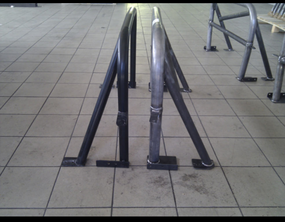

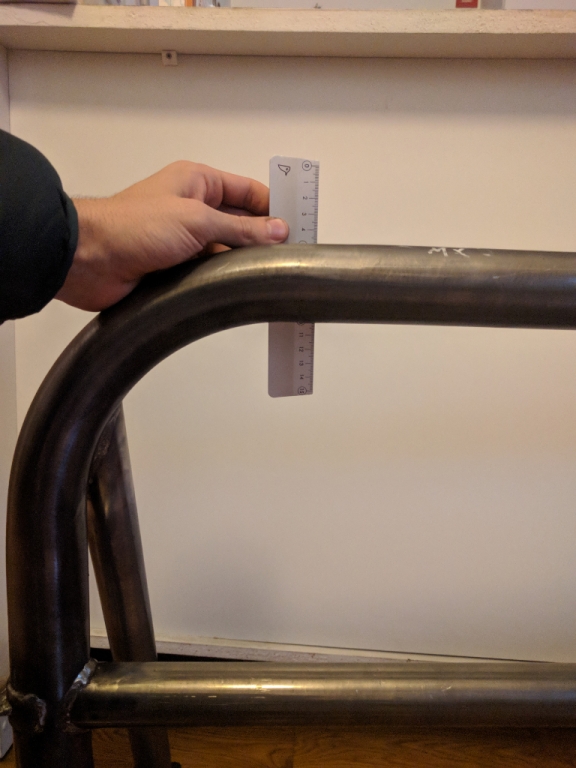

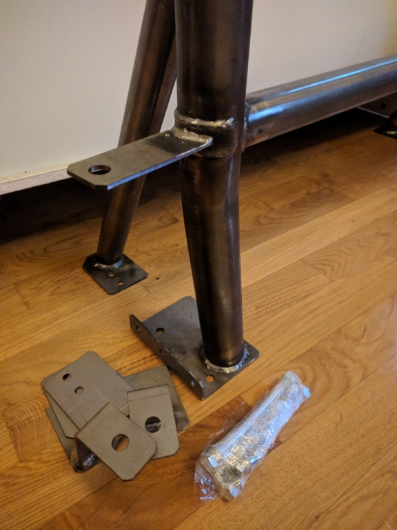

Je l'ai finalement commandé chez Sassa Rollbars (ITA), il est inconnu sur ce forum donc je vous le présente.
https://www.sassarollbar.com/
Constructeur de cages et Rollbars pour la compétition depuis des décennies, il a cédé à fabriquer des Rollbars pour MX5 après que le forum italien http://www.mx5italia.com lui aie cassé les pieds pendant suffisamment longtemps. Il faut passer d'ailleurs par un membre de ce forum pour en acheter un. Ils sont partis sur base du TR Lane mais Sassa a dit "je vais pas vous le faire pareil, je vous le fait mieux!" et je dois dire que pour l'avoir reçu aujourd'hui, c'est qualitatif.
Ils arrivent bruts et sont à peindre (comme les TRLane après quelques temps!)
L'arceau est en 52mm construit suivant les règles FIA, autres curiosités, il à refusé catégoriquement de faire un style Deuce je cité "cette ***** ne sortira pas de ma boîte"
Il affirme aussi que le style GP (sans diagonales) est le plus résistant, car les barres transversales n'ajoutent rien structurellement, au contraire, elles chargent latéralement les barres les faisant travailler aussi en cisaillement/pliure et si elles devaient y être ce serait sur l'arc principal, d'un angle à un autre. Les diagonales n'allant pas jusqu'au point d'attache. Je suis aussi de cet avis, et donc j'ai pris celui là, c'est plus discret.
Brochure des rollbars avec prix:
http://cloud.tapatalk.com/s/606f89ae532 ... ochure.pdf
Quelques photos du mien, modèle GP + Harness bar :
Dernière chose, poids du Sassa GPV avec Harness bar : 11kg
Poids du TR-Lane sans Harness bar : 11.5kg
Là, je vais vraiment avoir du taff pendant les vacances !
