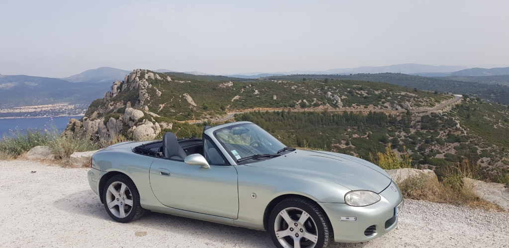

une petite photo de la belle :

Sinon, très jolie série spéciale. Couleur spécifique "Cerrion Silver" et jantes, toutes aussi spécifiques ;)
