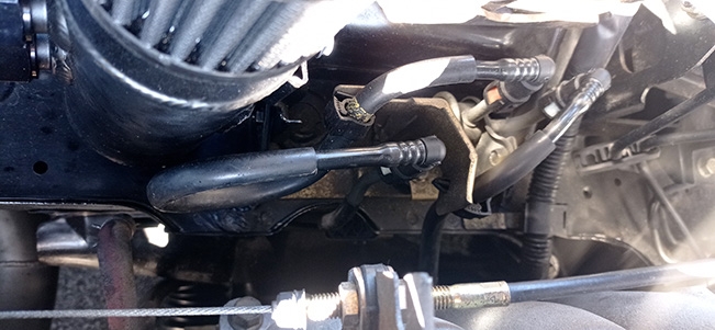

- J'ai viré tout le système de direction assistée et sur la crémaillère j'ai fait la technique de la "loop".
- Sans le bocal de DA j'ai pu modifier mon admission pour mettre le gros cône pile au dessus du trou sous le phare.
- Quelqu'un sur le forum avait dit qu'il notait une amélioration d'air avec les caches anti brouillard retirés, du coup je les ai enlevés mais je ne suis pas certain du gain.
- Installation d'un "vent can" à la place du canister d'origine.

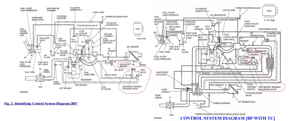

- J'ai aussi viré le "boost sensor", le capteur entre le bocal de LDR et la boite à fusibles, il est encore présent sur la photo.
Pour le capteur j'ai fouillé partout pour savoir à quoi il servait étant donné que d'origine il n'y a pas de boost, pas de turbo pas de boost, pas de boost, bah pas de boost. Et le seul topic que j'ai trouvé est sur miataturbo, avec deux schémas du système EGR, celui des NB/FL et de la Mazdaspeed.
Sous mon capteur il y a un petit tuyau de dépression coupé, il fait 3/4 cm et il paraitrait que sur les Mazdaspeed il serait relié pour justement gérer l'EGR en fonction du turbo.

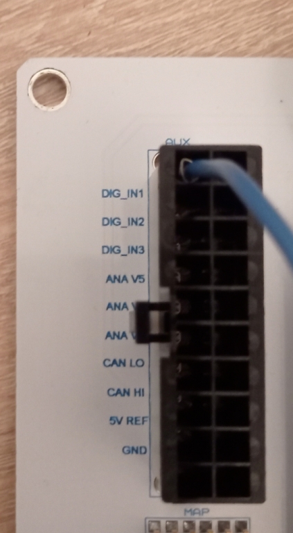

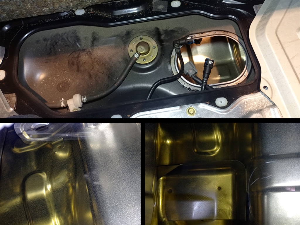

Du nouveau sur le chantier, j'ai pu préparer le fil du signal pour le capteur E85 sur le ME221, achat d'une prise molex 10*2 voies + pins pour les fils, j'ai mis du 1mm² c'est un poil trop, du 0.75mm² aurait été parfait. A brancher dans une des trois entrée digitale.
Remontage de l'ECU et changement de la pompe. ENOOOORME surprise quand j'ai vu que le réservoir était absolument impeccable ! :o
Du coup pas besoin de le nettoyer pour l'E85 ce qui me fait gagner un paquet d'heures :bien:
Ensuite modif' de la pompe par une Walbro GSS340 255L/h qui est absolument overkill par rapport à mon utilisation mais elle est moins cher que la 190L/h :?
Petite adaptation des fils, on fait attention qu'ils ne bloquent pas le niveau de carburant et on remonte.
P'tit truc à savoir, la grosse "capsule" est le régulateur de pression du système returnless des NBFL, d'après BOFI il devrait tenir le coup même avec la grosse pompe, on verra bien.
Premier test, j'ai juste remis l'ensemble à sa place pour voir une éventuelle fuite, premier tour de clé la pompe est plus bruyante mais une fois démarré on doit coller l'oreille pour l'entendre, donc avec la tôle et la moquette en plus elle devrait être très discrète :oui:

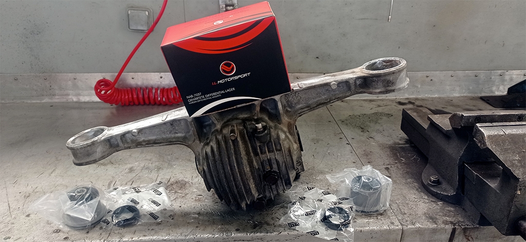

Vu qu'elle est immobilisée pour le moment je lui fait un gros coup de restauration, j'avais une des vis du PPF qui était complètement prise dans la rouille et impossible de l'enlever sur place, j'ai du tout démonter et lui mettre un monstrueux coup de chaud pour qu'elle vienne !
Vu qu'il était là, j'ai changé les silent blocs et joints spi du différentiel
Depuis il est de retour dans la voiture et le moteur est en cours d'accouchement pour le refaire/renforcer/défuiter et faire honneur à ma lunette arrière :lol:

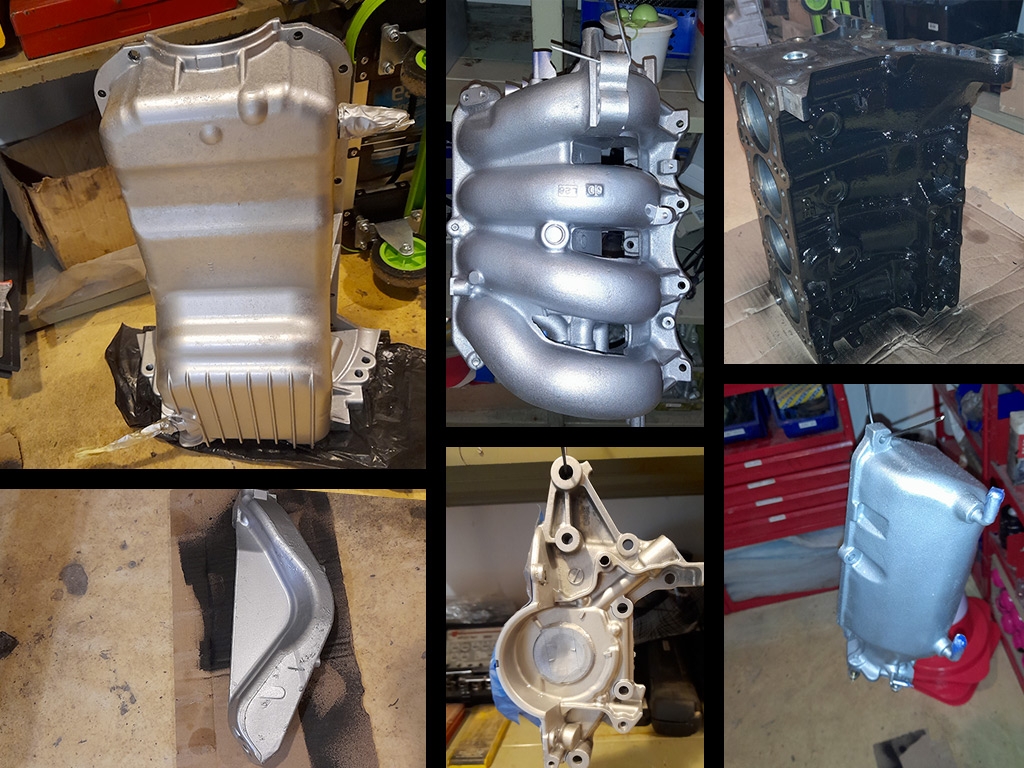

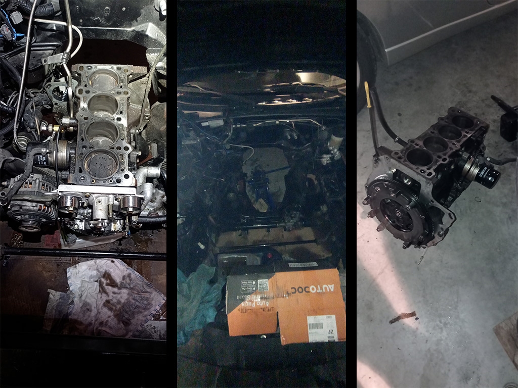

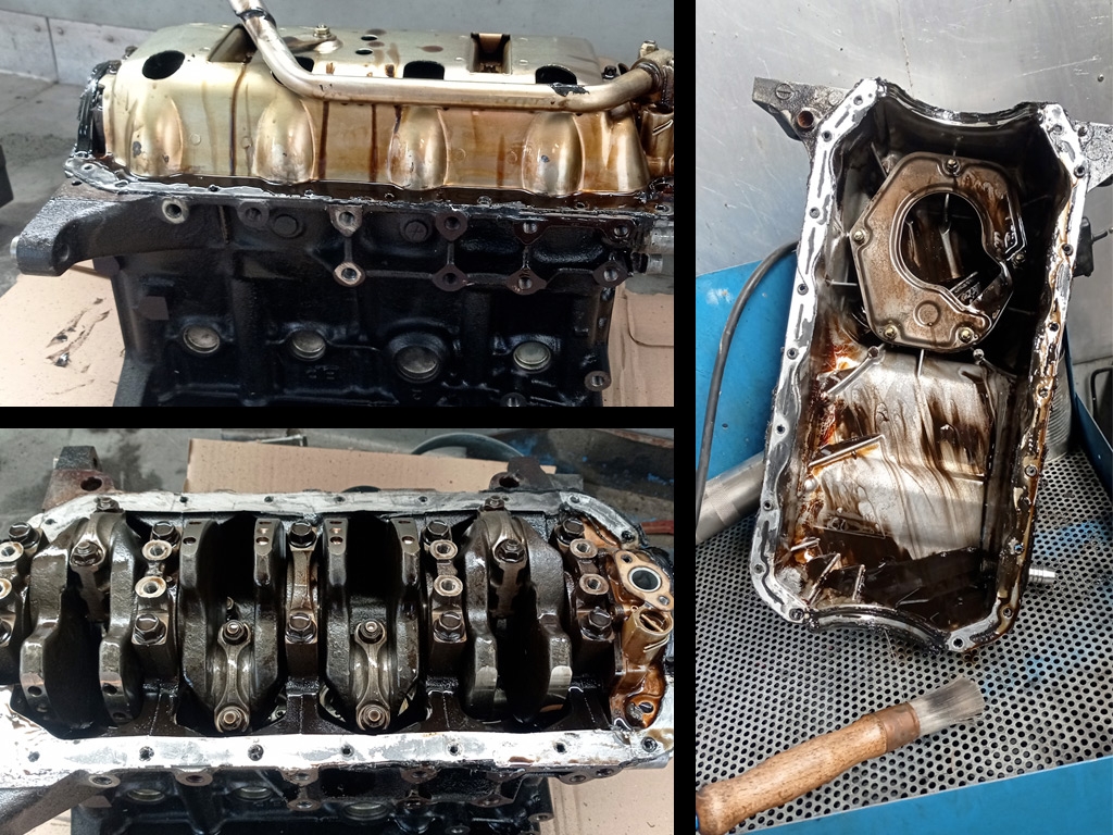

Bon, quelques excès depuis la dernière fois, j'ai sortit le moteur à la main (ouais je suis motivé). J'ai enlevé la boite, le faisceau/durites/capteurs et le tralala et ensuite la culasse avec les collecteurs et puis le bloc (c'est lourd :lol:)
Ensuite dépoilage du truc, pas de ferraille dans le carter d'huile, rien d'alarmant dans la crépine et le bloc est impecc'

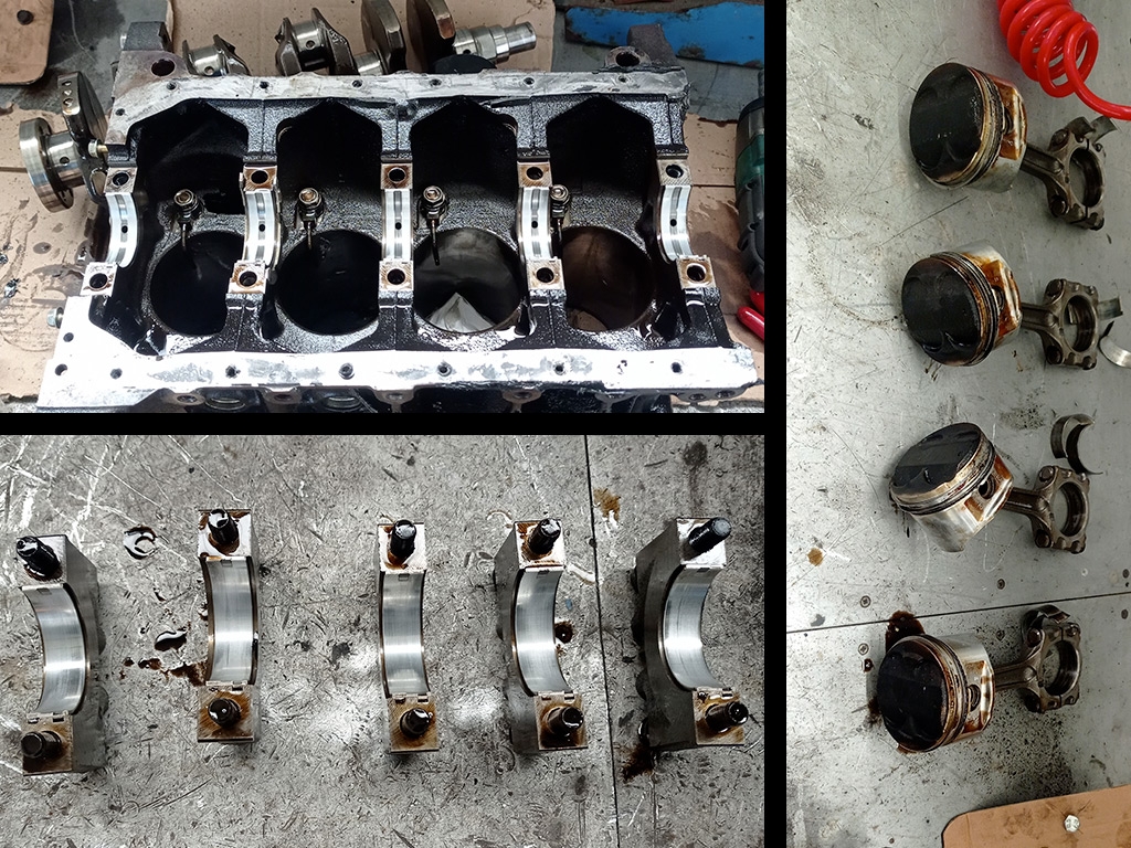

Et là, le moment un peu stressant, l'équipage mobile dans quel état ? :?
Neuf ! :o
Aucune marque sur le vilebrequin, les coussinets ont 2 marques uniquement visuelles, les paliers sont nickel, les pistons (brossés depuis) sont nickel aussi, les parois impecc', ce moteur est tout bonnement neuf avec 195k kms :woo:
Ensuite petite peinturation pour redonner un coup de frais aux éléments
Et c'est tout pour le moment, j'attends mes pièces qui devraient arriver mi-mars et ensuite je jette tout dedans et vroum vroum :P
