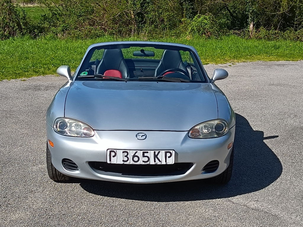

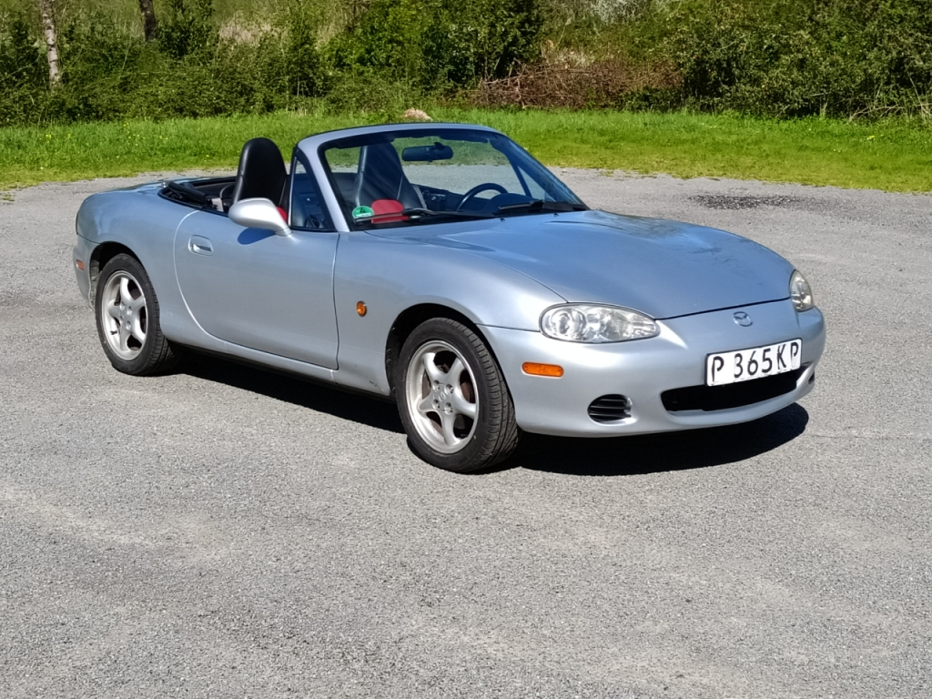

Pour la présentation de la voiture c'est une mazda mx5 (forcément) NBFL de 1.6L de 2001. Notre amis est d'origine allemande ou elle à passer 19 ans, avant de passer dans les Pays Bas dans un petit garage qui ne s'occupe que de nos amis les mimix .
Elle fut ensuite récupérer par mes soins sur place. (ce fut un très long weekend :cry: )
Voila une petite photo de la concernée :Image
Certain auront peut-être remarqué la plaque d'immatriculation pas très légale, en effet les demande de carte grise sont encore en cours. et donc j'ai cette plaque de l'immatriculation néerlandaise en attendant l'administration française.

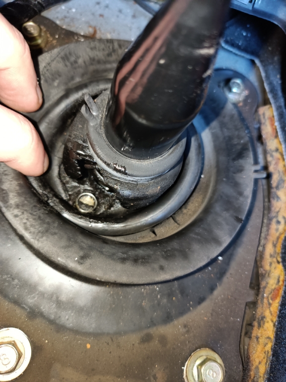

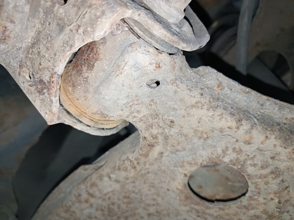

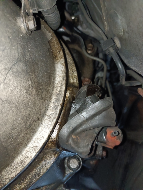

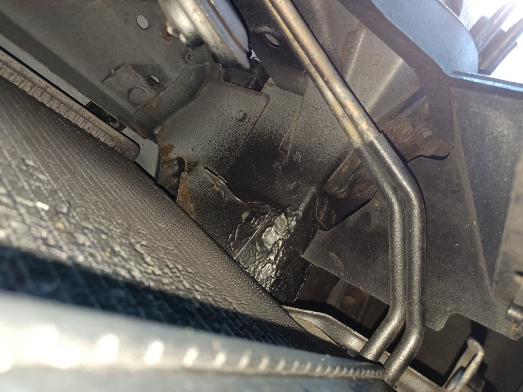

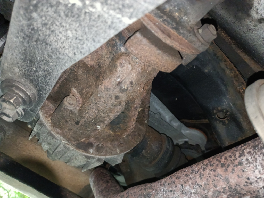

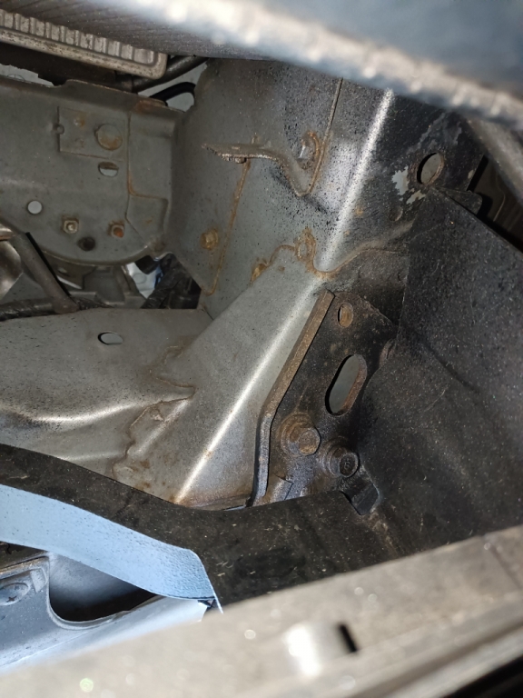

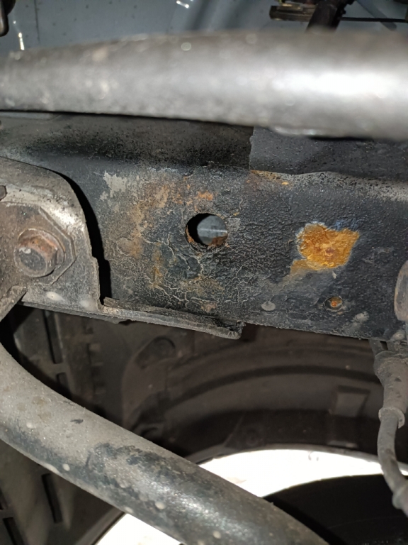

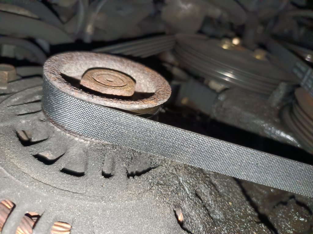

Bon je viens de passer sous le capot et voici un peu plus de photos de l'état de la voiture.
Les questions que je me pose suite à cela sont:
- est ce que le coup de peinture noir sur le longerons devrais m'inquiéter ?
- est ce que je vais devoir changer rapidement la ligne d'échappement ? (je comptais le faire mais pas en priorité)
- certains caoutchoucs ont l'air assez vieilli notamment aux niveaux des roues faudrait il aussi les changer ?
- le radiateur à lui aussi quelques dégâts faudrait il le changer + mettre une grille de protection sur pare choc avant
- Voyez vous des cas à risques autres ?
PS : (les fuites aux niveaux du moteur vont être très vite régler)
Merci d'avance

Pour les longerons, oui, inquiète toi ! démonte le parechoc et vérifie.
Pour la ligne d'échappement, pas de trou, tout va bien.
Pour le radiateur, tu peux le changer en préventif mais pas obligé (je ne l'ai pas fait).

Bon, je reviens du contrôle technique et bonne nouvelle !
Je me suis bien fait avoir :cry: . Fallait si attendre vu que je ne m'y connais pas assez mais voila le topo
défaillance majeur :
- le longerons avant gauche est rouillé jusqu'à la moelle, notre amis néerlandais a réparer ça a cout de tôle de soudure douteuse et de peinture pour rendre le tout plus jolie. on ma donné une estimation a 3000 euro de frais si je passe chez un carrossier juste pour ça.
- Ensuite Les Tubes de poussée, jambes de force, triangle et bras de suspension de toutes les roues, sont eux aussi bien manger (la moitié de la matière initiale apparemment), risque de casse si j'ai un choc un peu violent du coup.
- et enfin (lui je l'avait vu ) une perte de liquide au niveau du compartiment moteur.
rien qu'avec ça je pense retrouver le prix d'achat de la voiture si je passe par des garages et carrossier (je l'avait prise pour 5300).
dans les défaillance mineur :
- la voiture est un peu ronger de partout mais rien d'autre de trop grave par contre faudrait traiter et nettoyer tout ça au maximum.
- la ligne d'échappement et du silencieux : eux aussi réparer n'importe comment , mais aucun risque de chute ou de fuite
Voila voila , c'est ce que ça coûte de se lancer sur un projet qu'on ne maitrise pas….

effectivement la photo du longeron laissait imaginer le pire... désolé que ça te tombe dessus... mais à ce prix là c'était a prévoir! bon courage dans tes rénovations, tu trouveras une tonne d'infos ici!
NB 1.8L Twilight Blue
Message Publié : Lun 17 Avr 2023, 14:48
Message(s) : 1138
Localisation : IDF - 91
Oui les longerons sont à refaire et regarde aussi sur la dernière photo, il manque une vis pour fixer le cache moteur en plastique. Elle a cassé et on voit le morceau rouillé dans le trou (c'est classique...).
Le blaxon tout frais, ça sent le cache misère pour passer le CT, donc ça doit être bien atteint quand même.
Il faut démonter le pare choc pour se rendre compte de l'étendu des dégâts, le reste est dans les normes d'une voiture qui a roulé dans le sel.
