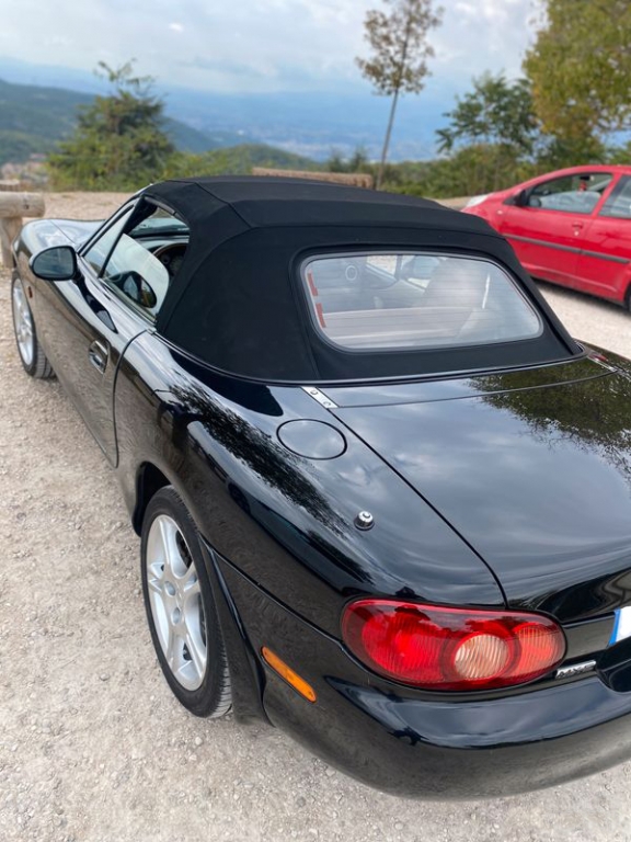

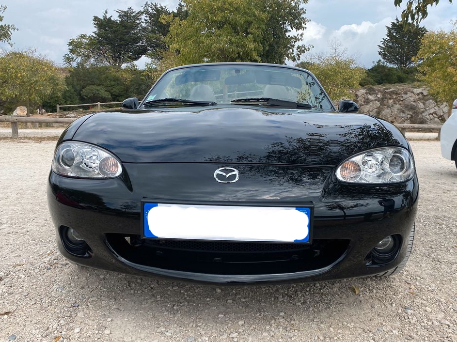

Bonjour à toutes et tous :hello:
Ayant ENFIN fait l'acquisition de ma Mx5, je tenais à vous la présenter car j'ai pour projet de la restaurer/fiabiliser autant que possible (elle est déjà en bon état). Exemples :
-Flying Miata door bushings pour la rigidifier un peu et avoir moins de bruits de tremblement.
-Faire réinscrire les chiffres dans le pommeau de vitesse en bois.
-Changer la vitre du tableau de bord car il est fendu à deux endroits.
-Ajouter la pièce manquante grise sur l'autoradio au dessus du CD.
etc.
Rien qui ne casse son design d'origine mais qui puisse "l'améliorer" le plus discrètement et noblement possible ou lui donner une seconde jeunesse (étant nouveau je suis bien-sûr ouvert aux suggestions !!!).
N'ayant pas tous les papiers et un historique assez succinct, je suppose d'après mes recherches qu'il s'agit d'une Mx5 1.6 NBFL Black Passion de 2003 d'origine allemande (d'où mon besoin de restauration afin de me débarrasser des pièces rouillées, à l'arrière notamment).
Pas plus de blabla, voici les photos de ma betty (black-betty pour les intimes) :
Au plaisir de vous saluer sur les routes :beer:

Ele est belle cette MX NB.

Même si la tienne est superbe, je ne veux PLUS JAMAIS de voiture noire :x

Bel exemplaire, je ne suis pas fan du noir mais l'intérieur est superbe :jaime:

Bienvenue au club, elle est superbe cette Black Passion, à mes yeux c'est sûrement LE plus bel intérieur de MX5 à avoir existé, surtout dans cette version avec les habillages alu et le liseré blanc sur le volant !
Elle a l'air particulièrement propre, la dernière photo est plutôt de bonne augure sur son état général vis a vis de la rouille :bien: tu es sûrement déjà bien renseigné sur le sujet !

Effectivement, elle est superbe cette NB :bien:
