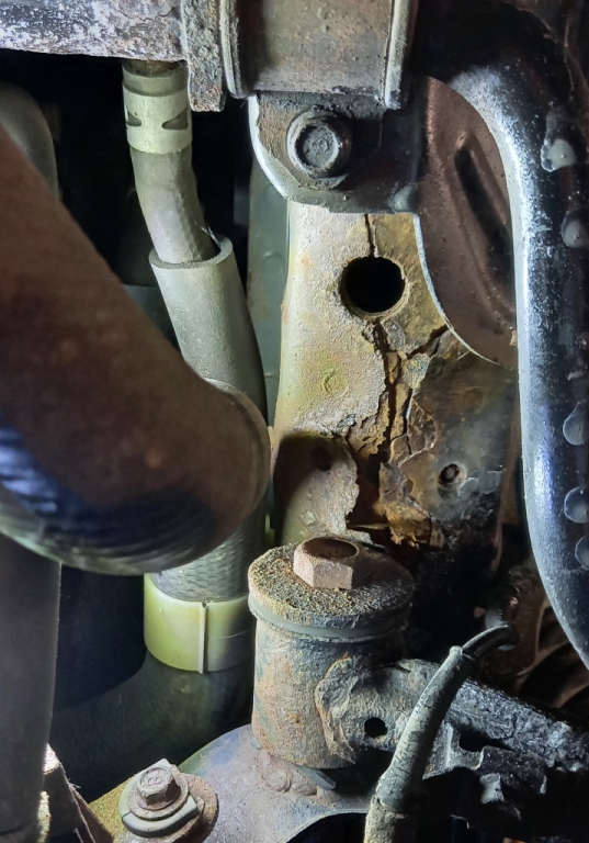

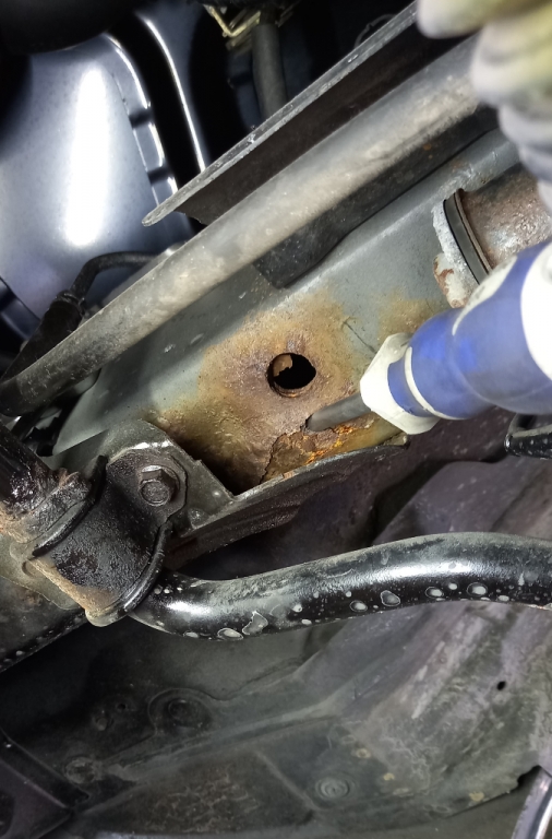

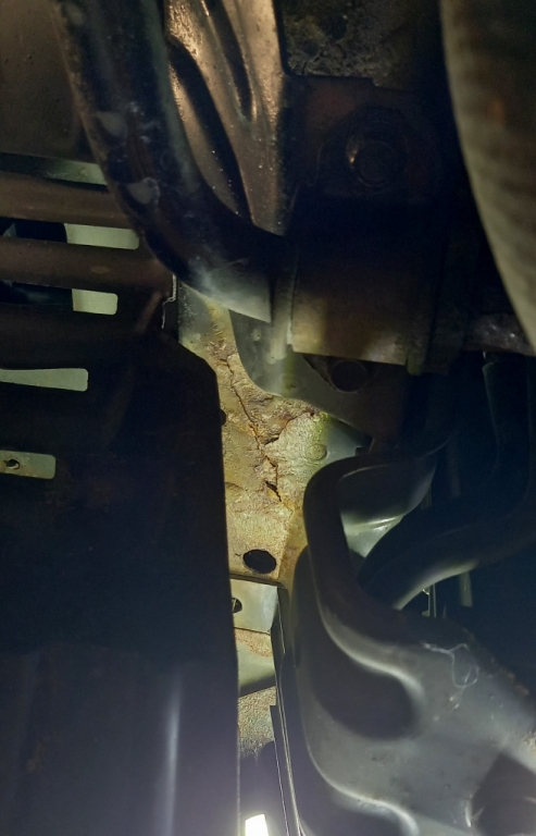

Arrivé à la maison, ayant connaissance de la grande maladie touchant les longerons, je la mets sur chandelles pour vérifier et préparer un traitement du soubassement. Surprise, les deux longerons avant sont complètements bouffés, un tournevis passe au travers...

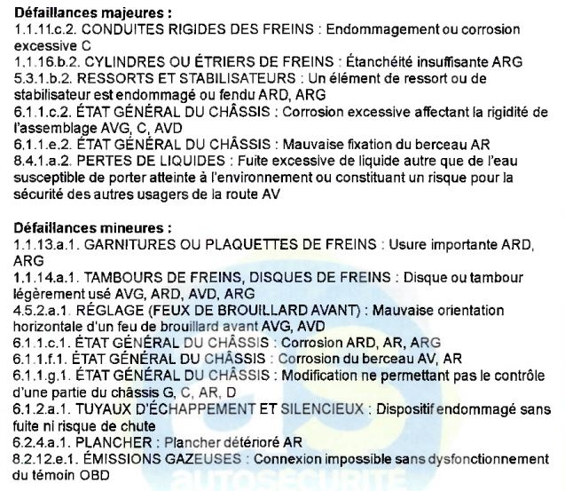

Voyant cela, j'ai fait passer un nouveau contrôle technique, qui me ressort 5 défaillances majeures et 9 mineures...

Quel scandale !!!! Peut on appeler ceci un contrôle technique :o
Je pense que tu as attiré l'attention du deuxième contrôleur sur le problème de longeron . C'est scandaleux.

Voici le compte rendu de CT :

Je ne pense pas que Mazda voudra réparer les longerons , ce serait une première .
Que le premier contrôleur n'ait pas vu le problème des longerons , s'il ne connait pas la NB , il peut passer à coté :lol: par contre ne pas voir la corrosion des conduites rigides de frein , ne pas voir les fuites , ne pas voir le ressort fendu ou cassé , pour moi c'est de l'incompétence voire un contrôle technique de complaisance .

Je pense à de la complaisance : Le n° de châssis m'indique qu'elle vient d'Allemagne (ce qui explique son état...), et le vendeur l'a acheté aux enchères. Il a dû se faire avoir, et voulu camoufler un peu le truc... le soubassement est enduit d'antirouille, je ne sais pas comment c'est en dessous.
Mazda ne répare pas les longerons ? Ça devra être fait par un carrossier quelconque ?

Ta voiture sent la merguez à plein nez . Même si elle est belle extérieurement , je doute que l'entretien ait été fait correctement .
Si tu n'es pas bricoleur , tu vas dépenser une petite fortune pour la rendre fiable .
Les longerons qui devront être refait par un pro - cherche sur ce forum , il y a déjà eu des longerons réparés en France et en Angleterre .
Le conseil que je peux te donner , demande au garage de te reprendre la voiture même si elle te plait beaucoup extérieurement .

Non, elle est clairement pourrie jusqu'au trognon, je suppose que les bas de caisse sont morts aussi, et s'ils ne le semblent pas, c'est que ça a été maquillé :aie:
