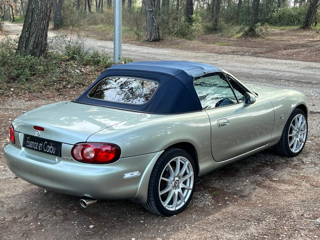

Salut la communauté,
Nouveau membre, je vais bientôt être propriétaire d'une petite nbfl silver blue de 2003 que j'ai achetée à un professionnel. 135000 km, vendu au prix plutôt salé de 10900 €
Ce sera une deuxième voiture pour les WE. J'ai longuement hésité sur les versions, mais en dépit de sa propension à la rouille, la NB est pour moi la MX5 qui a la plus belle ligne de toute, avec le profil le plus class de toute la série :love:
Quelques photos :

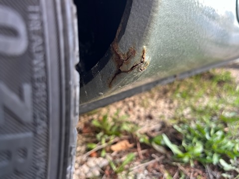

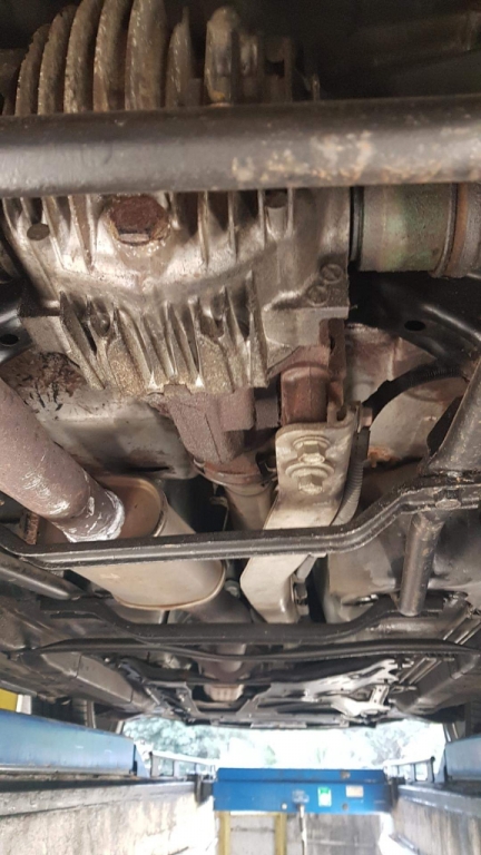

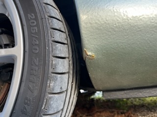

Bien que le vendeur qui me semble sérieux m'a rassuré sur l'état de la corrosion, le soubassement me semble quand même attaqué.
Je crains de decouvrir des longerons bouffés.
Qu'en pensez vous ?

Bienvenue ! tu as une cloque de rouille sur un bdc AR droit; les triangles sont à refaire mais pas irrattrapables; à voir pour les longerons ... équipe toi d'une caméra endoscopique, mais ça, tu aurais du faire avant l'achat ...
Pour le prix, malheureusement, c'est dans la moyenne actuelle; combien de kms ?

Les longerons ce sera la surprise du chef, on verra une fois à la maison l'ampleur du problème...

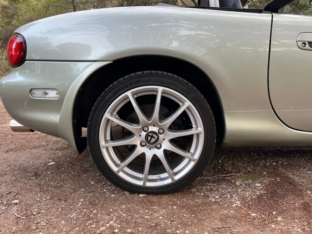

:hello: On dirait une petite cloque sur le bas de l'aile arrière droite, à vérifier.

Oui ça y ressemble méchamment, ce qui reviendrait à dire que tout le bas de l'aile ARD serait bouffé. Esi on est est là, il y aura sûrement d'autres surprises potentielles.
Je vous dirai ça samedi prochain quand j'irai la chercher...

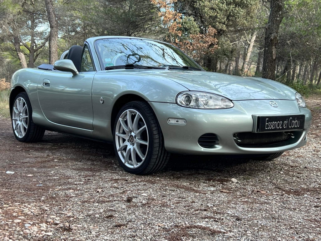

Au delà des classiques points de corrosions à surveiller, c'est un bel exemplaire.
Je trouve la couleur très jolie et l'association avec la couleur de la capote est réussi. Les jantes ont également une esthétique sympa.
Hello, je le rappelle : une camera endoscopique coute une grosse vingtaine d'euros. si tu peux t'en procurer une avant d'aller la chercher, ça te permettra d'inspecter les longerons avec le vendeur... et choisir ou non d'annuler la vente.
Il faut parfois savoir renoncer même au dernier moment... surtout au prix ou tu as payé la voiture.
pour le moment effectivement on peut supposer le BDC cloqué (a refaire entièrement donc, potentiellement très cher selon l'état réel sous la peinture), les triangles a déposer et traiter (pas très grave) + autres points que tu n'as pas encore vus.
pour les longerons, si tu n'as pas de camera... dis toi que si tu vois une croute ou cloque à l'exterieur, c'est que l'intérieur est totalement mort...
(longerons = billet de 3 à 4000€ je crois, cf topic dédié)
on croise les doigts pour toi! :oui:

A plus de 10000€ cet exemplaire devrait être exempt de rouille. A 6/7000€ faut voir mais sinon tu risques d'être vitre hors côte.

C'est vrai qu'elle est belle :bien:
La couleur n'est pas la plus moderne, mais elle est belle, peu courante, et dans un bel état.
J'ai bien les jantes aussi :oui:

J'ai demandé une photo plus proche de l'aile arrière droite :
Attention, ça croustille :
A haute vitesse, décapotée, il y des risque de prendre de la poudre de longerons dans l'œil, je fais 1,90 m....
Message Publié : Lun 12 Fév 2024, 20:56
Message(s) : 7626
Faut pas mettre plus de 6000€ là dedans :aie: et encore....
