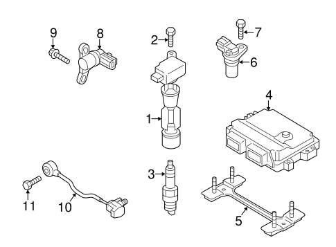

Je ne peux pas vérifier sur la mienne car j'ai une barre anti raprochement qui m’empêche de retirer le cache plastique au dessus du couvre culasse, mais ça doit être là. Vers l'arrière du moteur.
Si l'on parle bien du PCM ou ECM, Module Powertrain Control
Ref : LFG3-18-881N
La pièce référencée en 4
Pour la modique somme 642 $
