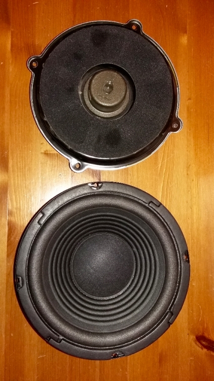

Bonsoir,

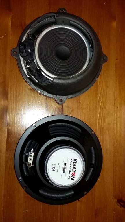

A l'aide de la méthode d'Antoine 74 (au WD40), j'ai prolongé la vie d'un de mes boomer bose mais depuis peu, il ne fait que grésiller dès que j'augmente le volume sonore. J'ai donc décidé de tenter leur remplacement par des simples HP 20 cm en 4 Ohms. Voilà ce que j'ai trouvé :
L'entraxe des fixations est identique, par contre ils sont plus profonds et viennent buter sur la coulisse de la vitre, pour les déporter, j'ai trouvé une mousse très compacte de 15 mm d'épaisseur et une fois monté cela donne cela :
La garniture de portière revient en place sans soucis.
La résistance mesurée du boomer Bose est de 1,8 Ohm. A priori le fait de mettre des HP de 4 Ohms ne poserait pas de problème pour l'ampli. Après essais et réglage de tonalité, le son est correct et bien meilleur qu'avec les HP d'origine pour un coût d'une cinquantaine d'euros.
Plus de vibration, de grésillements et de distorsion, je retrouve le plaisir de rouler en musique et j'espère pour longtemps :)

Bien joué. Merci pour le retour. On peut acheter ces haut-parleurs où?

Et bien, si des Visaton sont meilleurs que du Bose, on se demande quel est l'intérêt d'acheter cette option!
Pour l'impédance, effectivement pas de problème à condition que le HP ait un rendement suffisant pour compenser. Sinon, le niveau sonore sera bien trop faible.

voilà le lien : https://www.reichelt.com/fr/fr/?ARTICLE ... gI96vD_BwE
J'aurai préféré prendre ceux là, leur bande passante est meilleure mais ils sont trop profonds et plus grands : https://www.reichelt.com/fr/fr/Graves/V ... stct=pol_6

La sono Bose est franchement nulle, avec un HP grillé c'est encore pire ! Pour le rendement cela semble correct, en tout cas ça fonctionne. Ce n'est pas non plus une hi fi pour mélomane, mais suffisante pour ma mimix... après, je verrai bien si cela tient dans le temps
