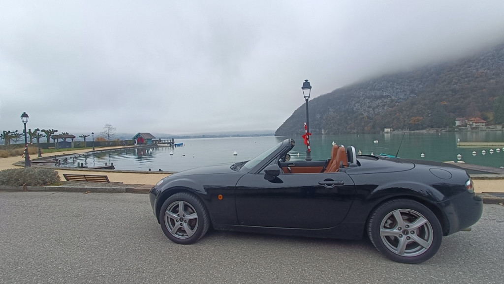

Tout d'abord merci pour ce forum et ceux qui l'alimentent.
Plus belles photos à venir
Je suis d'Annecy.
Après avoir eu beaucoup de voitures de toutes les tailles, toutes les couleurs et de toutes les formes, j'ai le plaisir d'avoir fait l'acquisition il y a un peu plus d'un mois d'une NC 2.0L.
J'ai pas mal de projets pour elle mais voici ce que j'ai déjà fait :

Bienvenue :hello:
Belle région pour bien profiter de ton cab ! :bien:
Message Publié : Lun 29 Jan 2024, 10:58
Message(s) : 4483
Localisation : Nord Isère
Bienvenue !
Vivement quelques photos supplémentaires, il y a de quoi nous en mettre plein les yeux dans le coin :D
Fort probable qu'on puisse se croiser dans la région :hello:
Message Publié : Lun 29 Jan 2024, 11:05
Message(s) : 1375
Bienvenue :hello:
Superbe région pour une jolie NC :bien:
