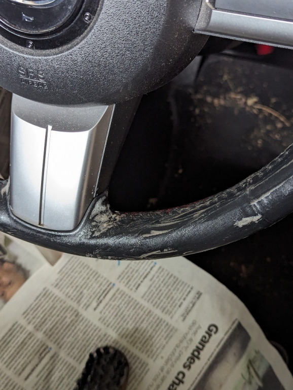

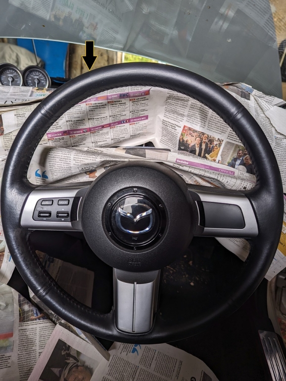

Je m'étais aussi commandé des gants (ceux avec le crochet sur le dessus, de The Gloved Driver), sauf que je voulais pas les utiliser : mon volant était crado :vomi:

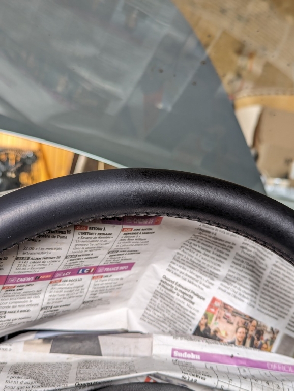

A force de faire de la mécanique, bouger la voiture, ou juste suer (j'ai rapidement les mains moites), bah le volant devient poissant. J'ai donc repris le matériel qu'il me restait pour l'entretien cuir des sièges, et j'me suis attaqué au volant, au pommeau et au levier de frein :
Nettoyage à moitié, démarcation sur la flèche :

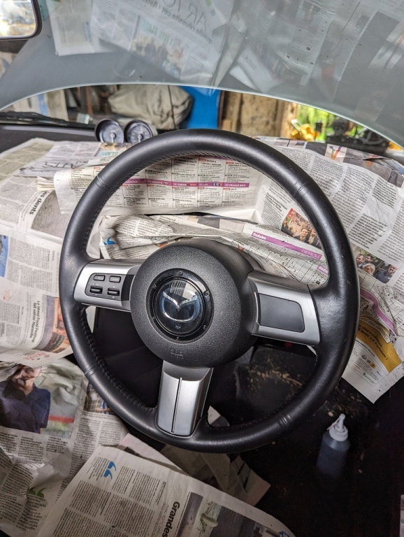

Résultat après nettoyage du volant :
Je sais pas si c'est le nettoyage ou juste d'avoir le nez dessus, mais j'ai remarqué toutes les traces de bagues sur le volant, du coup maintenant je vois que ça :boxe:

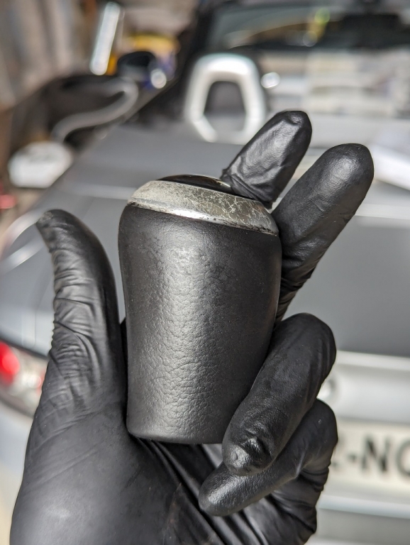

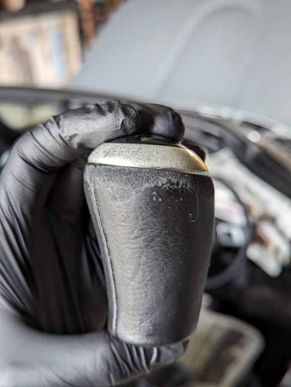

Concernant le pommeau de vitesse, en le nettoyant j'ai remarqué ça :
Ponçage léger pour égaliser, après teinture du cuir ça donne ça :
J'ai aussi tenté de rattraper la bague alu, c'est maintenant uniforme mais avec un effet patiné. A voir dans le temps, le jour où ça me plairait plus, je changerais de pommeau :cyp:

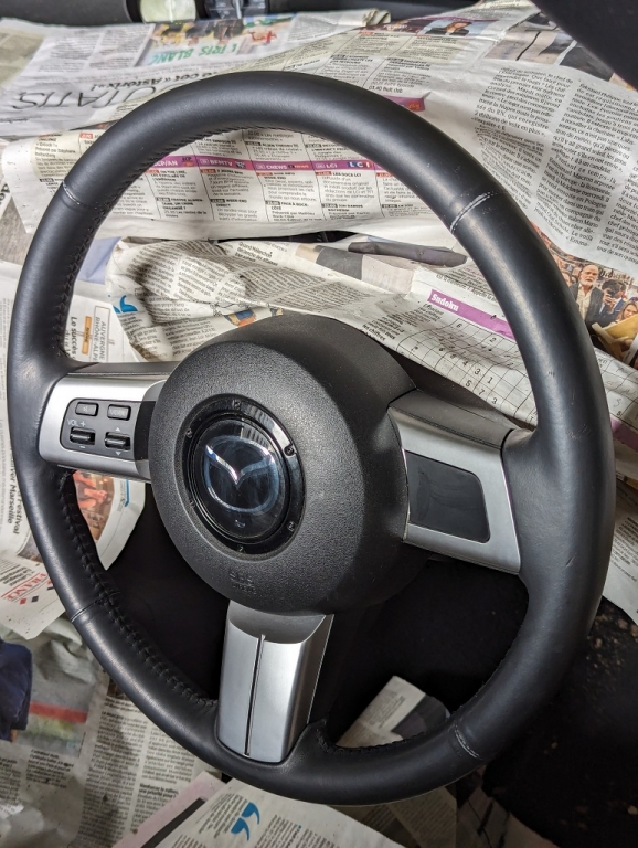

Concernant le volant, en cours de teinture :
Et le tout, une fois terminé :
(le levier de vitesse a subit le même sort, mais était en très bon état avant)

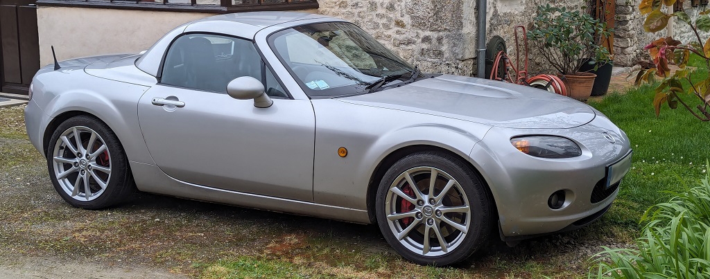

Bapt_ a écrit :
Après, ce n'est que mon avis et chacun peut avoir le sien mais je trouve que les jantes légèrement chromé de la SSP Niseko vont à ravir à cette NC en couleur Sunlight Silver Metallic.
En tout cas, bien mieux que des jantes noir surtout avec cette couleur de carosserie.
Justement, c'est un beau mix entre classe et sportivité avec des pneus à petit flanc.
J'aime bien. :love: :bien:

Salut Bapt,
j'adore tes nouvelles jantes, sobre et classe cela va très bien avec la ligne et la couleur de ta british mimix.

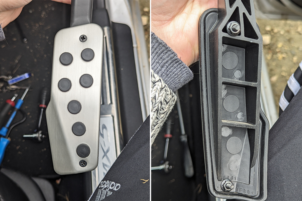

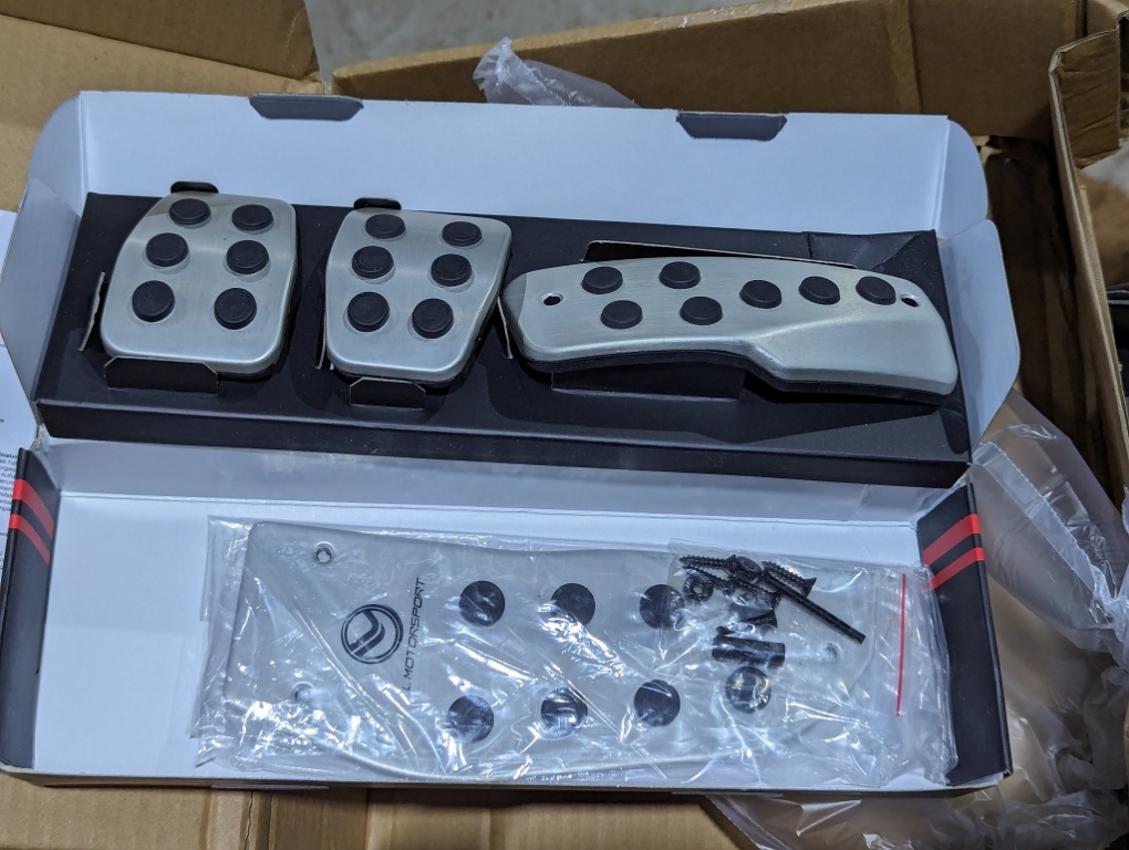

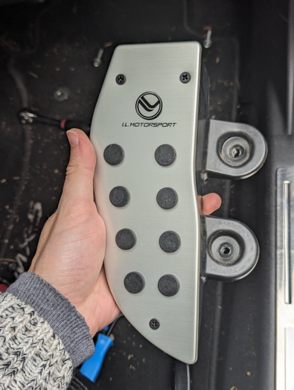

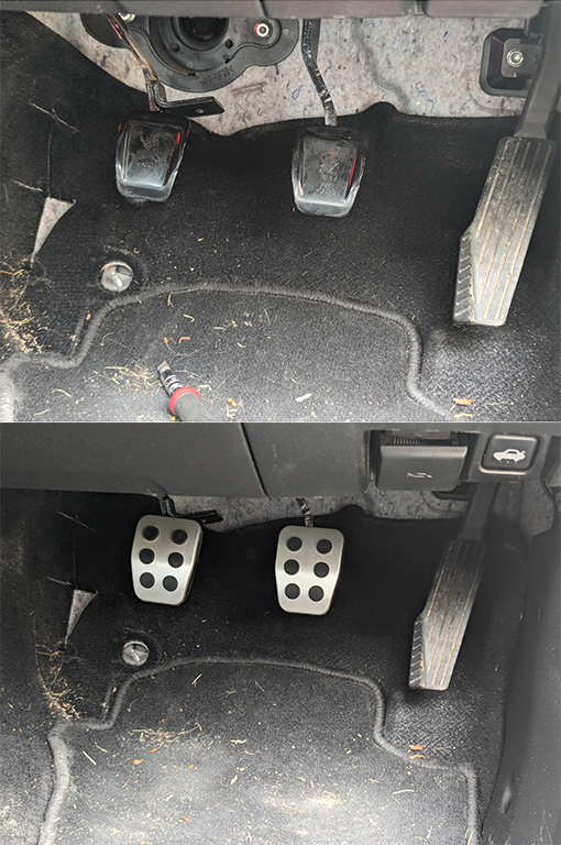

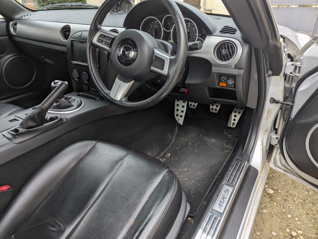

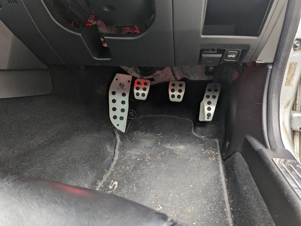

J'ai installé les pédales en alu début mai, mais j'avais pas posté :roll:
Aucun problème pour enlever les patins en caoutchouc d'origine, par contre pour ceux en alu :aie:
J'ai pris du spray silicone, c'est rentré, j'avais mal aux doigts :aie:
Pour le repose-pied, ce sont de simples vis à bois, donc on présente la pièce alu, et on peut soit visser directement, soit pré-percer à un faible diamètre (pour servir de guide)
Pour la pédale des gaz, il faut obligatoirement percer au bon diamètre, la fixation se fait via deux boulons
Et... tadaaaa :beer:
Niveau esthétique, c'est un grand oui.
Niveau fonctionnel, pour le moment je n'ai ressenti aucune différence.
Une modification essentielle donc :cubitus:

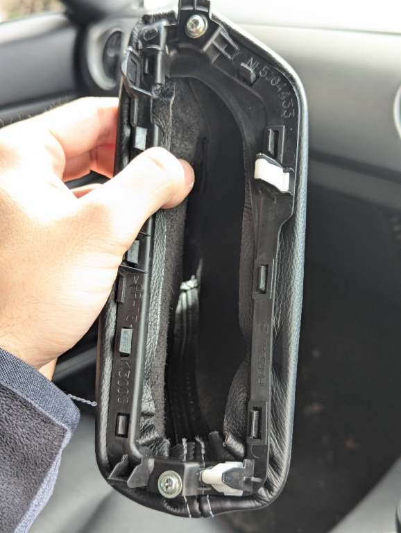

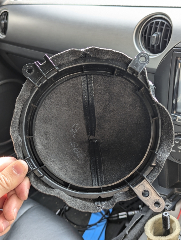

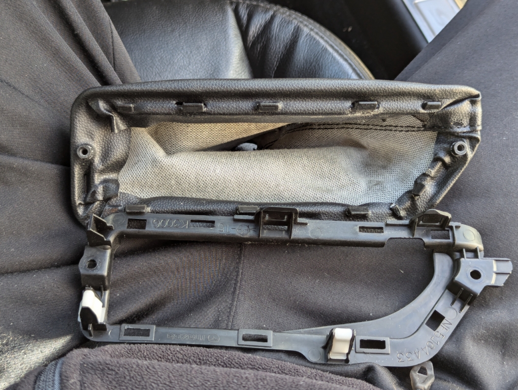

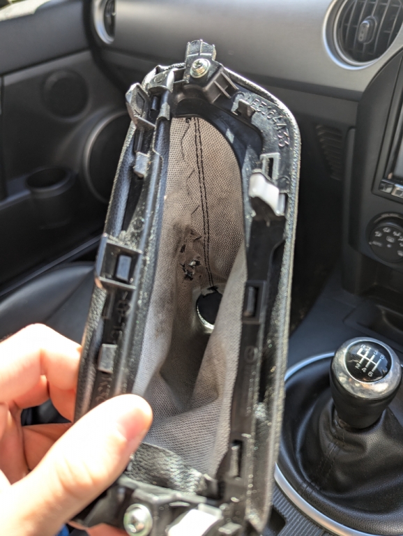

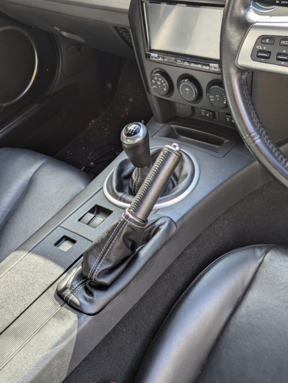

Et cet aprèm, remplacement des vieux soufflets !
J'avais celui du frein à main qui était troué, et puis globalement je pouvais plus les voir :jap:
Bref, commandé sur Ebay, ça vient de Pologne apparemment.
Le cuir inspire une bien plus grande qualité que le matériau d'origine (du skai ?)

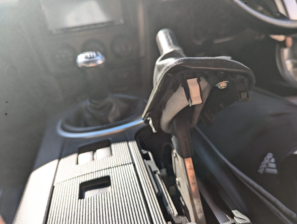

J'ai commencé par le levier de frein, démontage de l'ancien

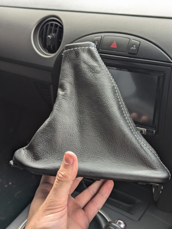

Montage du nouveau

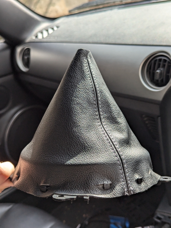

Ensuite, le levier de vitesse. Là il faut démonter la console centrale (j'ai l'habitude, en 30sec c'était fait :jap: )
Remontage du nouveau
On repose le tout !

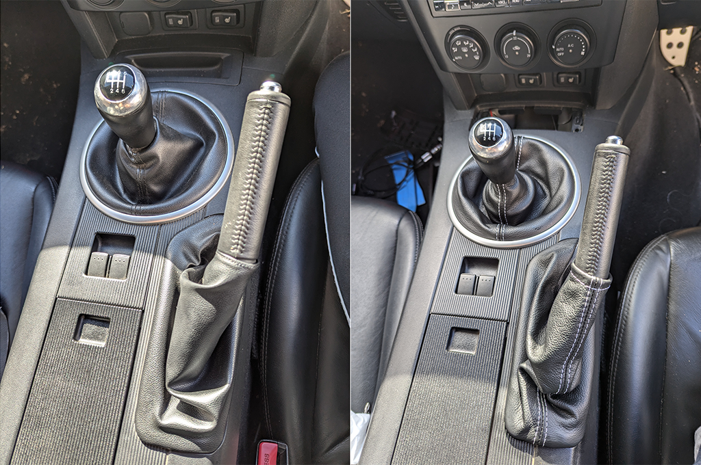

Alors bilan de ces cuirs de remplacement : plus épais que l'origine, les trous sont plutôt bien positionné. Par contre, vu que c'est plus épais, j'ai un peu galéré pour remettre le support du soufflet de levier de frein, ça bloquait un peu sur les bords. J'ai utilisé mon fidèle ami le spray silicone pour faciliter la mise en place, et ça s'est mieux passé :cubitus:
Petit avant/après :

Le pédalier permet normalement de faciliter les talons-pointe, puisque l'espace est réduit entre le frein et l'accélérateur.
Mais pour ça, moi je reste fidèle à OMP (culture rallye) pour leurs formes parfaites et leur grip.
