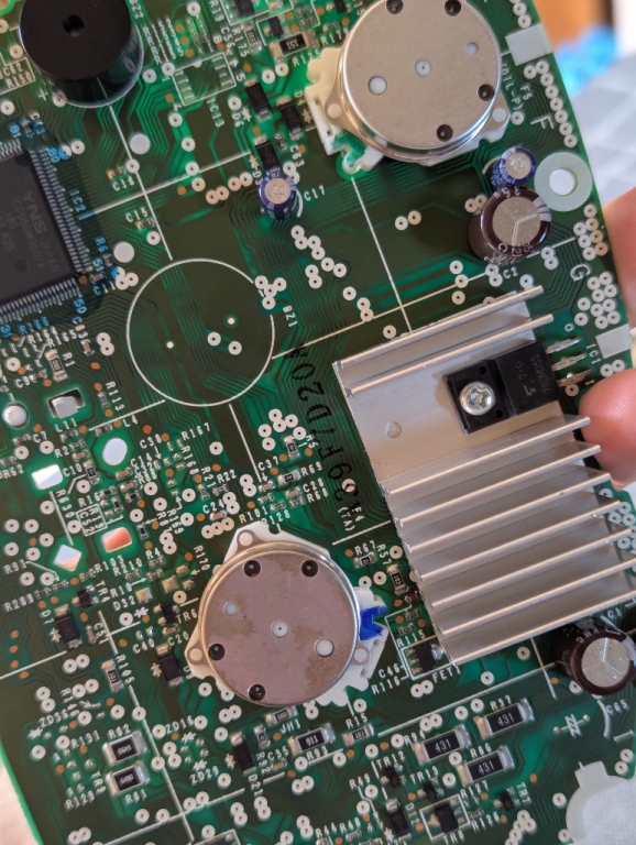

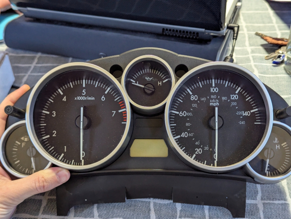

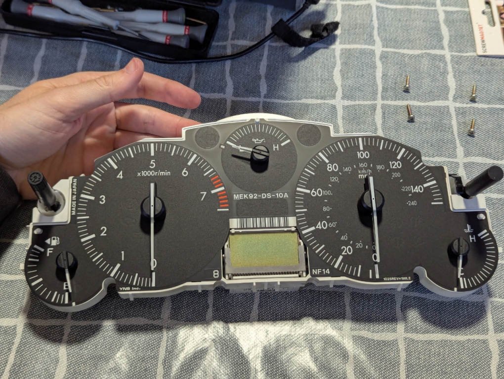

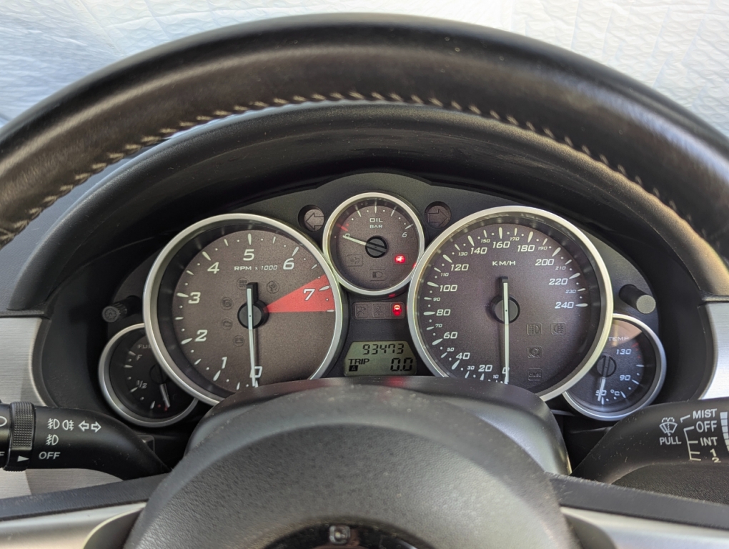

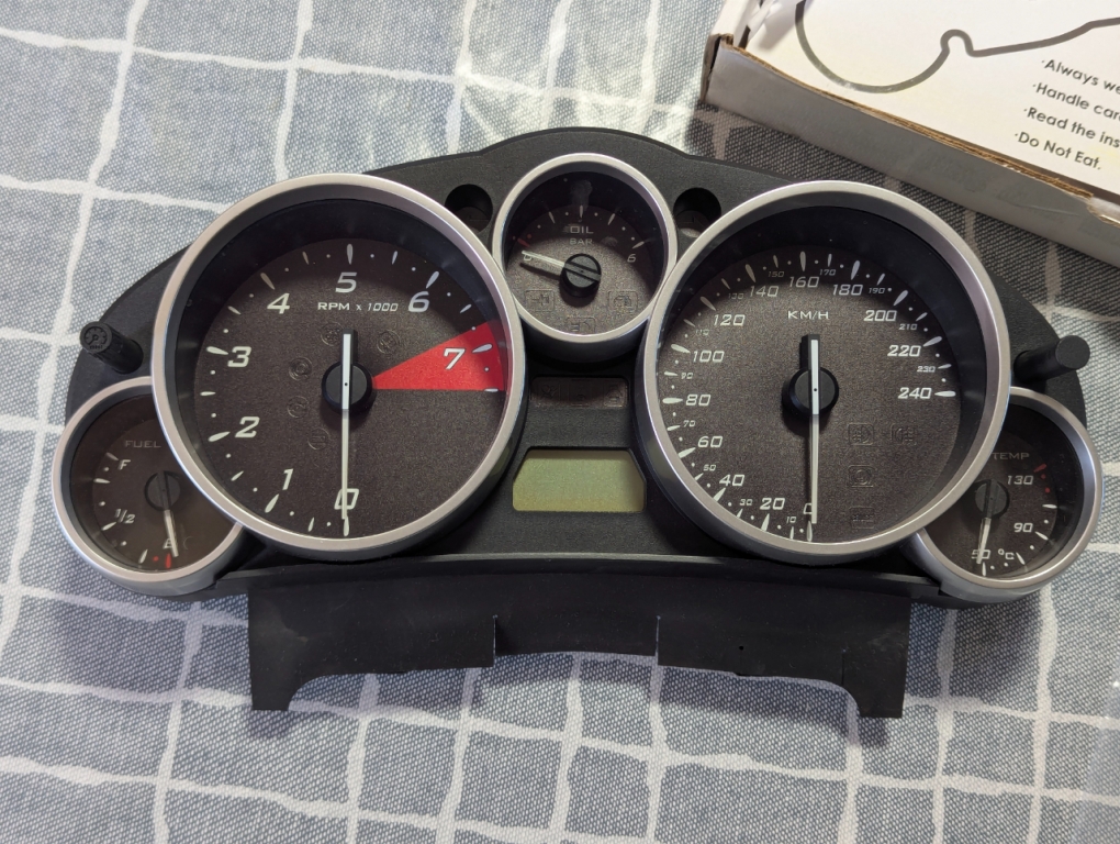

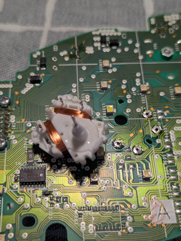

En décembre 2024, je m'étais commandé un fond de compteur touning chez Revlimiter.

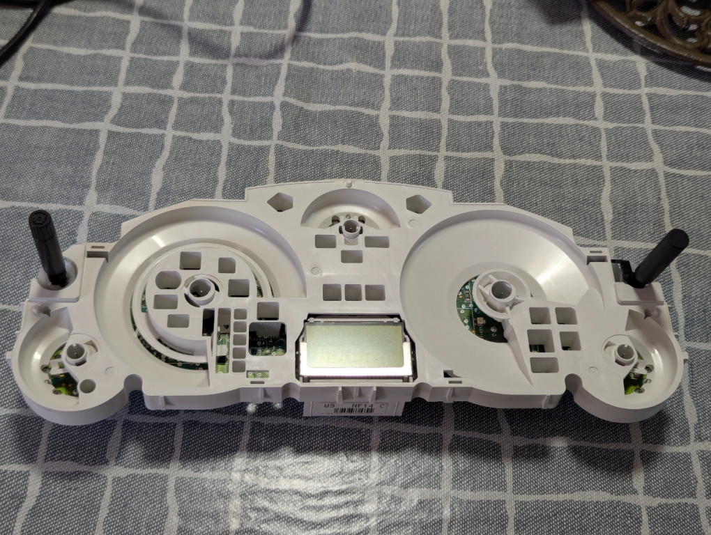

Mi-avril, je me lance dans le montage. Donc démontage du compteur :
Et là, c'est le drame ! Pourtant la documentation était clair : pour démonter les aiguilles, faire tourner dans le sens antihoraire, sans forcer, juste faire tourner jusqu'à ce que l'aiguille remonte d'elle-même.
J'ai fait l'erreur d'appliquer une légère pression pour retirer les aiguilles, tout en les faisant tourner.

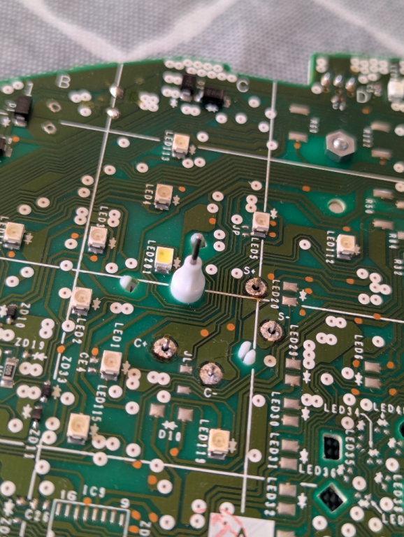

Résultat, sur l'aiguille du compte-tours, la tige du moteur pas-à-pas est venue avec.
Ce faisant, ça a désaccouplé le moteur de la tige, et une pièce au fond (qui sert de butée pour ne pas que la tige s'enfonce trop) s'est faite la malle.

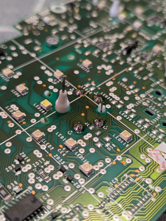

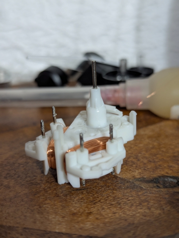

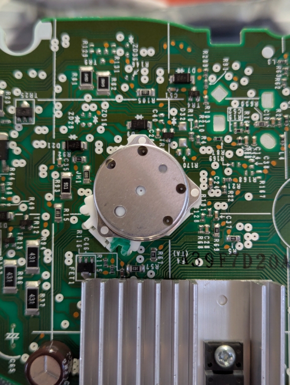

J'ai tant bien que mal réussi à remettre la tige correctement de sorte à ce que le moteur soit accouplé, mais n'ayant plus de butée, la tige se balade trop, et le moteur force. HS donc. Démontage du moteur de la carte, c'est juste soudé en 4 points, et 3 pattes en plastique clipsé :
Après un échange avec Adam de Revlimiter, lui a l'habitude (dans ce cas de figure) d'acheter un compteur d'occasion et de s'en servir comme donneur d'organe. J'ai regardé les prix sur Ebay : entre 70 et +100€ :cyp:

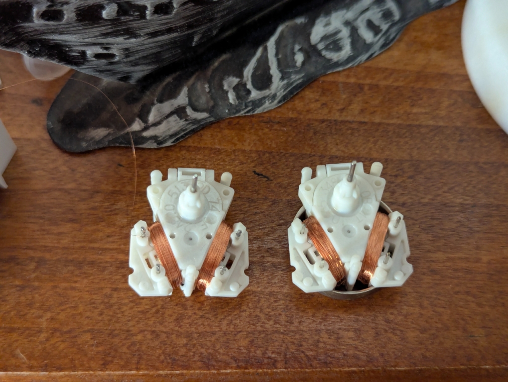

Rapide recherche sur Aliexpress : je retrouve le moteur, je vois qu'il existe deux dimensions : la "short" me paraissait la plus adaptée :
https://fr.aliexpress.com/item/1005008351455271.html
Les jours défilent... le facteur sonne, le moteur est arrivé ! Comparo ancien/nouveau, c'est bien le bon modèle :

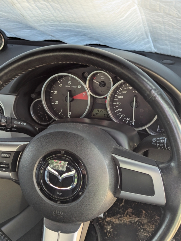

Remontage de tout ce bazar :
Tout fonctionne, ça rend bien :bien:

Message Publié : Dim 4 Mai 2025, 17:41
Message(s) : 5263
Effectivement, même en photo ça rend bien. :bien:
