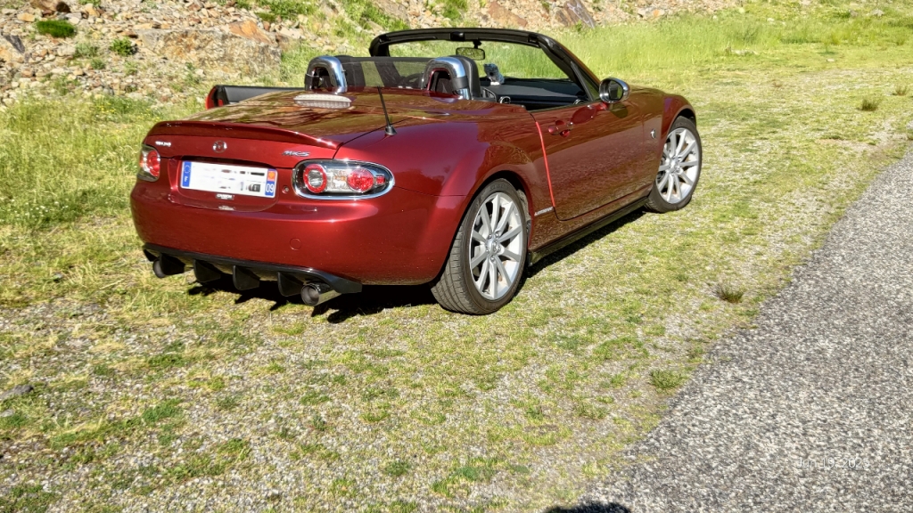

Je l'ai pris sur carbon miata il a mis environ 15 jours a arriver aucun frais supplémentaire,
pour ce qui est des fixation il y a deux clip a fixer sur le bas similaire au clip d'habillage du coffre,
pour le haut j'ai nettoyer au préalable avec de l'alcool isopropylique car il tient seulement avec du 3M
mais comme je n'avais pas confiance avec juste le 3M j'ai ajouté six vis 4x30 noire, deux au milieu deux sur les angle et deux sur les pointes.
j'ai pas pris la peine de documenter car les français ont souvent une mauvaise image keke tunning j'ai donc pensé que cela n'intéresserais personne.
https://www.carbonmiata.com/shop/cm-rd7 ... tegory=295
en rouge les 2 clip fournis avec le diffuser a fixer avec une pince a rivet,
en jaune les six vis 4x30 rajouter non fournis avec
les pièces blanche sont prete je vais les récupéré lundis chez lady paint et le bas de caisse front/side/rear et en route livraison mercredis.

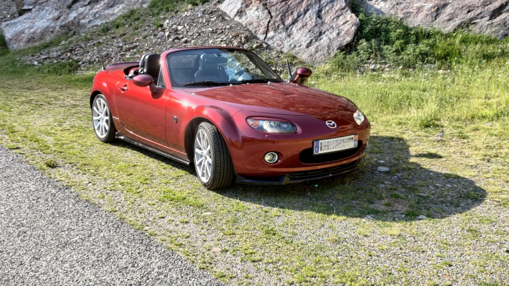

voila comme sa a peu près tout dans le même post il reste encore pas mal de modif dont une livraison mercredis pour le bas de caisse.
mais sa avance bien et je suis vraiment super contente du résultat même si pas encore finis au moins elle ressemble déjà plus ma vision c'est pas parfait mais j'ai la satisfaction d'avoir fait le maximum seule pour la rendre différente des autre.
pour le poste je l'ai souder a l'étain depuis la première install, quand au coffre oui c'est nul mais je voulais pas couper les attache comme sur le plan.

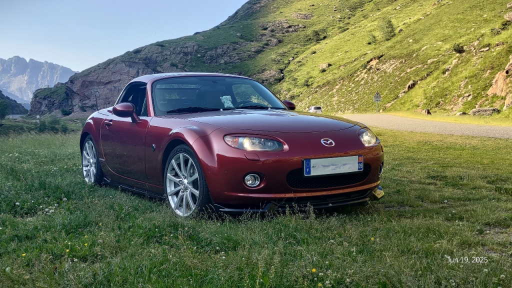

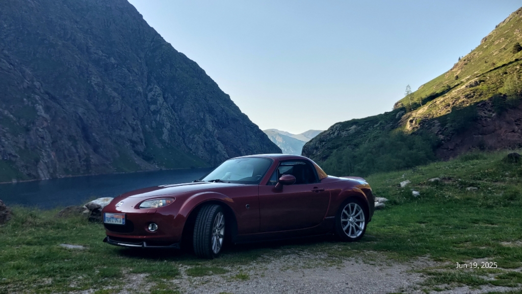

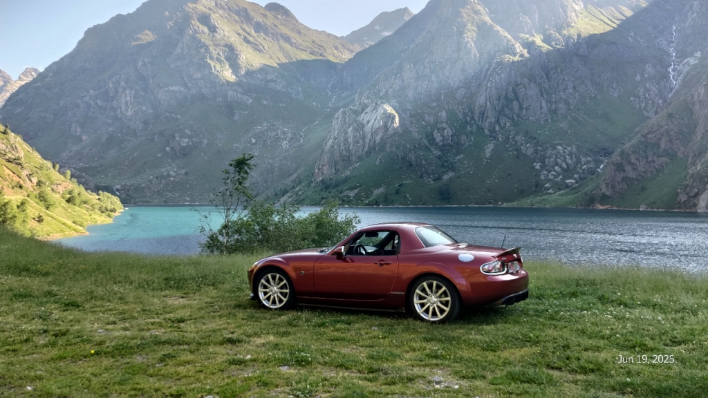

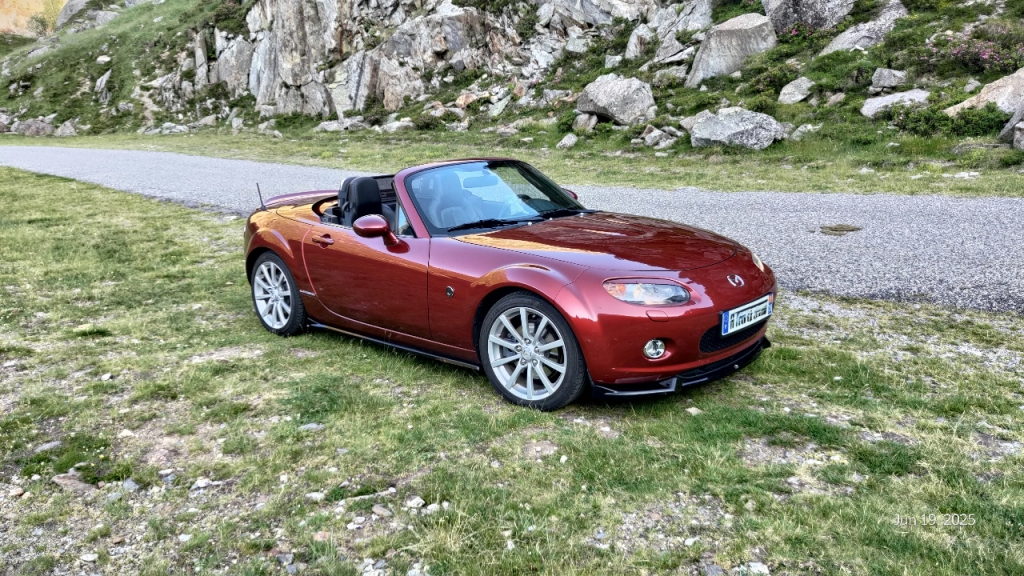

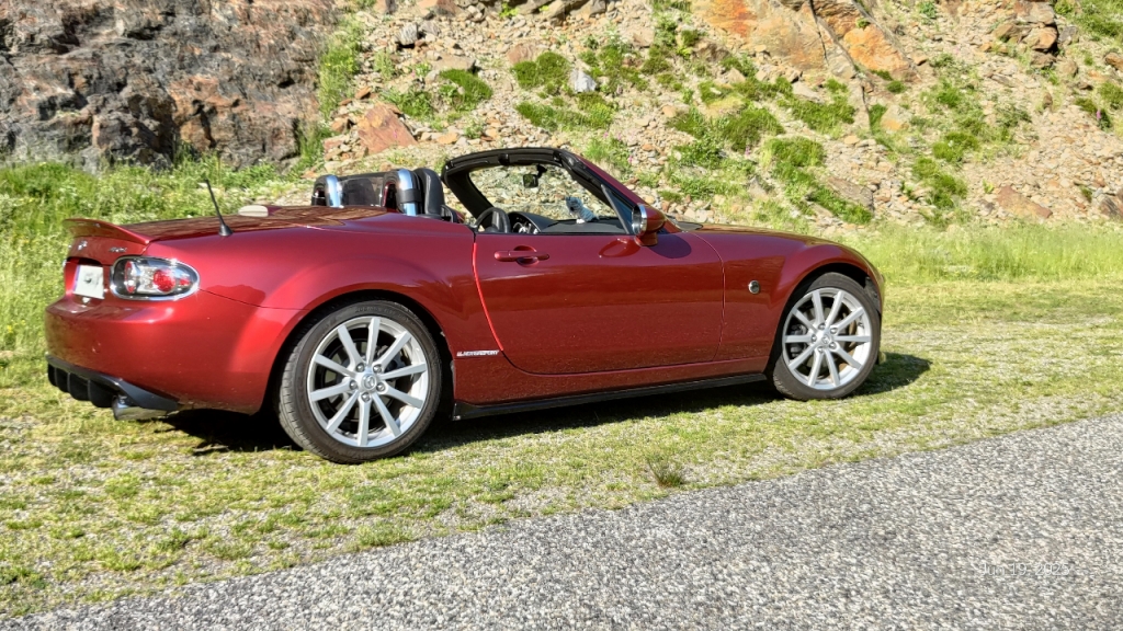

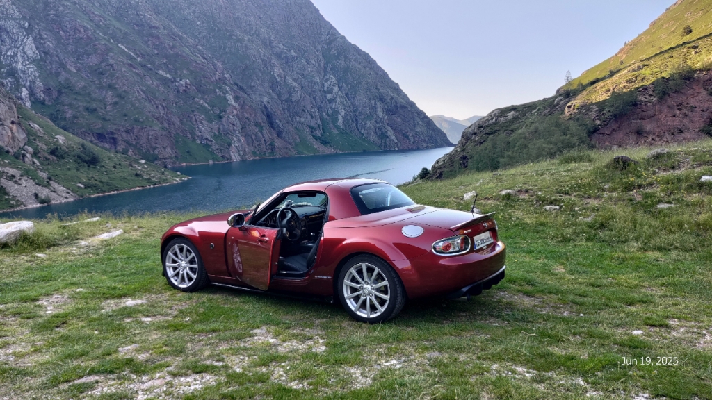

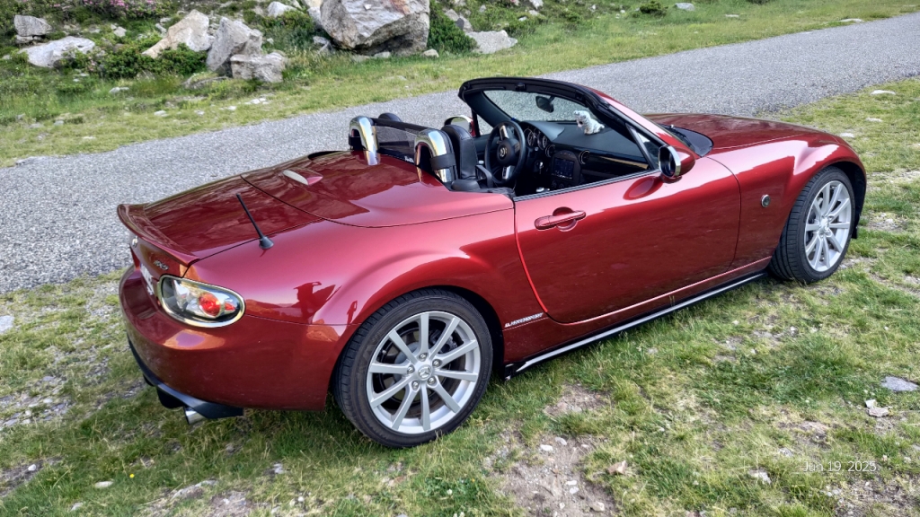

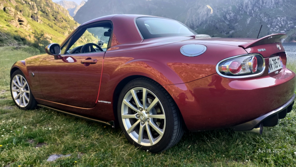

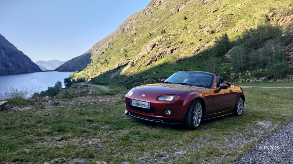

Bon voilà le bas de caisse est monter j'ai donc pris quelque photo après avoir cherché un endroit qui soit approprié pour ma crimson nc.
je ne vous les mets pas toutes car il y en aurait trop.

:bien: :jaime:
Message Publié : Ven 20 Juin 2025, 07:44
Message(s) : 1357
Localisation : Pau
perso je trouve que ça "alourdit" un peu la ligne generale de la voiture , mais c'est sympa quand meme . joli travail , c'est propre .

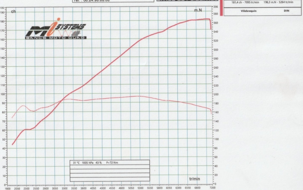

je poste ici ma courbe de banc suite au passage de ma crimson NC chez gamma speedshop merci à maxime ainsi que à son équipe :woo:
