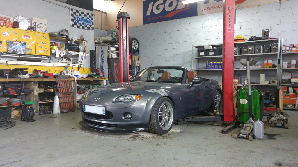

Petites news comme ça fait longtemps:
-Pose d'une lame, qui m'aura quand même demander 2 après-midi au décapeur thermique pour lui redonner une forme correcte :evil:
-Pose de stickers sur les ailes comme ça se fait beaucoup aux états-unis :)
(mais je sais pas s'ils vont rester, c'est peut-être un peu trop)

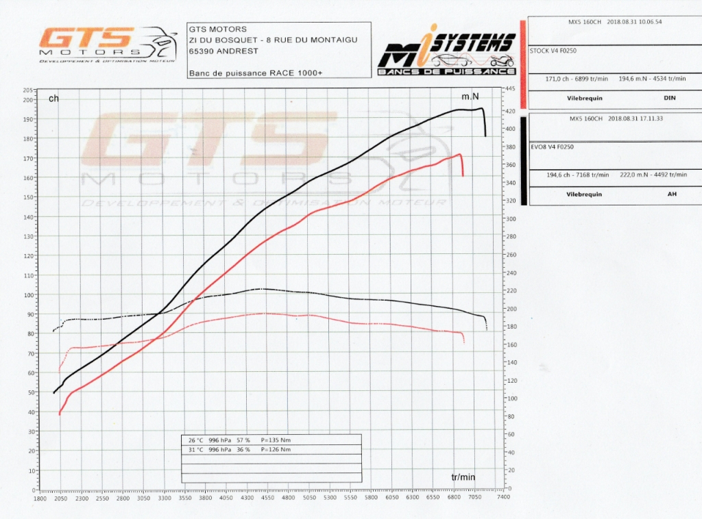

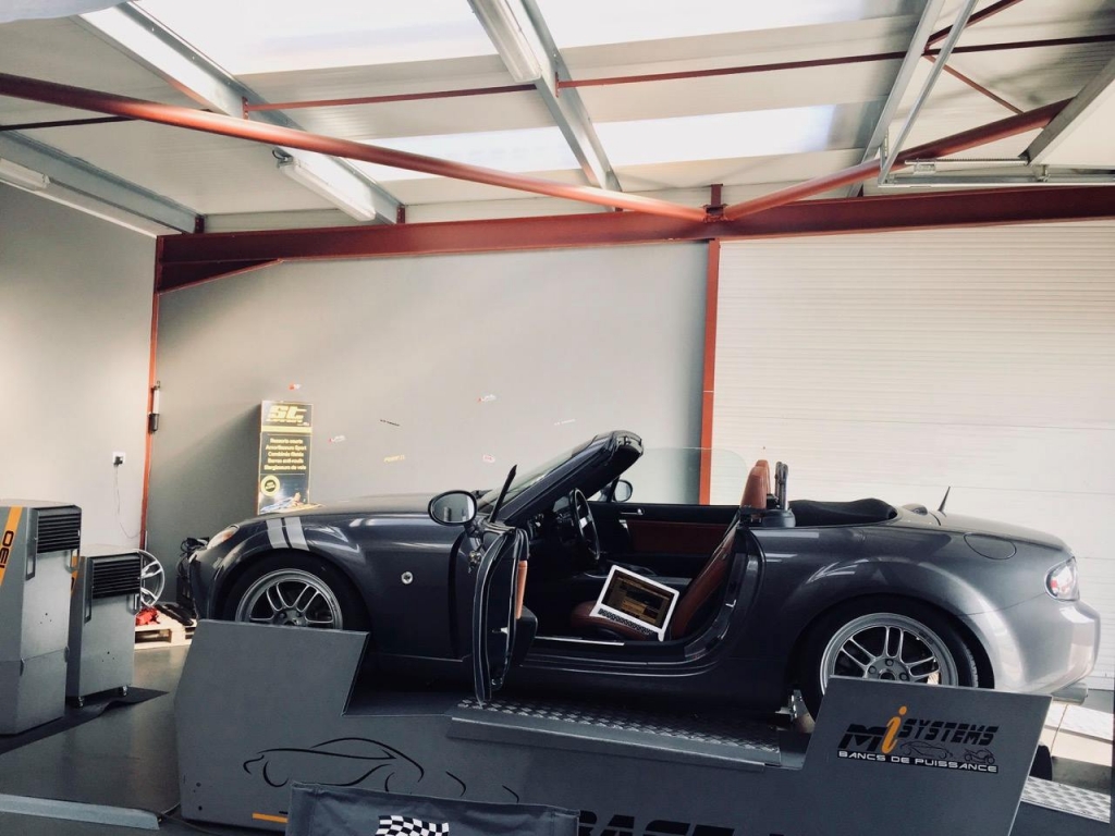

Enfin! Après un an et demi d'attente, j'ai enfin fait reprogrammer ma NC! :D
Petite journée chez GTS Motors à Andrest à cotés de Tarbes (65).
Ils avaient déjà passé 2 NC, une carto perf sur un modèle stock et l'autre pour un passage à l'éthanol.
Je leur ai demandé de faire les deux sur mon moteur plus trop d'origine :D
Verdict :
194.6ch et 222Nm :oui: avec arbres à cames et collecteur Tomei et inter sans cata.
Au SP98, elle sort quasi 200ch. La carto éthanol sort moins de couple en bas et un peu moins de chevaux
en raison de l’électronique de la voiture qui n'as pas assez de tolérance (Flexfuel impossible par exemple)
et d'injecteurs qui arrivent proche de leurs max en gardant un peu de marge.

Tu as eu les valeurs de la NC stock?
Message Publié : Mer 5 Sep 2018, 09:36
Message(s) : 5188
Localisation : 92, 74 et 29
Les valeurs stock sont sur le dyno ;)

@broeksac : 171ch et 194.6Nm avant qu'il ne commence à travailler.
Par contre non, je ne sais pas combien elle faisait exactement quand elle était stock.
Merci Little pour la courbe de la BBR200, ça permet de faire une comparaison.
Perso, je préfère la mienne, plus lisse.
Ça te fait pas un effet "Vtec" après 3000tr/min? Ça doit être sympa!
