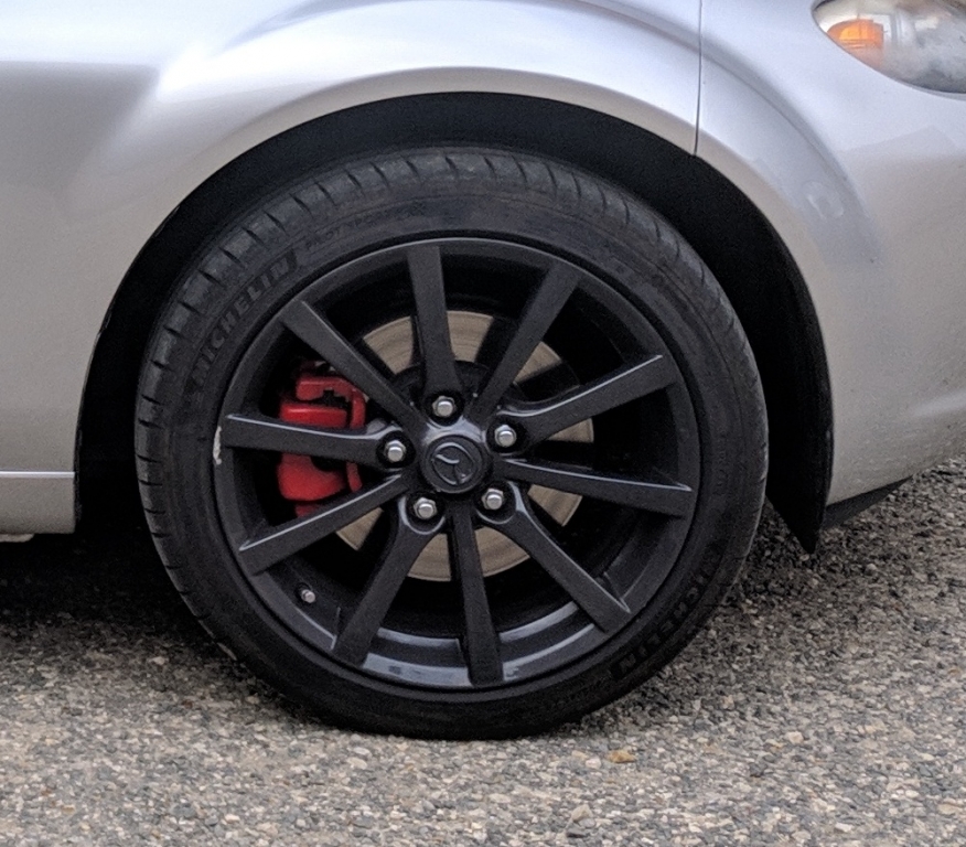

Oh tu sais, j'ai déjà griffé la jante av. droite sur un trottoir, et les autres ont quelques petouilles :aie:

La jante que tu as griffée, du coup tu es couleur "alu" ? Ca doit bien contraster avec le noir du coup ?
Photographe mariage / événementielle ...en MX5 NC :D - https://www.doublevision.fr
Message Publié : Dim 27 Sep 2020, 18:47
Message(s) : 1030
Localisation : 28
C'est pas grand chose, et toute façon quand je suis au volant je la vois pas :)

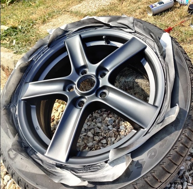

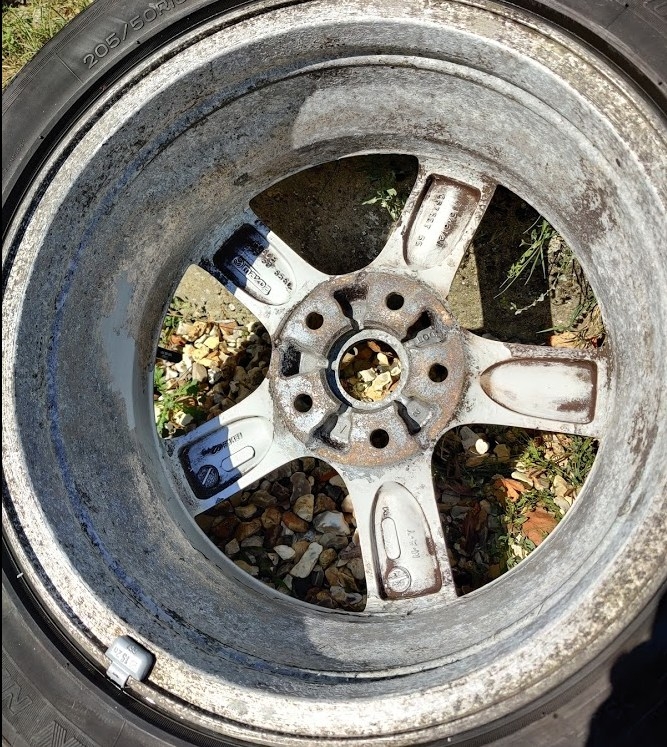

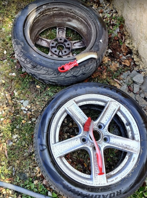

Ah oui c'est rien... comparé à mes jantes d'origine ... lol
...et comme je voulais des jantes noires moi aussi... :D
J'ai démonté, poncé...aprèt... et osé la peinture noire mat... (d'ou ma question en cas de griffure qui arrivera de toute façon lol)
Bref pour l'instant pas de soucis et l'avantage du noir mat, tu remets un coup au propre et ca le fait ;)
En tout cas pour l'instant, je préfère, le mec avait repeint mais sans poncer, j'ai enlevé l'ancienne au nettoyant frein et jet haute pression ^^...

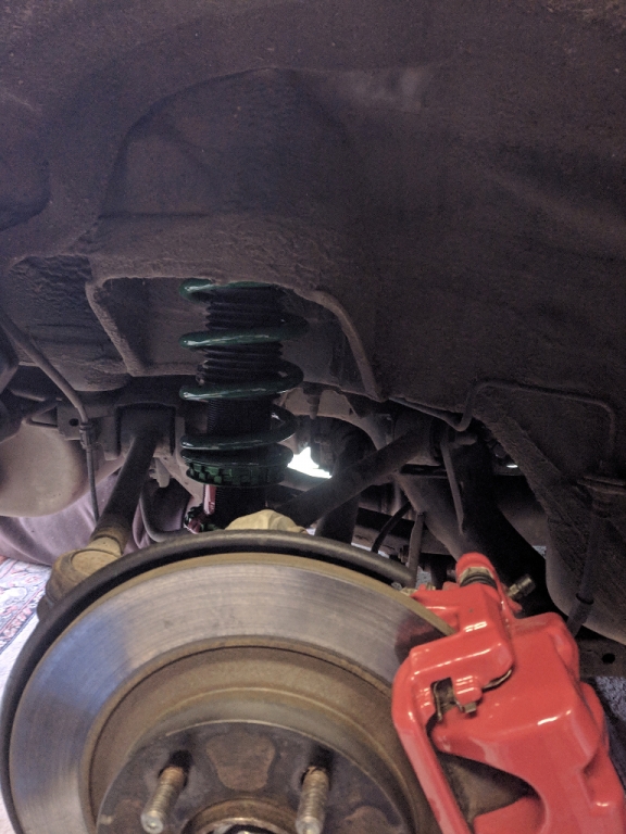

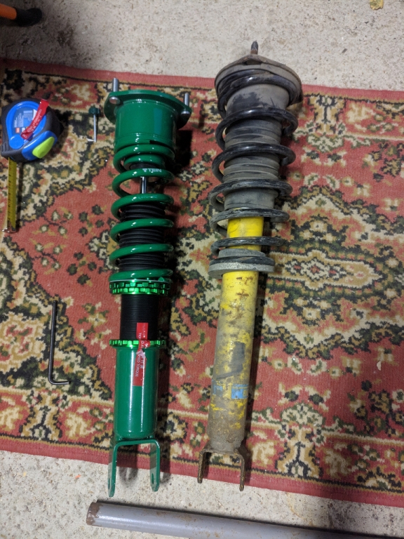

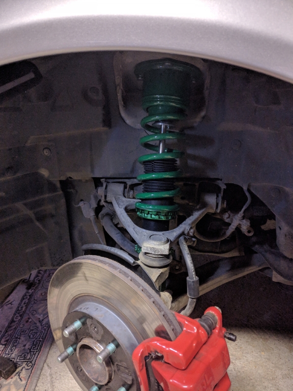

Pour ce qu'il en est de ces Tein Flex Z, j'me suis d'abord attaqué à l'avant :
Petit comparatif des B6 et des Tein, on a 3cm en moins avec le réglage usine :

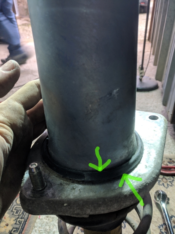

Pour enlever les anciens c'était une petite galère, entre les écrous qui veulent pas venir, et le peu d'espace pour manœuvrer (j'ai enlevé une fixation de la durite de frein, la biellette de barre stab) et c'est finalement sorti.
J'ai récupéré sur les anciens une sorte de joint en mousse qui se met au dessus :
Pour l'arrière même combat, avec en prime un démontage de la garniture du coffre pour accéder aux fixations des amortisseurs :
J'ai fait la partie avant de la voiture en une aprèm, et l'arrière l'aprèm suivante.
Concernant le réglage avec la petite clé allen sur le haut, Tein préconise 8 clics sur 16, j'ai re-ajusté à 5 partout.
Pour la hauteur j'ai tout laissé d'origine, et j'ai pas non plus touché à la compression du ressort.
Ce qui donne (je re-ferais une belle photo plus tard, là c'était juste après changement) :
Plus qu'à faire une Géo/Para pour contrôler que tout soit bon, et c'est nickel :bien:
