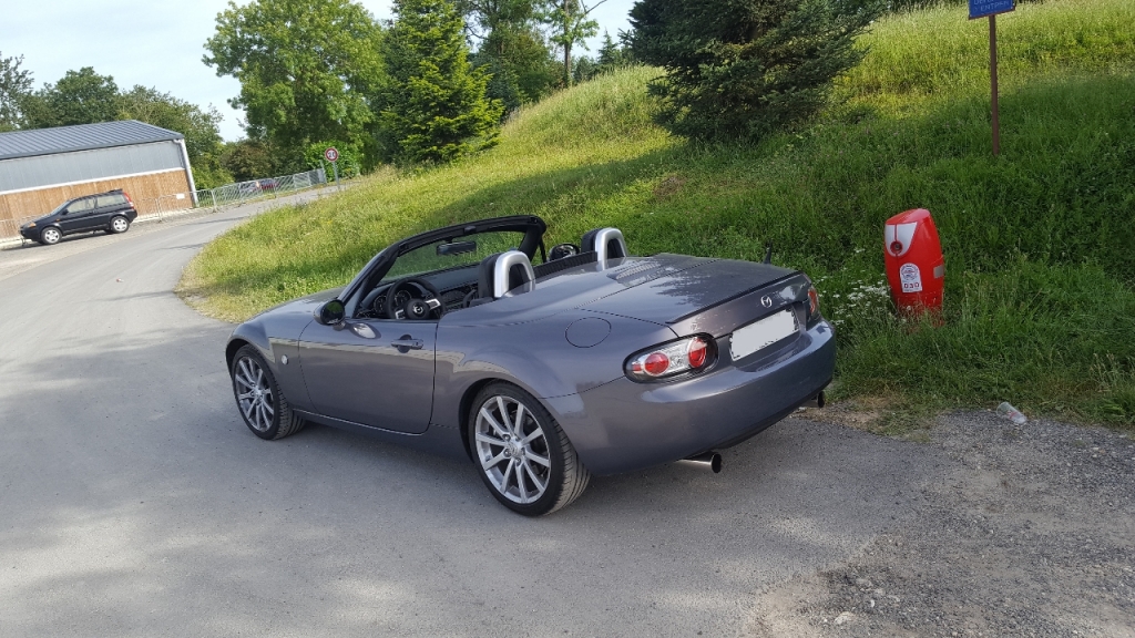

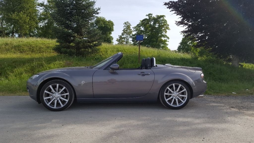

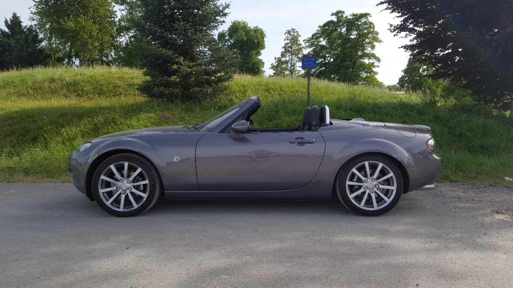

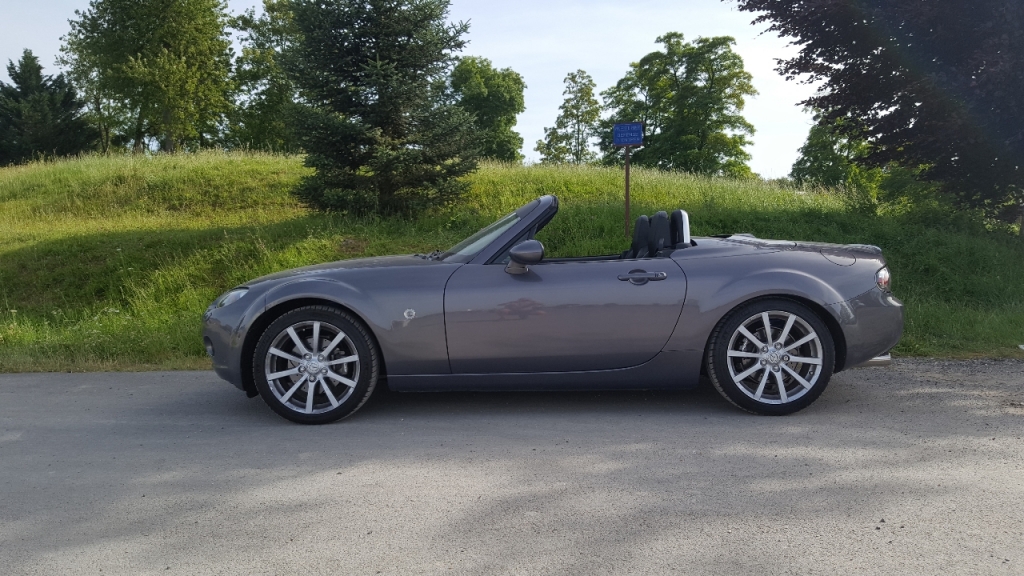

Pour revenir à mon post :D voici quelques photos avec ses B16.
Je verrai d'ici un mois ou deux comment elle se tasse.
Bon sinon je confirme après un petit tour aujourd'hui c'est le jour et la nuit. Elle se place super bien du train avant, meilleure tenue de route, par contre elle est très joueuse dans les ronds points et les sorties de ronds points…
Coté confort elle reste assez ferme mais c'est une voiture plaisir donc cela ne me dérange pas et puis je pourrai toujours jouer de la molette de réglage.

Les B16 mettent l'arrière plus bas que l'avant ou c'est une illusion d'optique?

YellowLight a écrit :
Désolé pour toi Jaguar, ça doit être dur ! Bon courage...
:beer: YeL
L'auto est plus basse de l'arrière et ce n'est pas ce qu'il faut mais le mieux serait de mesurer pour savoir exactement car il peut y avoir malgré tout un peu d'illusion d'optique mais en regardant de plus près on dirait qu'elle est presque plane AV et AR ... pas évident ... ou est le mètre ?!
La majorité aime avoir une auto très plane qui soit égale à l'avant comme à l'arrière mais dans son utilisation et surtout côté freinage elle devrait être très légèrement plus haute de l'arrière dans son réglage de base, ce que j'ai demandé pour ma NC FL d'ailleurs.
JaG
Message Publié : Lun 25 Juin 2018, 12:30
Message(s) : 1736
Ça m'a l'air d'être un truc assez commun d'avoir l'arrière plus bas, mes BC m'ont fait ça et j'ai du les remonter, et j'ai vu quelques autres personnes avoir ce résultat

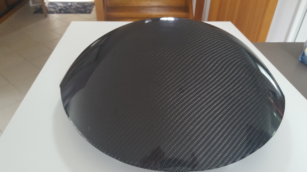

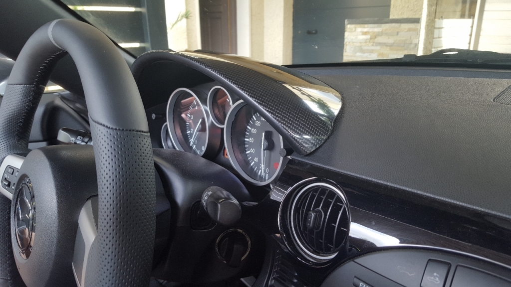

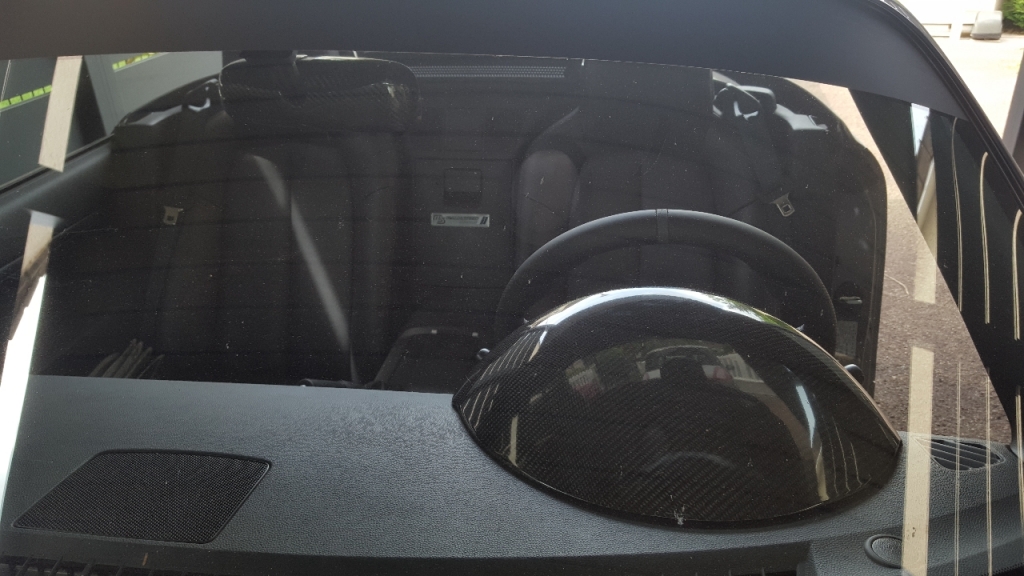

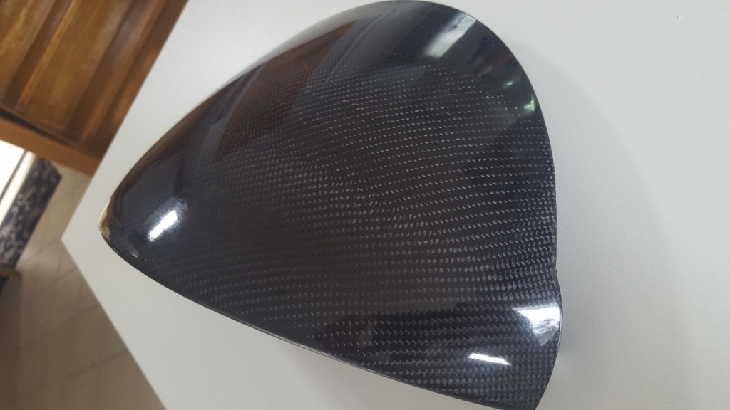

Livraison UPS du jour
Vous avez deviné ce que c'est ?

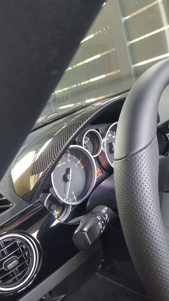

Facile une nouvelle visière
Et voici après le swap
Une bonne harmonie avec la coque du rétroviseur
Provenance CarbonMiata cela a été long très long mais merci à Marc de CarbonMiata pour avoir supporté ma persévérance :-)

Du coup as-tu pris les mesures AV et AR ??
J'ai mesuré du bord de l'aile au centre de la roue 34,5 à l'avant et 32,5 à l'arrière.
A tout hasard j'ai mesuré au niveau du bas de caisse (la rainure ou passe le cric) 12 à l'avant (derrière la roue avant) et 11,5 à l'arrière (devant la roue arrière) ! C'est clair vous avez tout compris mon relevé de mesure :D
A tout hasard j'ai mesuré au niveau du bas de caisse (la rainure ou passe le cric) 12 à l'avant (derrière la roue avant) et 11,5 à l'arrière (devant la roue arrière) ! C'est clair vous avez tous compris mon relevé de mesure :D
Ca confirme ce que j'ai lu sur des forums US à ce sujet: Les passage de roues arrières sont plus petits que ceux de l'avant, ou du moins plus "bas". J'ai 345 à l'avant, et 330 à l'arrière sur la mienne, le chassis est de niveau. L'objectif est donc de garder tout au plus 15mm de différence entre l'avant et l'arrière.
Un léger rake (5mm par ex) pourrait aider :)
