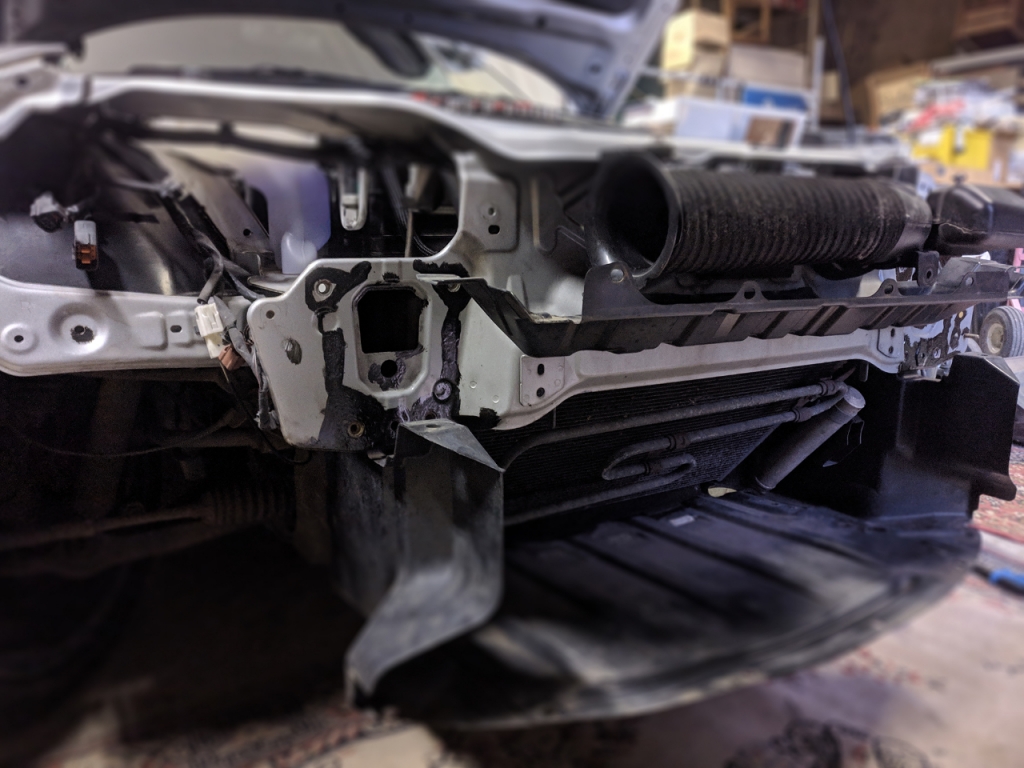

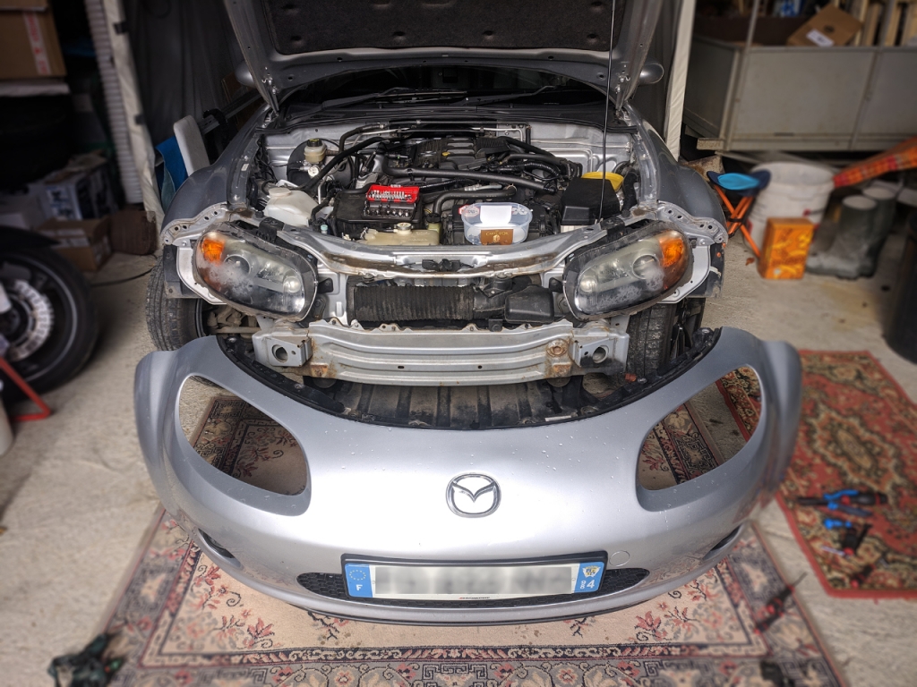

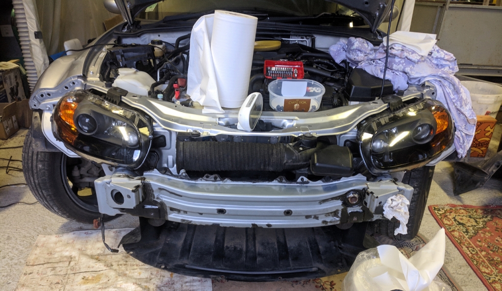

J'ai donc commencé par traiter la rouille en démontant la barre devant + traitement stop-rouille :
Pour la suite, préchauffage du four en chaleur tournante à 80°C, puis j'ai laissé le phare 15 minutes.
J'aurais peut-être dû le laisser plus longtemps, mais j'ai finalement réussi à tout décoller :

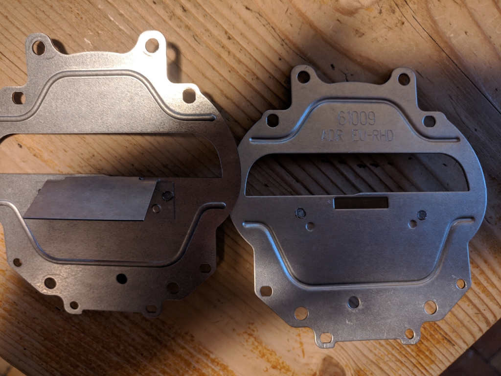

Puis démontage de la grosse lentille pour ensuite accéder à ces petites pièces, responsable de la courbure du faisceau lumineux :
La petite plaque pliée est juste riveté par un point à droite et à gauche, après en faisant légèrement levier ça vient tout seul.
J'ai refait des trous sur ce support où il faut pour pouvoir l'installer de nouveau derrière la lentille, mais dans l'autre sens (RHD->LHD).
Pour finir avec ça, j'ai riveté de l'autre côté la petite plaque, et voilà.

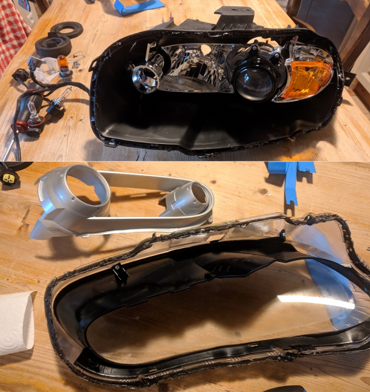

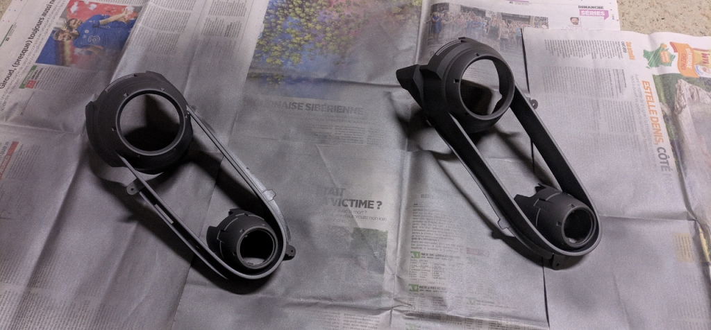

J'en ai profité que tout soit démonté pour faire un coup de peinture sur ces pièces des phares :
Pour la réf, c'est de la Motip Haute Température en Gris Anthracite. Après la peinture, j'ai laissé sécher 45min, puis j'ai fait 30min au four à 80°C tout seul.
Vient ensuite le temps du remontage, on remet la plaque, la lentille, la pièce en plastique, puis je présente comme je peux les deux coques du phare, puis cuisson.
Après cuisson, je plaque comme je peux, je remet les vis, remet les languettes correctement et hop c'est déjà presque sec :jap:

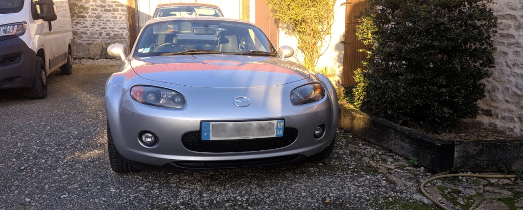

Vient maintenant l'étape de la rénovation du phare. J'ai utilisé un kit de chez Abel Auto, bah ça marche plutôt bien (j'ai remonté les phares pour les maintenir, c'était plus facile pour moi) :
Pour le moment ça tient, et j'ai pas constaté d'humidité dans le phare (malgré le temps tout nul qu'on a eu y a peu).

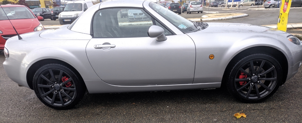

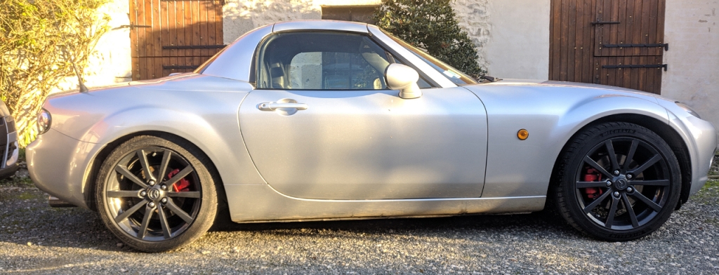

Voici le rendu final (elle a les nouveaux amortisseurs sur cette photo) :
Bonus : pour comparer l'élévation de la voiture :

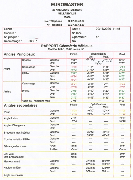

Et ce lundi, j'ai été faire une géométrie :
L'arrière n'a pas pu être bien réglé, car... l'anglaise est grippée :aie:

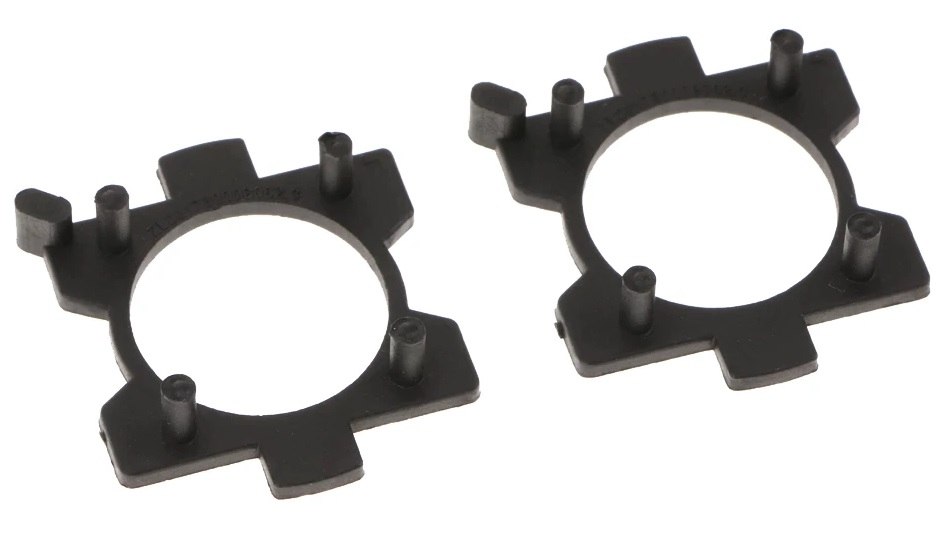

En fait j'ai été con, il existe un "adaptateur" pour ampoule H7, que j'ai trouvé sur Aliexpress:
C'est donc commandé, plus qu'à attendre que ça arrive :bien:

J'ai utilisé les mêmes adaptateurs :D

Je viens d'ailleurs de recevoir aujourd'hui les adaptateurs H7, je monterais ça quand j'aurais un peu plus de temps. J'ai aussi commandé un testeur de compression, voir l'état du cœur de la bête.
