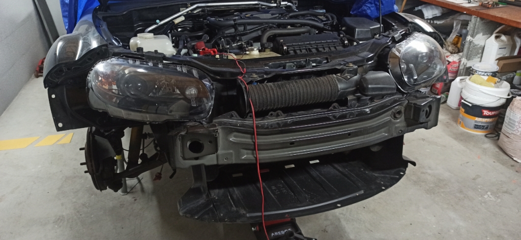

Et le résultat de de cette modif en noir?
Tu recolle comment le phare?
Organisé avec ce bloc note ! :bien:
Je vais essayer de retrouver le sujet sur les bas de caisse, tu as commencé le démontage?

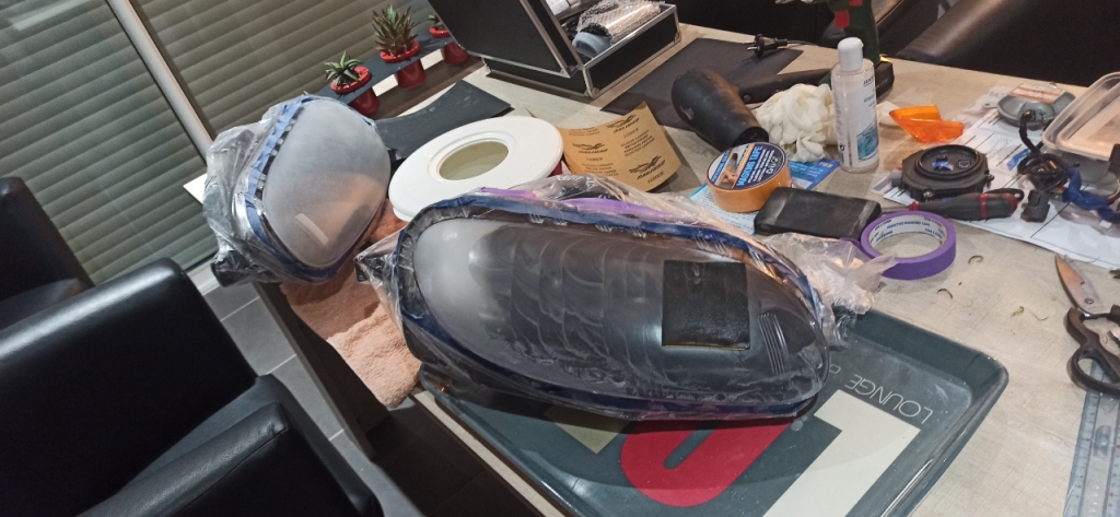

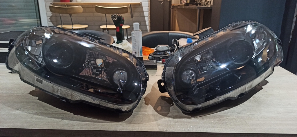

Salut
Je ne me suis pas occupé du MX depuis mon dernier message :D

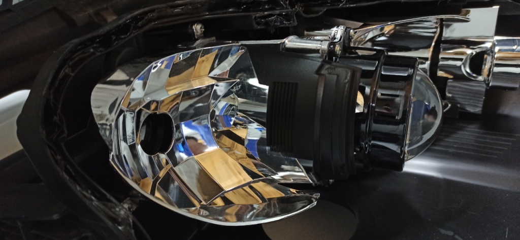

Pour recoller, j'ai fait le même procédé avec mon sèche cheveux . Par contre j' ai trop chauffé, les verres n'ont pas trop appréciés car ils se sont fissurés . Je ne m'en suis rendu compte seulement après la polymérisation en les allumant :sic:
Pour cette denière étape, j'ai pas fini mon ponçage abrasif en grain assez fin. j'ai fini en 1200 avec les papiers de verre fournis dans le kit. j'ai envie de le refaire en allant jusqu'au 2000.
Je trouve la surface du verre fini avec le produit vaporisé, fragile et laisse un voile blanchâtre.
Ils étaient bien ternes et jaunes avant, ça les a bien récupéré cependant.
J'ai reçu mes ampoules de clignotant chromées et mis des feux de position à leds
j'ai eu un souci d'un fil de colle qui est tombé sur le chrome que j'ai abimé en la retirant.
J'ai fait un petit raccord en noir mat du coup

Humm tu as dû bien t'amuser .. j'ai pas tenté de mon côté.
oui on se rend bien compte que les glass polycarbonate auraient besoin de passer au 1500 puis 2000 avec une finition ils devraient être de nouveau transparent :oui:
Tu n'as pas été tenté de mettre des CCFL pendant que tes feux étaient ouvert ? c'est tellement beau après :love:

Je ne connaissais même pas le CCFL. Je le découvre en cherchant sur Google, sympa!
