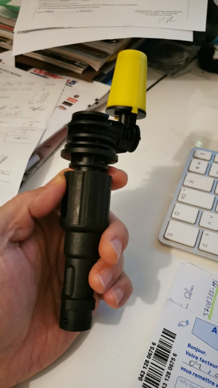

Pour un nettoyage efficace des passages de roues j'ai pris cet accessoire chinois à monter sur mon Karcher:
Un petit truc pour mon problème de rouille (il me manquait 5 euros sur ma dernière commande amazon pour la gratuité des frais de port), on verra ce que ça vaut:

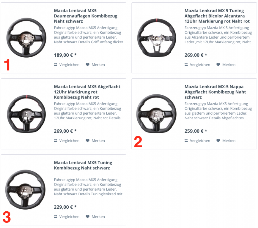

MHI a écrit :
J'hésite encore sur le modèle:
J'élimine volontairement ceux ayant la bague rouge: je trouve que ça n'ira pas avec mon intérieur crème. Vos avis ?
ils viennent d'où ces volants ?
Ils sont plus petits en diamètre que l'origine ? Plus epais ?
Message Publié : Dim 7 Fév 2021, 18:08
Message(s) : 2484
Localisation : Colmar (68)
De chez Lederlenkrad, c'est les volants d'origine Mazda qui sont "ré-habillés": même diamètre mais plus épais
Message Publié : Dim 7 Fév 2021, 19:46
Message(s) : 1751
Merci, du coup c'est moins cher que chez Guardian mais moins de taf aussi, logique. ;)
