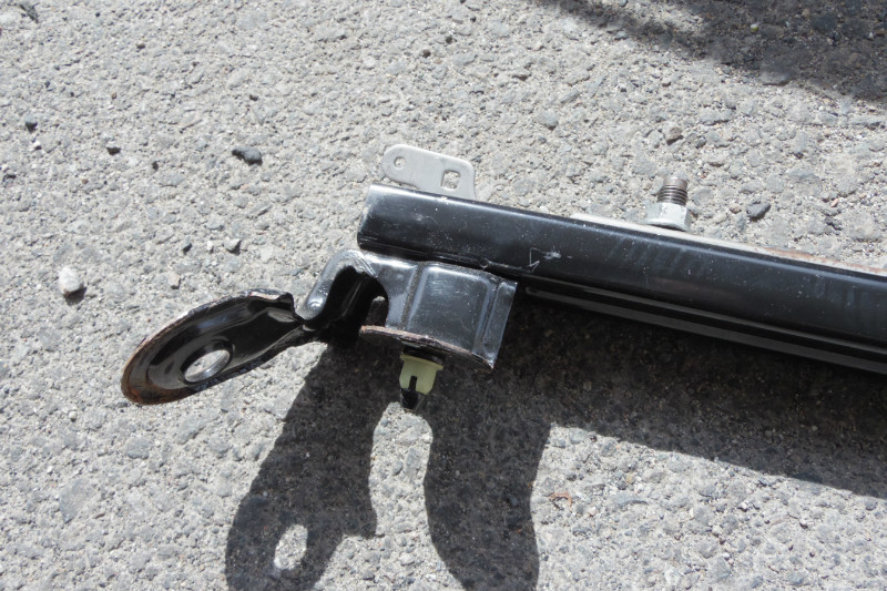

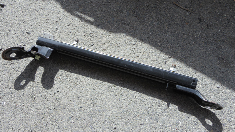

Voici la glissière d'origine
La partie AV
La partie AR

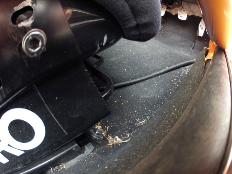

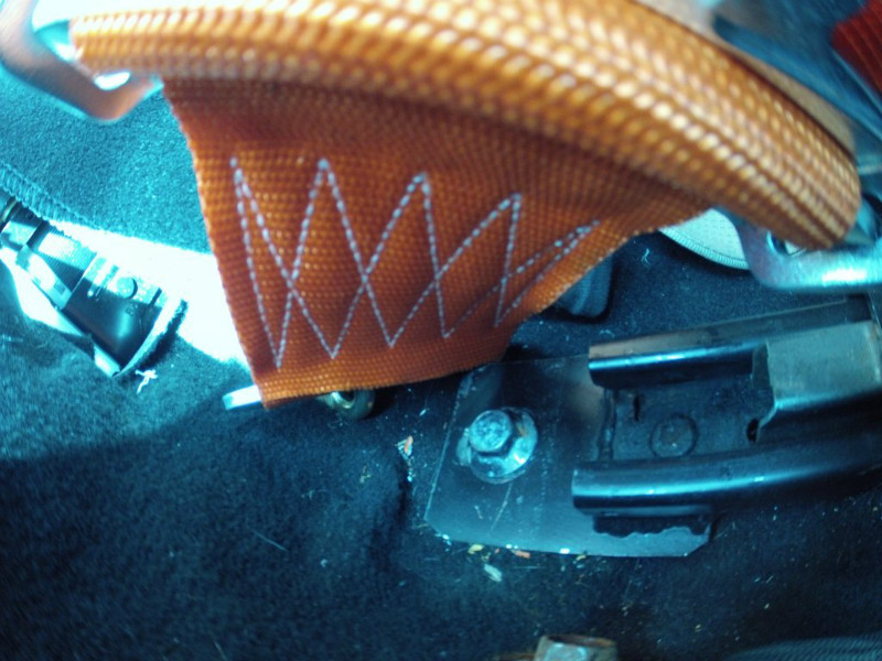

Et le montage sur la mienne, photos faites à la GoPro, désolé .
L''avant qui permet de gagner 2-3 cm
L'arrière qui fait gagner aussi 2 cm
Donc en gros sit tu te montes sur la glissière d'origine, tu seras 2-3 cm plus que mes baquets, mais après tu peux jouer sur les equerres :oui:
