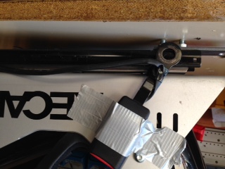

Aujourd'hui, j'ai repris le montage des sièges ... pfff, quelle galère. Les équerres sont en place, les pattes de fixations des rails aussi, le siège est enfin à la bonne hauteur/inclinaison.
Soucis 1 : la poignée pour avancer/reculer le siège butte dans celui-ci, je vais devoir adapter une poignée.
Soucis 2, plus ennuyeux, et sur lequel j'ai peu d'idée : la fixation de la boucle de ceinture.
Soit je la fais passer dans l'ouverture du siège, pour pouvoir y accéder facilement, mais elle se retrouve "un peu haut" sur le ventre, soit je la fixe sur le côté du siège, boucle "à l'extérieur". Dans ce cas, elle est plus difficile d'accès. Second problème, dans les 2 cas, pas de fixation sur l'équerre possible : soir ça tombe sur le siège et il n'y a pas de place pour une contre-plaque, soit ça tombe sur le rail...
Bon, c'est pas bien clair, et je me rends compte que la photo non plus :aie:

Arf, c'est toujours difficile de monter un baquet tout en gardant une ceinture facile à mettre, et correctement placée sur le corps :sic:

bah, photo à l'envers, j'y comprends rien ...
Je vais privilégier le "correctement placée sur le corps"... mais je ne vois pas comment fixer la boucle, à moins de faire une équerre entre la boucle et le rail lui-même :sic:
Equerre soudée, bof, en alu, bof-bof, plier de l'acier de 3-4 mm, pas gagné... bref, je sèche.
Vais finir par les re-vendre. Qui veut des baquets tout neuf ? :aie: :roll:

On va t'aider ;)
As tu d'autre photos pour que l'on se rende compte ?

Non, je n'en ai pas fait ... Next time

Pour des fixations à problèmes, j'avais vu certains préparateurs de rally faire des rallonges d'ancrage ceinture à l'aide de cable d'acier gainé. Ca permet de déporter plus facilement ton ancrage de boucle vers un point châssis.
