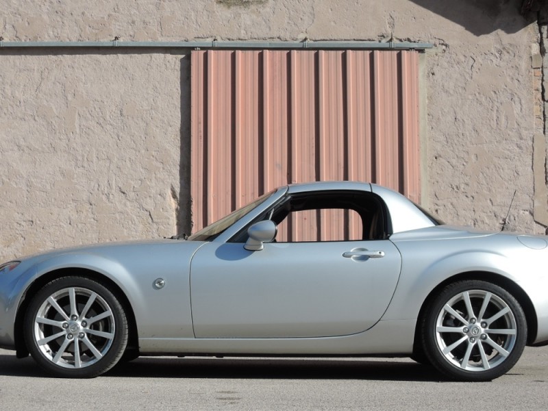

Visuellement le rabaissement ça donne ça…
(après 1 600 km dont 300 d'autoroute, et les réglages indiqués plus haut)
C'est pile ce que j'espérais : ni trop, ni pas assez.
APN à hauteur 2/3 des roues v
À hauteur d'homme v
