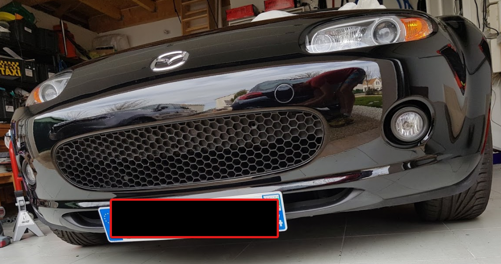

* Lissage du Par choc avant pour déporter la plaque d'immatriculation :

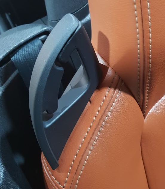

* Nouvelles boucles de ceinture qui coulissent mieux :

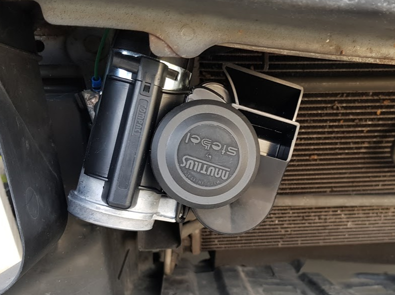

* Un Klaxon viril :

Avec la plaque, ça donne comme cela :
J'ai aussi dégagé les bavettes devant les pneus, pour que les freins refroidissent mieux ...

Pour les bavettes, il y a une demie douzaine d'agraphes par côté qui tiennent les bavettes.
Ce se fait assez facilement.
Concernant la plaque, elle est initialement vissée dans le par choc.
Il fait donc passer par la case carrossier...

Le Klaxon, ça donne ce son :
https://youtu.be/oVKM8jSwBU0?t=20s
Il est donné a 139db (!!!).
A coté de ça, j'ai laissé un Klaxon d'origine sur les deux. Ça donne une symphonie en trois tons :)
Par contre, il faut changer le fusible, et passer d'un 15A à un 20A.
