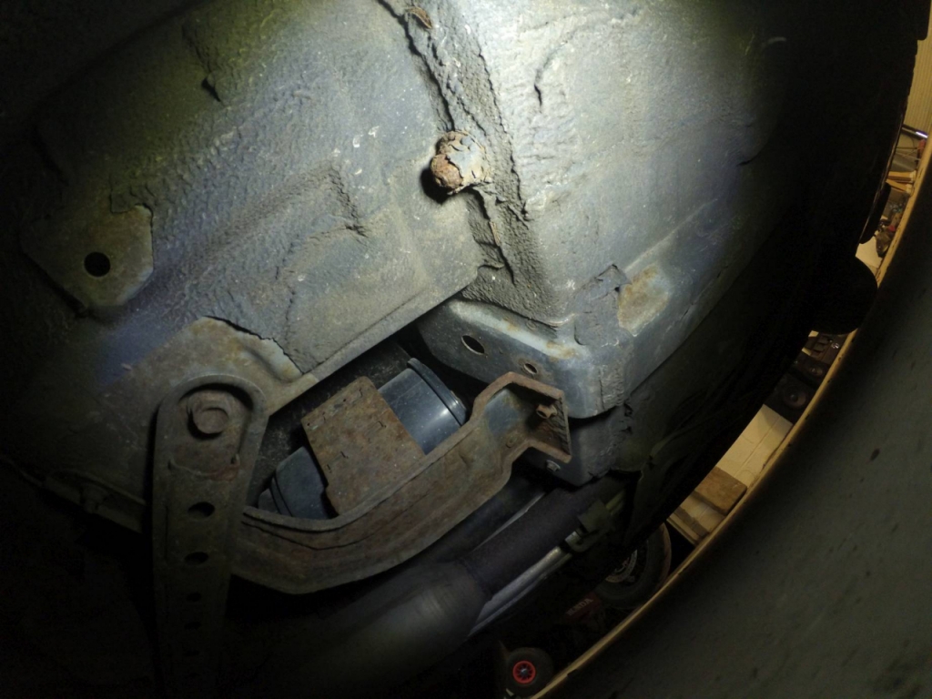

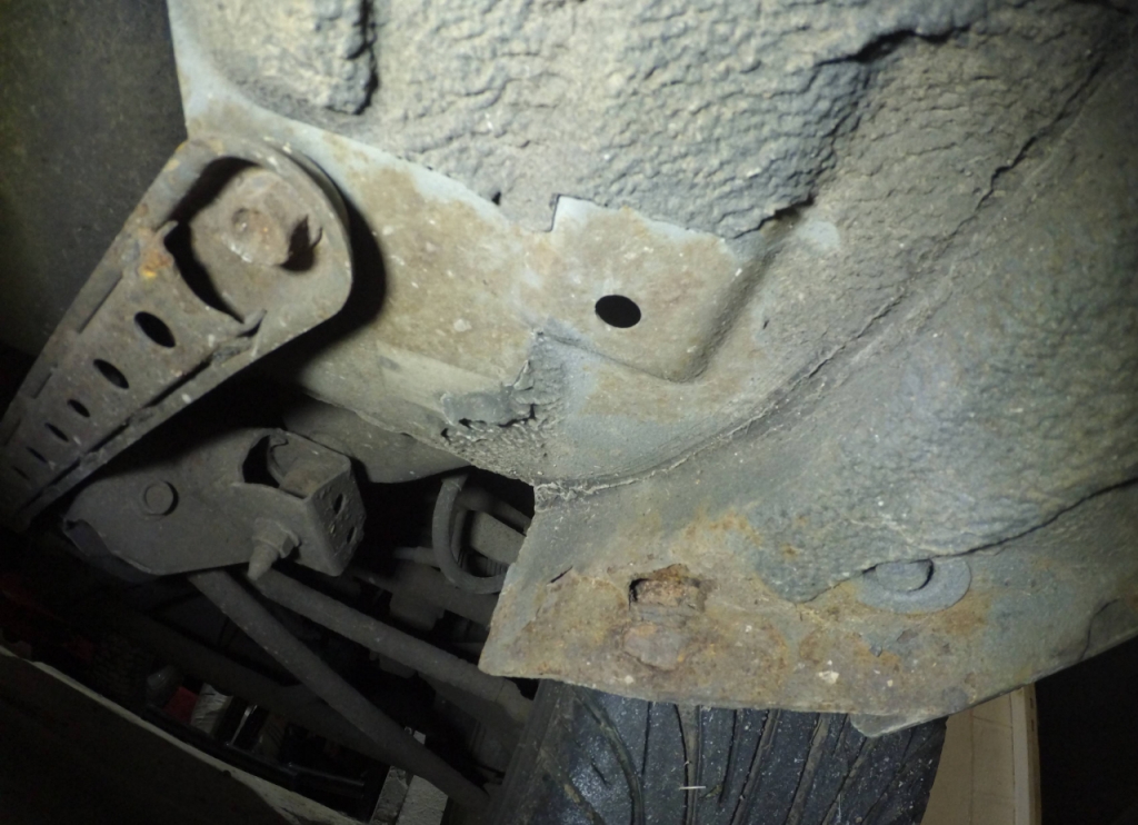

Alors pour résumer, j'ai gardé la voiture mais renégocier avec le vendeur car ayant effectué le CT 3 jours après la vente j'avais bien un amortisseur arrière HS (autour des 500e avec la pose), les phares toujours anglais (tuto sur le forum :bien: ), et un point de rouille perforant à l'arrière(la photo ci dessous, arrière gauche) ...
L'arrière va nécessiter qu'on s'occupe de lui...
L'avant est propre
Voilà, il y a du boulot... Aujourd'hui je commande les amortisseurs ! :roll:

c'est d'origine le blackson dessous comme ça ? j'ai jamais fait gaffe

J'y crois pas trop non plus, je vais voir un garagiste qui fait de la restauration de toute façon et on va faire un point le dessus ;)
Moi aussi j en ai mais je ne pense pas que ce soit d origine.

J'avais que je n'aime pas trop ce produit, donc j'en parlerais pour voir si il faut l'enlever ou pas (je sens que je vais passer un peu de temps en dessous la voiture :sic: )

Message(s) : 4855
C'est tout à fait d'origine :oui:
