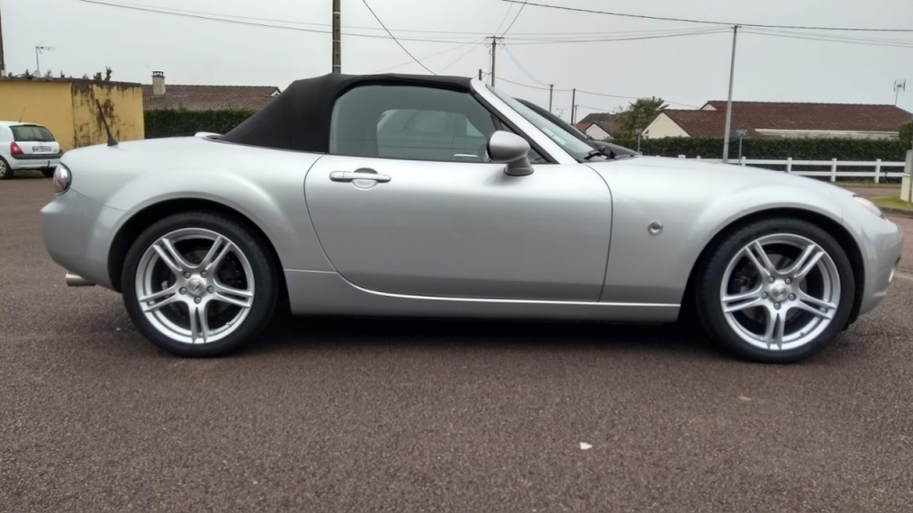

elle est équipé de ressort eibach pro kit - 30/35 et effectivement au niveau de la lèvre du bas de caisse elle est plus basse de 10mm a l' avant.
la photo exagère ce phénomène quand même, en voilà une autre

L'avant est plus bas que l'arrière mais vu le montage je dirais plutôt que c'est l'arrière qui n'est pas assez descendu, l’avant me semble à la bonne hauteur pour du Prokit. Je t'engage à desserrer tes fixations au niveau de l'amortisseur et des bras roues sur le sol, je pense que ça va redescendre.

peux tu me dire quoi faire pour redescendre l'arrière, j'ai pas compris car je ne connais pas grand chose en mécanique.
Je l'emmène en révision le mois prochain et je peux souffler dans l'oreille de mon mécano ta combine!! pour équilibrer l'ensemble

le rabaissement de l'avant lui donne un air de S2000, c'est sympa, mais moins "normal" pour une MX-5 !

Il suffit de desserrer le bras arrière que l'on démonte pour changer l'amortisseur avec les roues sur le sol (le point de fixation le plus en arrière et au centre) en faisant attention de ne pas modifier la position de l'escargot de réglage. C'est en général ce que ne font pas les garages, ils resserrent voiture sur cales et cela met en contrainte les points de fixation .
Donnes moi ton Email et je t'envoie le schéma ce sera plus simple.
