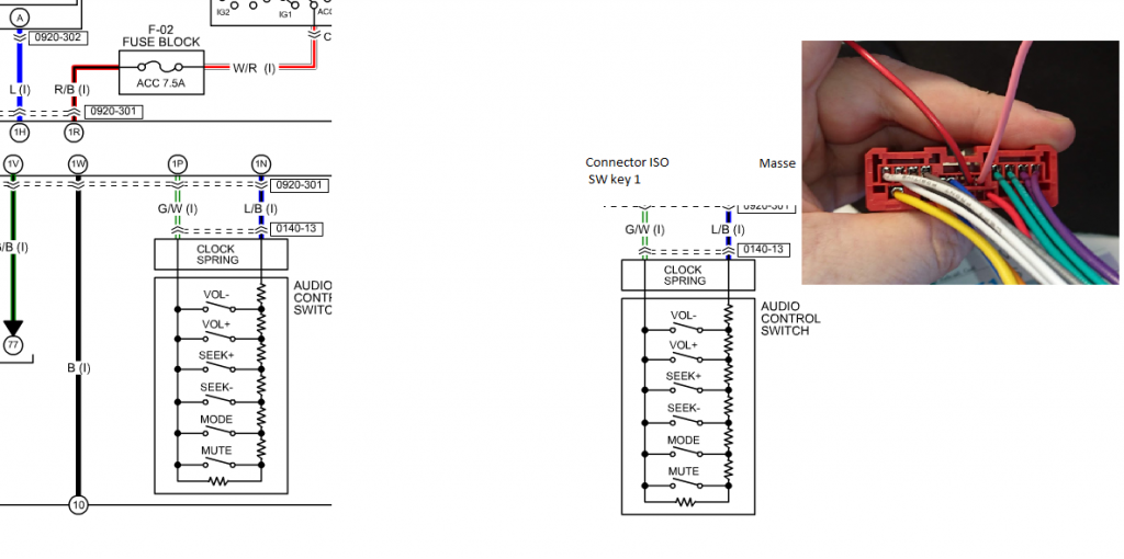

la radio etait equipé d'un fil + SW key 1 ( steering wheel key 1) un + commande sous volant
j'ai donc cablé le fil entre 1P et 1N et miracle ca fonctionne

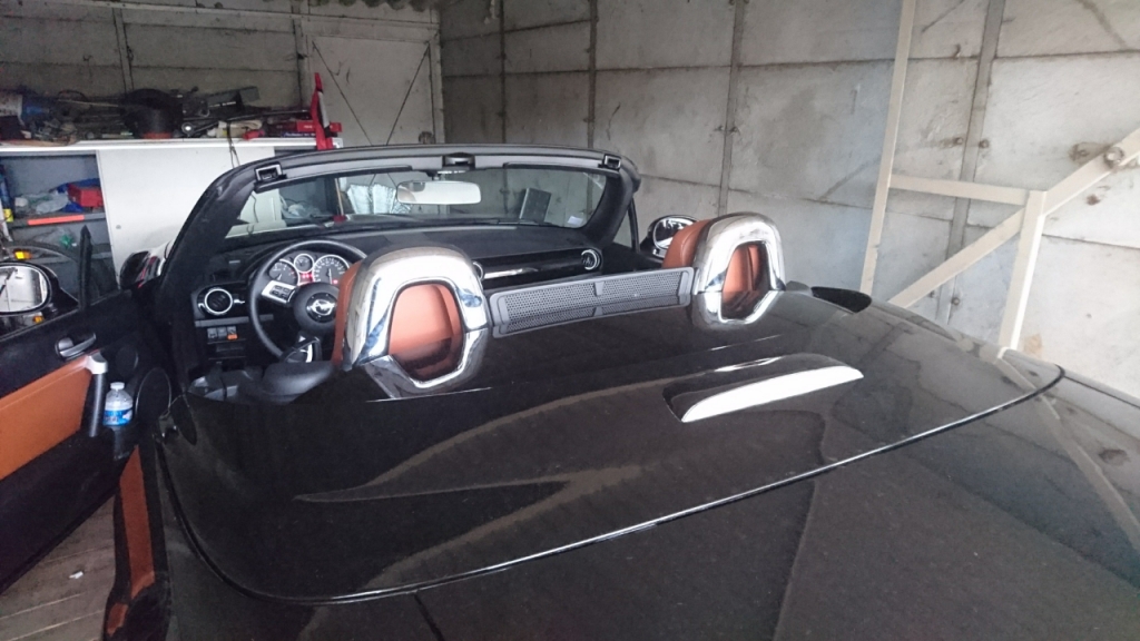

Ajout répétiteurs blanc chromés et caches d'arceaux chromé

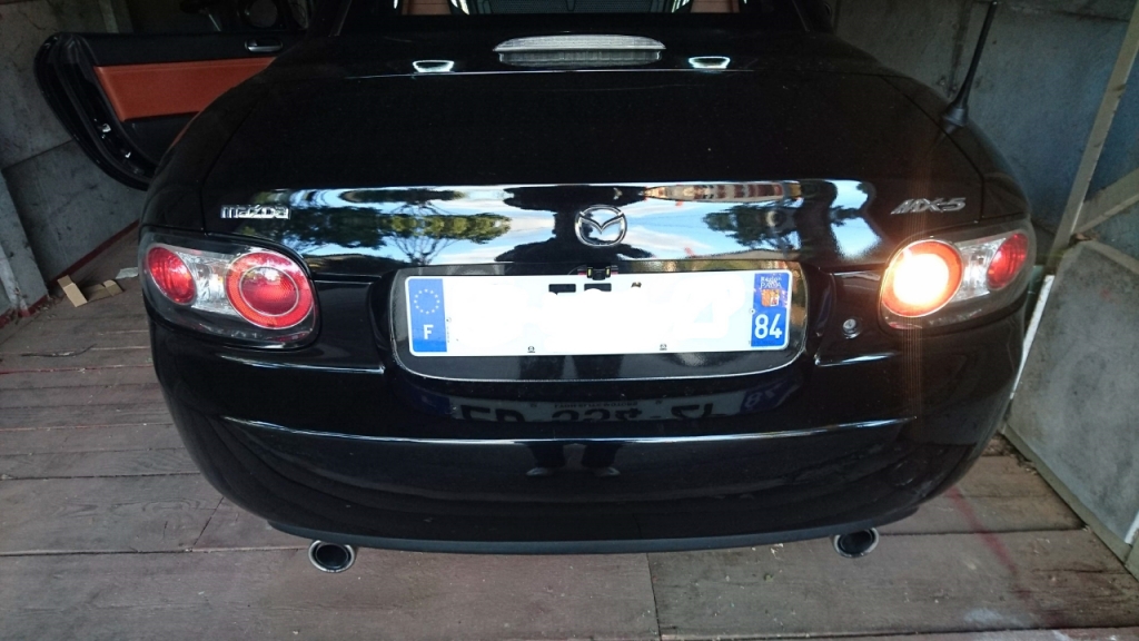

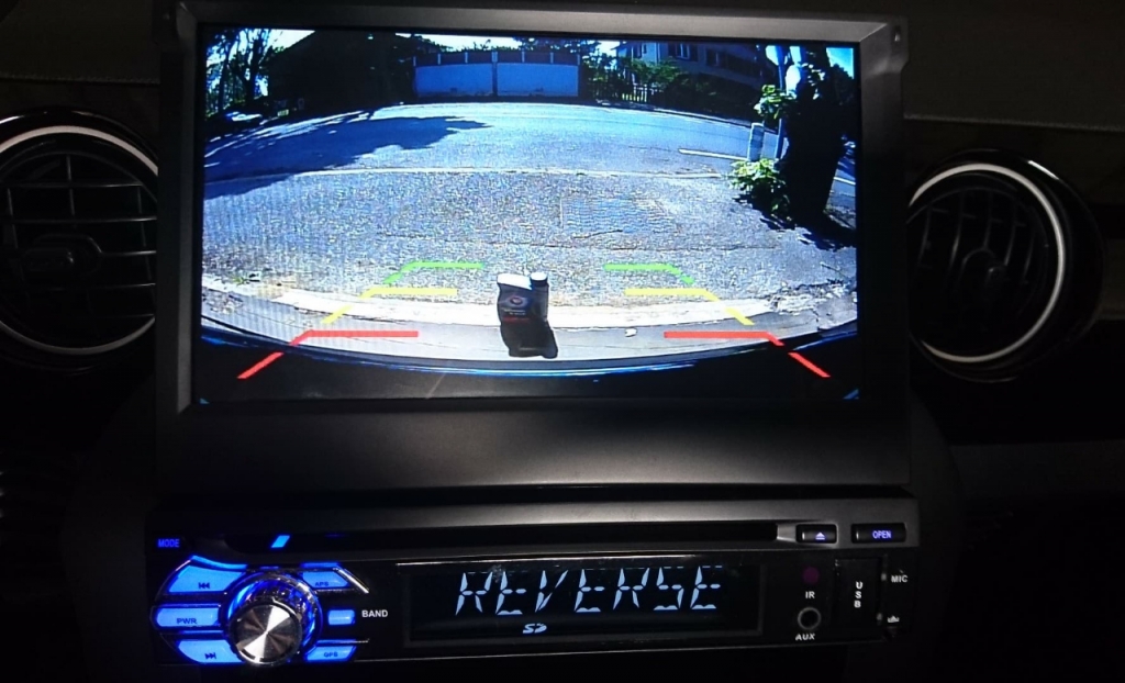

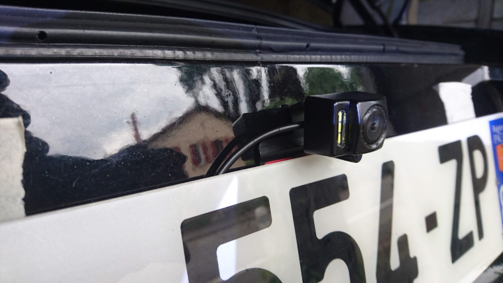

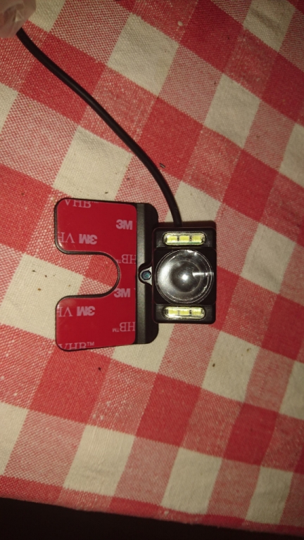

Ce matin
pose caméra recul 3h-4h sans trop de difficulté

Pas mal ! T'as une photo générale de l'arrière avec ce setup?

C'est relativement discret ça va !

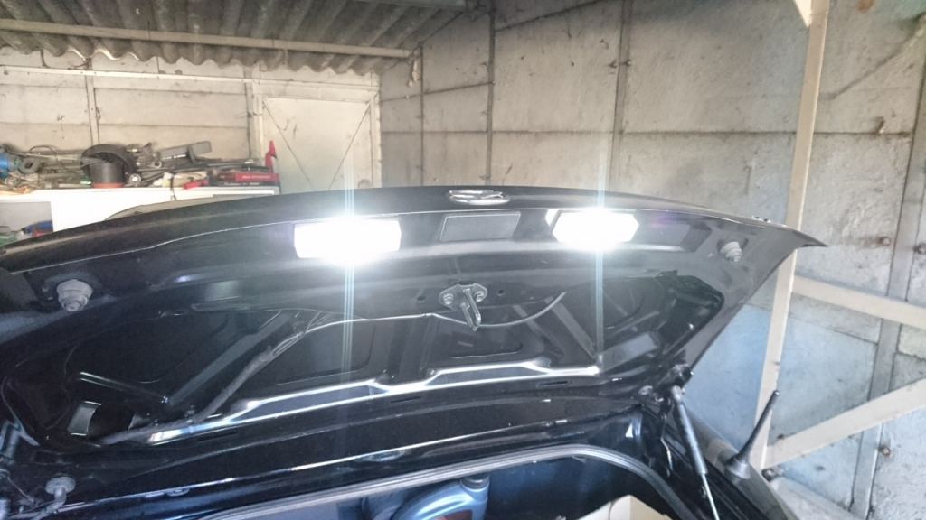

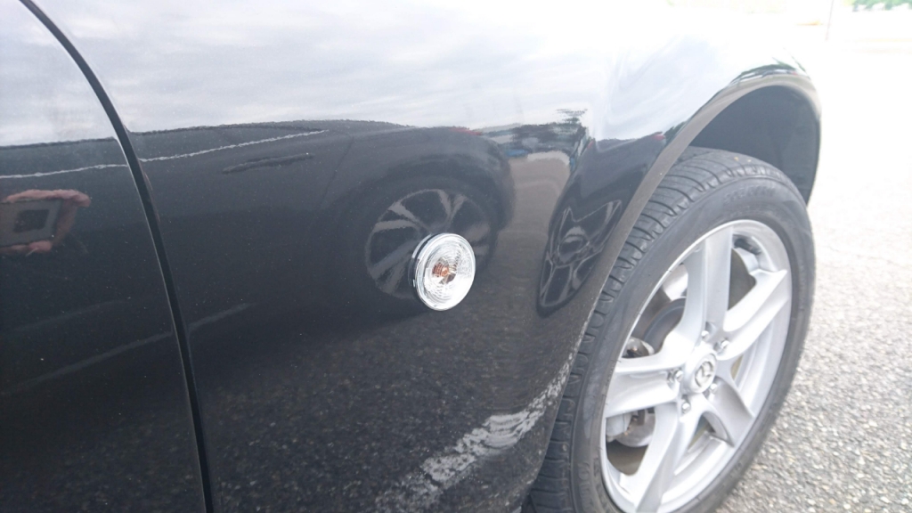

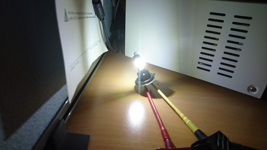

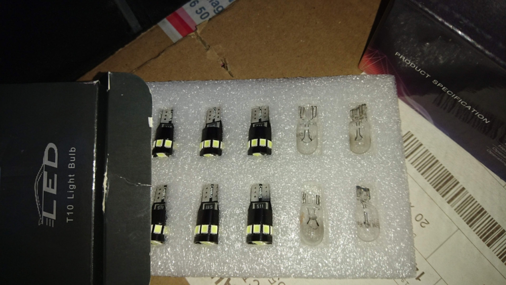

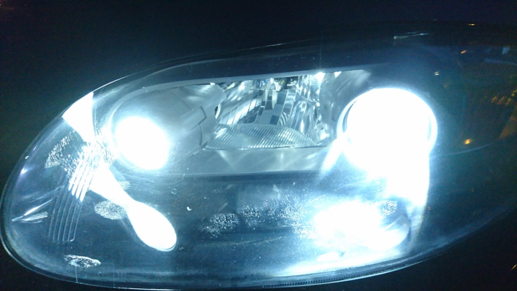

bricolage rapide autour des LED
remplacement feu de route ( H9 /H3 / H11)
et remplacement feux de position AV et eclairage plaque en W5W
j'attend les feu de croisement H7 mais l'accés n'est pas facile
idem pour les H11 anti brouillard AV

Sweet ! Ça ressort pas trop bleu ça va?

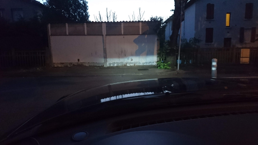

mais quelle galère pour changer la H7 côté conducteur
pour la couleur ?
non,ca va c'est du 6000k idem sur les véhicules actuel
c'est plus le réglage qui est pourri, demain passage au Controle du faisceau si j'ai le temps
voila ce que donne les feux de croisement en H7 led, sans radiateur ventilateur qui ne rentrerai pas de toute maniere

Super !!
Ça ne risque rien de particulier sans le ventilateur ?

aucune idée, on verra a l'usage.
