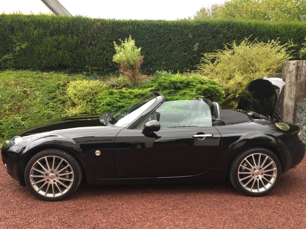

Elle parait rabaissée, pas de beaucoup, mais un peu plus basse que l'origine... D'autres personnes me corrigeront surement, mais moi d'origine, ça ressemblait à ça
Et après j'ai monté des BC Racing
Ça fait bizarre de revoir des photos avec ces jantes, j'ai l'impression que ça fait une éternité :ricane:

Si elle est rabaissée, plutôt une bonne nouvelle :bien:
Je vais prendre une photo des amortos, comme ça vous pourrez me dire ;)
C’est un véhicule qui vient d’Allemagne, je ne connais pas son équipement de base, à savoir qu’elle n’a ni la clim ni les sièges cuirs, par contre poignée de porte alu, bouchon de réservoir alu et sous la pare choc arrière, une lame alu.
Si vous avez une idée de la série

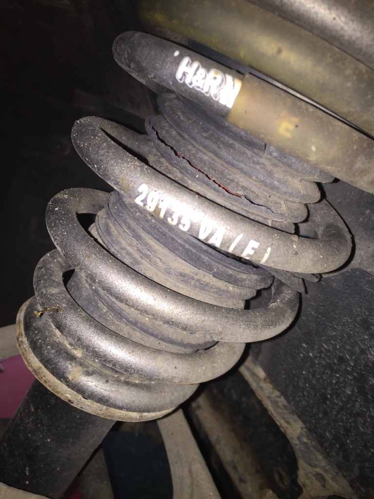

Alors effectivement les gars j'ai bien des ressorts courts :beer:
Ressorts courts Marque H&R Réf. HR : 29135-1
Et sur le contrôle technique était indiqué: ARMORTISSEURS AV/AR protection défectueuse :D

Avec ces options, j'aurai tendance à dire une série Elégance (jantes 16") vu que les parties chromées peuvent être relativement facilement rajoutées et qu'en 2006 la seule série qui avait des chromes était les premières éditions (3rd gen limited) en rouge, mais je m'y connais mal la dedans...
Ça me rassure, mes yeux ne me jouent pas des tours, elle était bien plus basse
Elle a combien de km pour avoir des craquelures sur les soufflets ?

93000

Ouais après 13 ans c'est pas si étonnant... Elles fuient ou quoi? Les ressorts ont l'air gras :sic:
C'est l'heure d'acheter des b12 :D

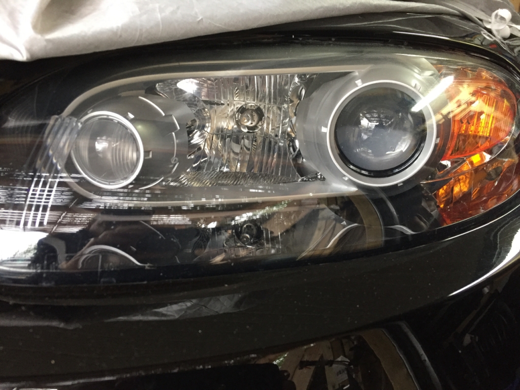

Avis aux connaisseurs, mes phares sont ils aux xénons svp avec des lentilles comme celle ci ???

Pour le savoir c'est très simple : sous les phares, dans le pare choc, s'il ya une petite excroissance alors il s'agit de phare au xénon. C'est en fait une buse de lave-phare escamotable. Cest obligatoire pour les feux xénon.
Si tu n'as rien dans les pare choc alors ce sont des feux halogènes.

Ah ok merci, sinon les phares d'origines sont avec lentilles ???

Oui rien d'anormal.

Donc ce sont des phares normaux alors :D

Oui des feux normaux halogènes dans des lentilles :oui:

Donc quand même halogène

Halogène cest une ampoule tout ce qu'il ya de plus classique.
Ya pas 50 technologies, halogène, xénon, led ou laser.
