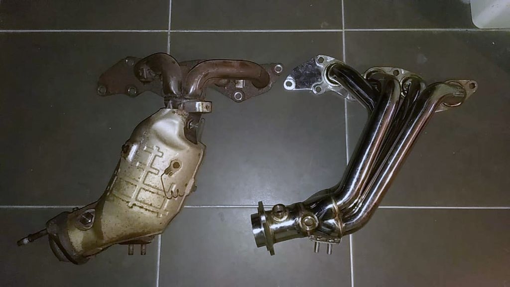

P'tites news d'un 2.0, comme je vois trop de 1.8 en topic :D :woo:
Montage du collecteur en Mars, puis j’espère pouvoir faire la reprogrammation moteur + E85 à suivre .
Tu sais ce qu'elle te disent les NC 1.8.........essaye de nous suivre après on cause :ricane:
Pour le collecteur, un conseil, ne monte surtout pas le joint vendu avec, réclame un joint d'origine car avec celui-là tu cours au désastre, j'en ai fait l'amère expérience.
Pour l'E85 , je suis fana sans reprog, par contre pour la reprog, j'attends de voir ce que tu en dis...
Yes, j'ai lu ça en parcourant le forum :bien: . Il se dégrade et partirai dans la ligne. Je voulais voir l'état de mon joint d'origine après démontage

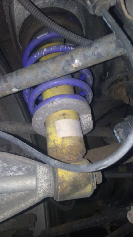

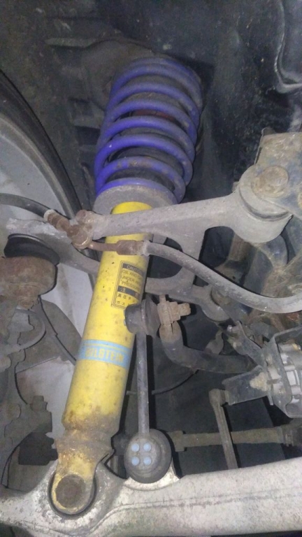

Je me posais la question à lire les topics de la section "trains roulants", quel kit Bilstein j'avais sur ma NC!?
C'est une provenance d’Allemagne , immatriculée en France en tant que 2.0 Élégance. Donc, est ce qu'elles sont équipées d'origine ou une option à l'achat ou un montage du 1er propriétaire après achat!?
je n'ai rien vu sur le forum et sur google, en fonction des couleurs amortisseurs , coupelles et ressorts, qui m orienterai vers le type du modèle monté
Si vous avez une idée ? merci ;)

pour moi les elegance sont en amortisseur noir.
la tu es en bilstein B6 ou B8 ; mais pas kit B12 ( b8 + ressorts court), car tes ressorts court sont bleu :?
ce sont des ressort eibach -30 mm mais vendu par mazda.
il est fort probable que tu sois en B6, avec ressorts option mazda

Merci pour l'info :bien:
Ils sont bien trop souples en tout cas , mais peut-être fatigués aussi , si d'origine avec 92 000 km.
On verra pour des B12 plus tard :)

seul des B8 peuvent suffire, tes ressorts on l air d être propres et ça s use pas vraiment..
Le joint d'origine est fait d'une double feuille métallique et à priori c'est remontable, mais compte tenu du faible coût de celui-ci, environ 30€, je te conseillerais de le changer.
Oui c'est vrai que pour 30€, il ne faut pas se poser de question ;)

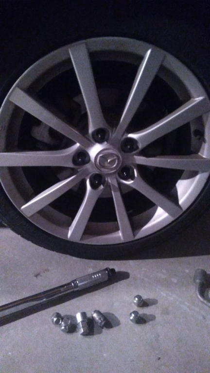

Nouveaux écrous 7 pans montés
Le gars qui avait monté les roues avant, a dut les serrer à la péteuse, costaud à retirer! :etonne:

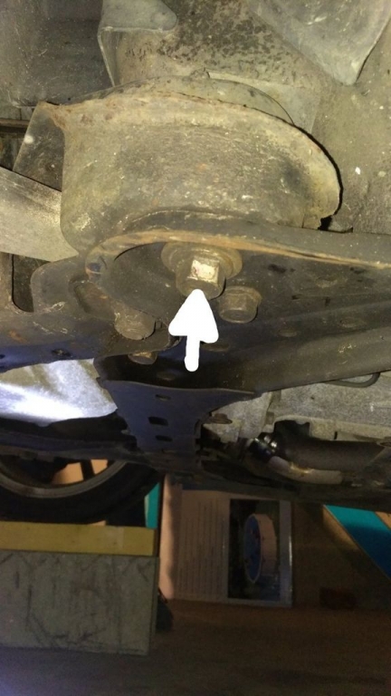

petit renseignement svp
peut-on démonter la traverse sans que cela libère le berceau et face bouger le train avant?

La vis est traversante donc si tu l'enlèves, le berceau risque de bouger... Après il est maintenu par d'autres vis donc à mon avis il n'y aurai rien de catastrophique, mais bon... Tu voulais faire quoi avec cette traverse?

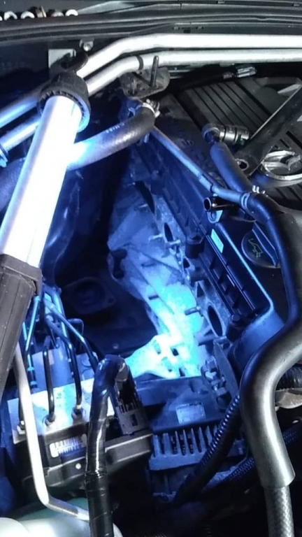

Merci pour la réponse ;)
Avec mon frère, on a commencé le changement de collecteur et on se demandait si on pouvait la retirer pour avoir plus d'aise au démontage. finalement pas besoin d'y toucher, mais c'est bon à savoir si un jour je souhaiterai la repeindre ;)
