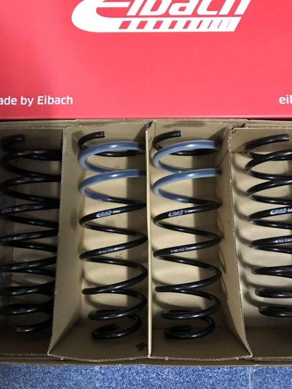

Bon, j'ai bien gambergé, pose de B6 (déjà achetés avant les ressorts...) avec les ressorts Eibach-30 mm . Comme le dit OlivierV, pas la conf optimale, mais je roule sport et ne cherche pas le chrono.
Et puis à 5000 km/an (j'ai plusieurs autos), j'ai un peu marge, même si les amortos sont morts au bout de 40 000km.
Programme de la semaine prochaine, changement amortos/ressorts, rénovation des dessous de la belle avec démontage des éléments des trains roulants,, ponçage, protection puis mise en peinture bi composant, et changement visserie diverse .

Au sujet du kit Eibach -30.
Je n'ai encore rien démonté, mais les ressorts les plus longs, se montent ils à l'avant ?
 Sujet du message : Re: Ma belle bleue
Message Publié : Lun 1 Juin 2020, 10:48
Comme on le disait dans le temps, c'est comme le Port Salut, c'est marqué dessus :ricane:
Mais en abrégé allemand, je le concède.
Donc VA c'est pour l'avant et le HA c'est pour l'arrière

Ok ;) , donc les plus courts à l'avant (VA).
Pourquoi y a t-il une protection plastifiée sur une partie des ressorts arr ?
pour éviter le bruit de claquement! :D
