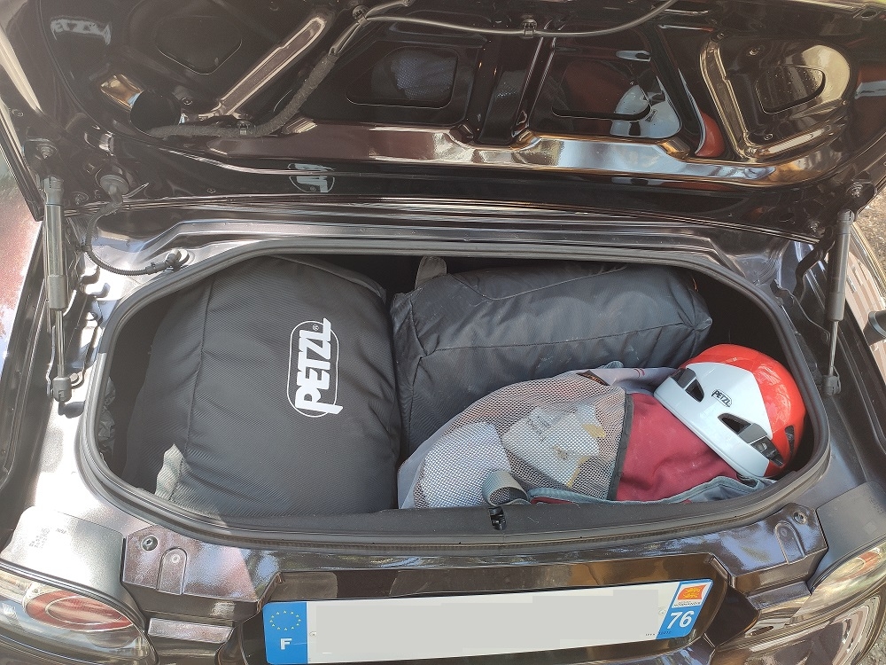

Avec le déconfinement et quelques jours de beau temps j'ai pu profiter de la MX5 et lui dégourdir les bielles, quel plaisir ! J'ai pu tester le volume du coffre a l'occasion d'une sortie escalade en falaise, c'est fou ce qu'on peut rentrer dans le coffre !
Deux cordes et matériel pour deux personnes, ça rentre avec encore de la place derrière et sur les cotés ! Ce serait presque un utilitaire cette voiture !

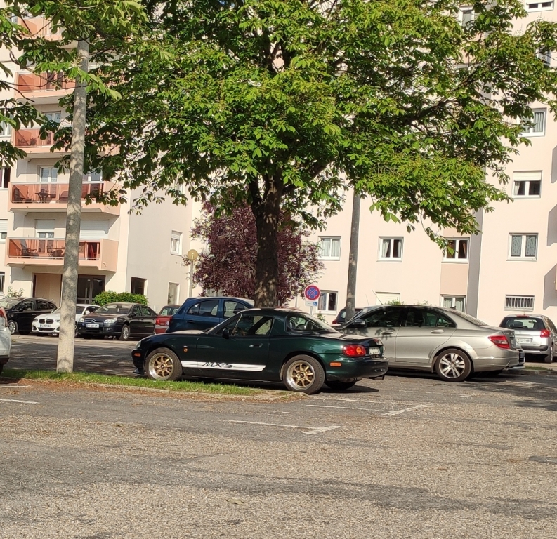

J'ai aussi eu le plaisir d'apercevoir une très jolie NB verte :
La combinaison des jantes, de la couleur et de la bande blanche sur le coté lui donnent un petit coté sportif qui me plait beaucoup. Je ne sais pas si son propriétaire est sur le forum, mais il passe par la sa MX est top ! :bien:

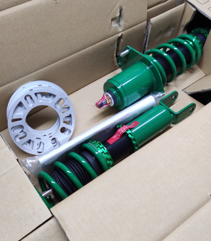

Depuis le temps que je voulais le faire, j'ai finalement craqué : les combinés filetés sont arrivés !
Des TEIN Flex Z commandés chez Driftshop pour donner à ma MX une garde au sol moins ... navale. Je pense que les amortisseurs de ma MX sont ceux d'origine avec plus de 160k km, il était grand temps de les changer. J'en ai aussi profité pour prendre des cales de 5mm qui iront aux 4 coins pour que les jantes soient moins perdues au fond des passages de roue.
Ce sera monté sur un weekend ou il fait beau et l'alignement sera fait dans la foulée. Je pourrai vous faire un retour d’expérience sur les Flex Z si des personnes sont intéressées ;)

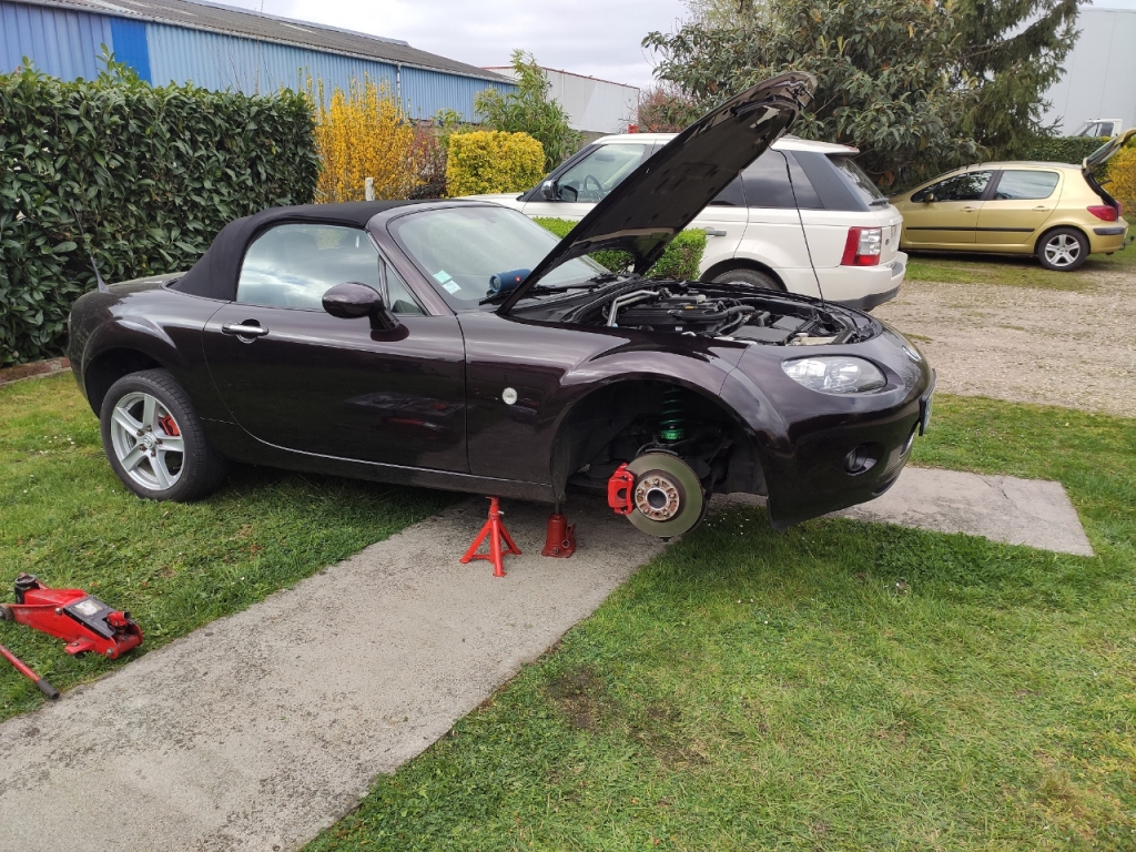

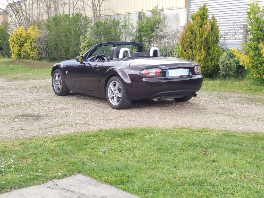

Un des points positifs du confinement, si on doit en trouver un, c'est que ça nous laisse du temps pour bricoler ! Les combinés filetés sont donc montés sur la NC et quel changement !
Maintenant on ne confondra plus ma NC avec un SUV à cause de sa garde au sol ! Le réglage de hauteur des combinés est resté d'origine et c'est plutôt pas mal. L'avant et l'arrière sont descendus d'environ 5 cm après que tout se soit tassé.
Sur la route c'est un vrai régal, la NC devient encore plus précise et directe dans les changements de direction. D'un autre côté c'était prévisible en passant des amortisseurs d'origine morts depuis bien longtemps à des neufs plus sportifs.
La voiture ne prend presque plus de roulis en virage, le "flottement" que je pouvais ressentir pendant les courbes est parti. Le train avant est nettement plus incisif. Avec les suspensions d'origine, en entrée de virage, la voiture prenait du roulis puis changeait de direction, maintenant le changement de direction est instantané.
L'assiette est aussi nettement plus stable sur les accélérations et freinages, la voiture "cabre" nettement moins.
En terme de confort je m'attendais à pire, c'est ferme mais pas tape-cul. Les ralentisseurs passent sans soucis, il ne faut juste pas les attaquer a 40 comme un sauvage. Sur les routes en mauvais état c'est correct, je ne ferai pas 500km avec, mais je ne les aurai pas fait avant non plus !
Les amortisseurs sont réglables, je les ai mis au milieu de la plage de réglage (8/16) pour les 4. J'ai l'impression que c'est un poil sous-amorti, la voiture rebondit un peu trop notamment sur les ralentisseurs. Je vais essayer de raffermir l'arrière quand j'aurai un peu plus roulé et que la géo sera faite (pour l'instant elle doit avoir 3° de carrossage à l'arrière et 0.10° d'ouverture).
En bonus une photo en cours de montage. C'est pas super compliqué en soi mais on a bien galéré à cause de la corrosion. C'est une allemande qui a été traitée au Blackson, les vis sont soit collées par la rouille soit collées par le Blackson et très souvent les deux.
