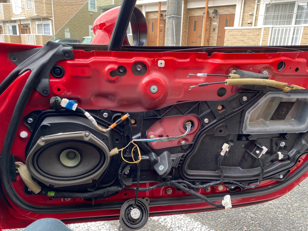

Journal de bord de la Roadster rouge de Kumamoto Numéro 1
(suite)
夢でも電線出てくる。。。
Même en rêve je vois des fils électriques...
Les vacances sont passés mais l'hiver tiède du Kyushu m'autorise quand même a coucher la capote du Roadster, malheureusement ce moment aussi délicieux soit-il est toujours gâché par le fait que je n'ai que la moitié aiguë de ma playlist pendant que ma passagère, assourdie n'entends pas un mot de mon japonais teinté d'accent français pourtant acquis après des années de labeurs et de coupures social durant ma vie étudiante.
C'est décidé, le premier week-end de la nouvelle année je vais faire en sorte de pouvoir goûter aux joies de la Stéréophonie! (Oui nous sommes en 2022)
Après un redémontage du Pioneer pour revérifier les branchements, je ne pouvais plus fuir la vérité.
Je vais devoir opérer ma belle voiture rouge, ouvrir cette porte droite pour savoir ce qui ne va pas, et j'avoue que changer des bougies, un filtre à air, le basique tout ça je sais faire mais dès que ça dépasse ce stade, je rentre en Terre inconnue.
Apres quelques heures sur le forum pour comprendre la manœuvre et quelques Tutos YouTube (Paix et amour a toutes ces personnes qui partagent leurs sciences au neophytes dans mon genre) la "Terre inconnue" ce transforme un peu plus en "Terrain connue"
La veille de l'opération ne trouvant pas le sommeil je me retrouve à 2h du mat a acheter des offrandes pour ma Mx5 comme si je cherchais à la rassurer (Je vous assure que je suis saint d'esprit a part ça)
(la magie de ドン・キホーテ ouvert 24h/24h )
Et lendemain je m'y attaque, n'ayant pas de garages ça se passe sur le parking, ce qui m'a attiré des regards un peu gênant de la part de mon voisinage mais c'est vrai que c'est pas tout les jours qu'on voit un Parisiens blond d'1m88 avec des cernes en short en hiver a Kumamoto démonter la garniture de la porte droite d'une Mazda Roadster NC 2.0 un dimanche matin à 9h30.
J'ai même un peu discuté avec mon voisin de parking (et son Horrrreuuur de Prius!)
bref au bout de 15 minute de démontage parcimonieux je tombe sur ça
et là je me rend compte que je ne sais pas du tout si ce que je vois est normal ou pas... :oops:
Mais me remémorant le schéma électrique vu sur le forum et les tutoriels je me dis que c'est pas net,
je vois un un Boomer et un Tweeter avec chacun un fil blanc et noir distinct (que j'imagine être le -) mais qui partagent le même fil Rouge et Jaune (+?)... je teste le fil blanc du boomer en branchant le tweet dessus ca marche, j'essaye d'autre combinaisons rien ne sors de ce p...tain de boomer mais les fils présents sont bons, j'ai donc 2 choix: il me manque des fils (notamment le + du boomer) ou alors le speaker est Hs..
la suite demain :cyp:
