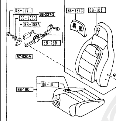

C'est la pièce 88-780 dont je parle : fixé au châssis par la vis sur la droite, la boucle (57-920A) coulisse du coup, mais indépendamment du siège.
A voir si je peux réutiliser ça sur pour y fixer les boucles de la NC. En fixant le bordel au châssis, en perçant :roll: avec une contre-plaque ...

C est le système hybride des NA 1,5 avec sièges à appuie têtes séparé
Le clic ceinture est fixé sur le rail de siège avec une patte de renfort sur le tunnel
Plus de points de fixation , efforts mieux repartis
Par contre le boulon du tunnel , avec la chaleur a tendance à gripper et donc difficile de le retirer sans le casser, faut y aller doucement ;-(

Oui c'est le montage standard de NA avec siège à appui tête séparés.

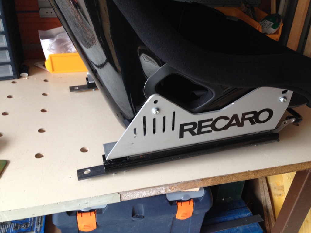

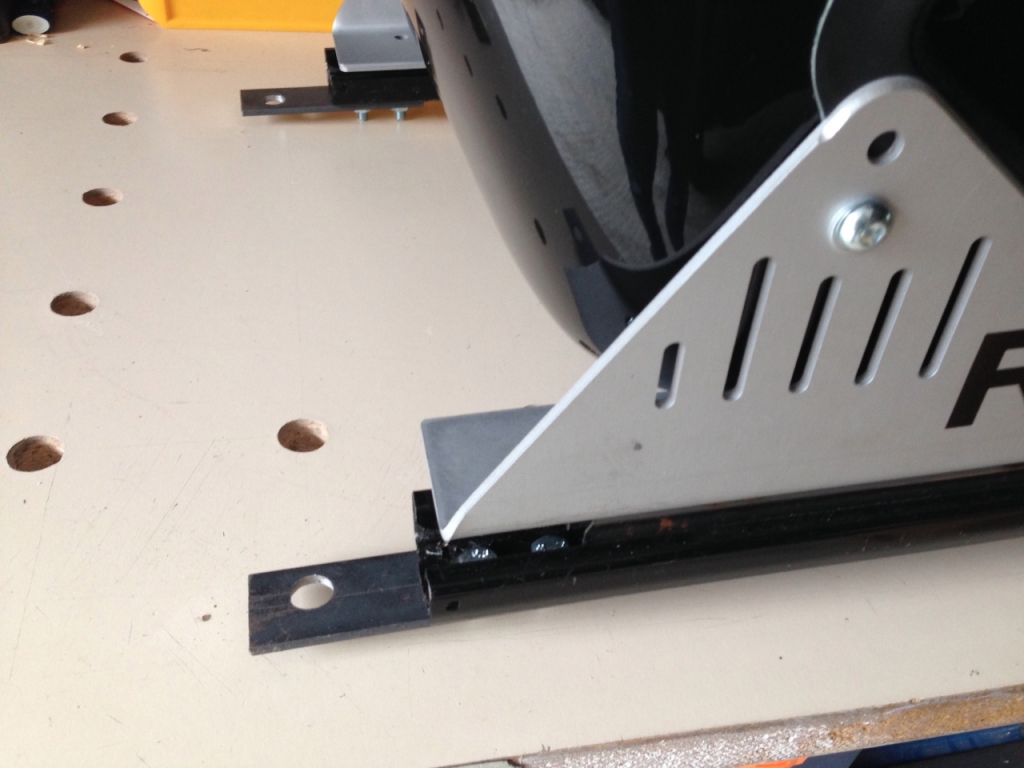

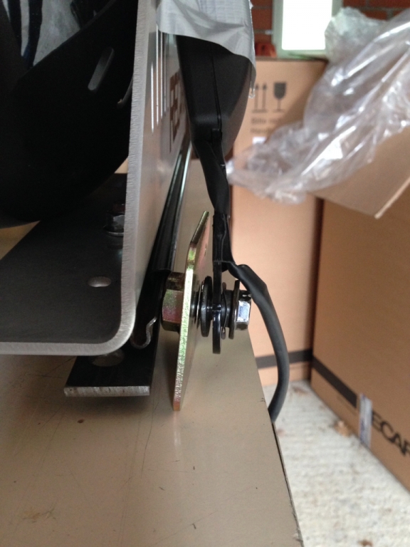

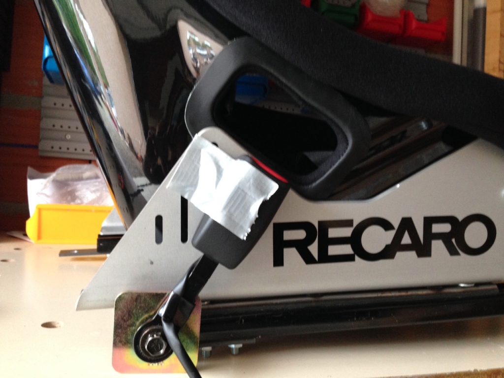

Quelques photos prises à la volée mercredi dernier...

Je n'ai pas tout compris au système d'attache pour le moment :geek:
