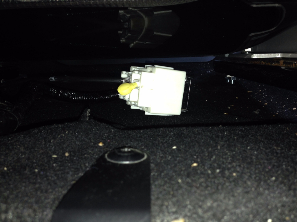

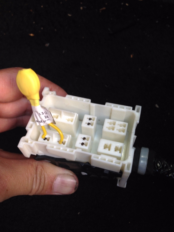

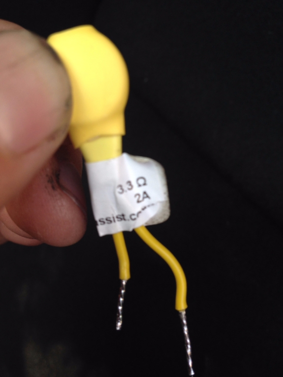

Sur ma lancée, j'ai installé la petite résistance commandée sur la baie pour simuler l'air-bag de siège : c'est une pièce BMW, destinée au diag' de pannes sur air-bags. Les valeurs de résistance et puissance sont similaires aux valeurs que j'ai pu lire sur miata.net dans les fils parlant de remplacement de sièges ...
La petite bête en question. Elle est jaune, comme les connecteurs et les fils d'air-bags, c'est sûr, ça va marcher :lol:
On l'installe en la branchant dans le connecteur de siège qui est solidaire à la voiture :
et on branche le siège, la résistance passe à travers le connecteur solidaire du siège.
Un coup du duke tape autour de tout ça pour plus que ça bouge, et zou.
Une fois le contact mis, le voyant de défaut d'air-bag ne clignote plus :woo:

C'est nickel cette résistance, bonne trouvaille.
Du coup ça se comporte comme si il y avait quelqu'un d'assis dans le siège d'origine c'est bien ça ?
Message Publié : Dim 17 Mai 2015, 07:07
Message(s) : 6847
Celle là, c'est pour faire croire au calculateur d'air-bags que l'air-bag de siège est toujours présent. Sinon, il voit qu'il est manquant, et allume un défaut au tableau de bord. Il faut en installer une sur chaque siège.
Pour le capteur de présence sur le siège passager, je ne sais pas encore comment faire: soit on fait croire au système qu'il n'y a personne, le voyant de boucle de ceinture ne sera jamais allumé, que la ceinture soit bouclée ou pas, mais avec le risque que l'airbag principal passager ne soit pas déclenché si besoin, soit on fait croire qu'il y a toujours quelqu'un, mais si la ceinture passager n'est pas bouclée, il y aura un voyant de défaut au tableau de bord il me semble.

Ca serait étonnant que les airbags déclenchés soient sélectionnés en fonction des occupants . :etonne:
Ca ferait un risque de dysfonctionnement en plus pour un élément de sécurité important.
