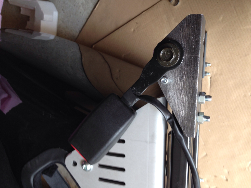

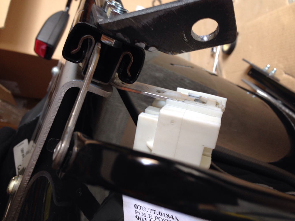

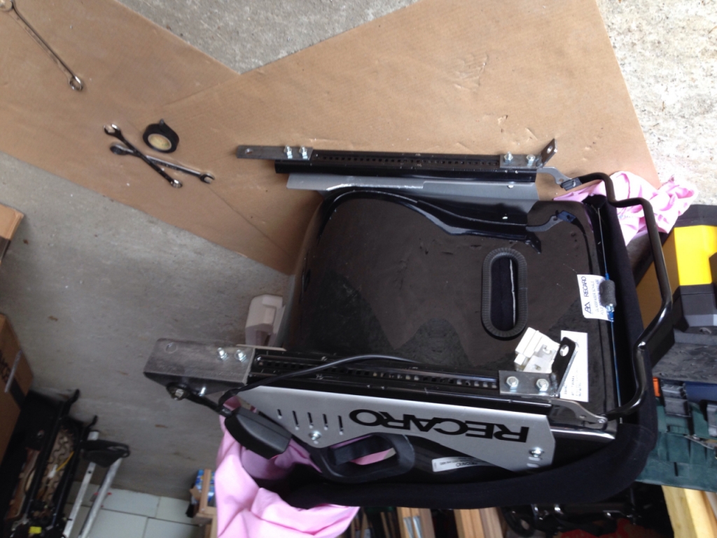

Grosse journée aujourd'hui, toujours difficile de créer les pattes pour les glissières et qu'elles tombent en face, que le siège soit droit, que tout soit à l'équerre.
J'en ai sué, mais c'est fait. Les 2 sièges sont montés, les airbags de siège ne sont plus un problème.
J'ai créé des petites pattes pour maintenir les connecteurs sous les sièges, comme c'est le cas d'origine.

Sièges montés et opérationnels. Je cherche une solution pour refaire mes triangles.
