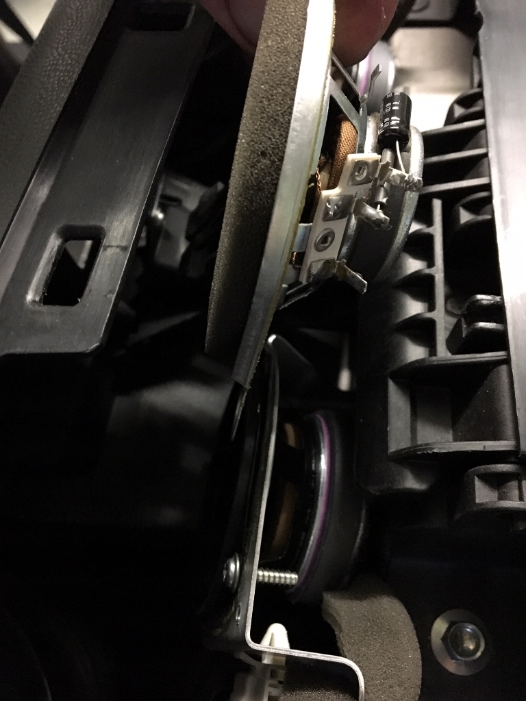

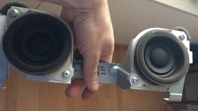

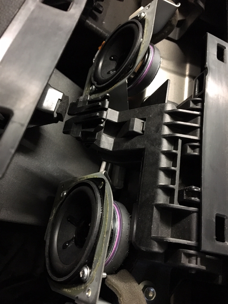

Ce soir, changement des HP centraux.
Il faut enlever les caches :
- du saute vent (tirer vers le haut)
- des arceaux (les parties noires)
- les contours de ceintures
- déclipser les panneaux derrière les sièges
On peut alors en tirant y glisser les mains (n'espérez pas en sortir indermne :aie: )
On peut alors retirer le support des HP
Les HP d'origine, c'est vraiment de la merde comparé à ceux qui viennent en remplacement... et pourtant à un tarif très démocratique (environ 35€ les deux).
La référence pour ceux que ça intéresse
Il faut percer de nouveaux trous pour visser les nouveaux HP au support.
L'aimant du HP de gauche frotte un peu le plastique du mécanisme de verrouillage de capote mais ça passe :oui:
L'ancien HP à titre de comparaison... il fait vraiment pitié :ricane:
Test rapide, ça apporte vraiment un plus niveau sonore... j'irai avec la NC au boulot demain pour confirmer cette bonne impression :bien:
